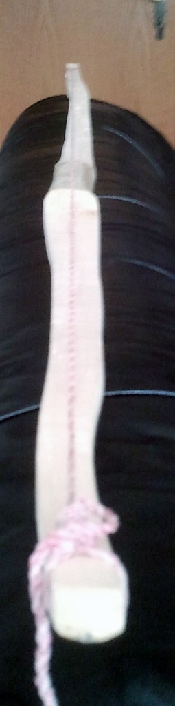

Jetzt habe ich daraus die Grundform eines Bogens herausgearbeitet und angefangen den Bogen zu tillern. Dazu habe ich jetzt die eine oder andere Frage ::) .
1. Das was der obere Wurfarm werden soll liegt im abgespannten Zustand etwa 2 cm höher als der Wurfarm, der nach unten soll. Diesen Abstand habe ich jetzt auch aufgespannt ersteinmal beibehalten. Ist das richtig?
2. Wo soll ich weiter Material abnehmen? Ich glaube, dass ich griffnah schon genug Biegung habe und würde mich daher jetzt auf das letzte Drittel der Wurfarme konzentrieren.
3. WIe hoch soll die Standhöhe sein? Ist das Geschmackssache oder muss sie zwingend Hand+Daumen betragen?

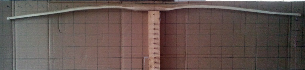

Bogen abgespannt.
Bogen abgespannt.

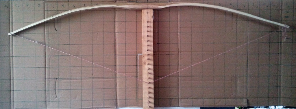

Bogen mit leichter Biegung (2 cm an den Tips)

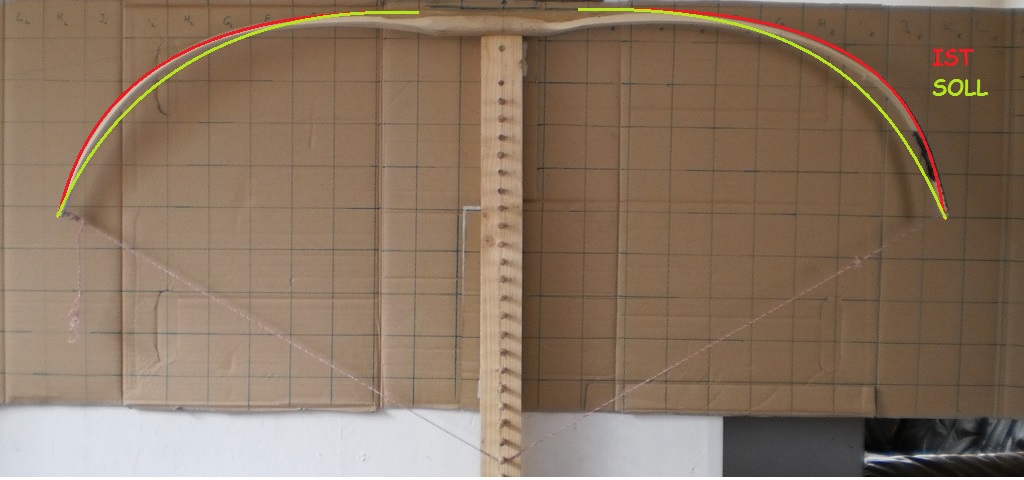

Bogen mit mehr Biegung.

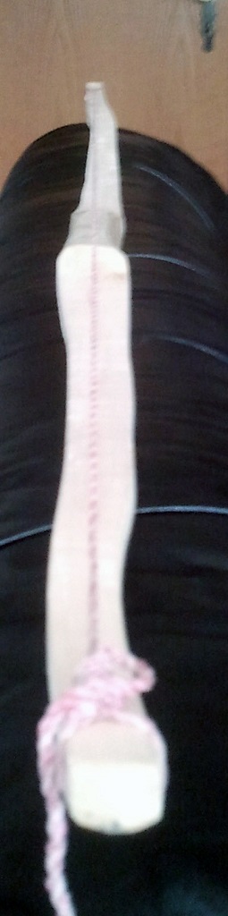

Bogenbauch.
Bogenbauch.

Sven W hat geschrieben: 1. Das was der obere Wurfarm werden soll liegt im abgespannten Zustand etwa 2 cm höher als der Wurfarm, der nach unten soll. Diesen Abstand habe ich jetzt auch aufgespannt ersteinmal beibehalten. Ist das richtig?
Hallo
1. Den ersten Bogen würde ich symmetrisch machen - ist einfacher. Ausserdem kann man ihn dann noch Umdrehen falls das notwendig sein sollte.
2. Ja, derzeit biegt er vor allem am Griff. Passiert beim ersten Bogen sehr vielen. Hast du einen Bodentiller gemacht? Da sieht man ganz gut ob sich die Tips bereits biegen.
3. Daumen Hand ist mal ein guter Richtwert. Wie hoch er genau sein soll zeigt sich dann wenn du mit ihm schiesst und welche Vorlieben du hast.

1. Bei symmetrischem Design sollte der untere Wurfarm etwas steifer sein, damit er schneller ist. Dadurch wird dann der Pfeil über die Hand gehoben. Das kann man hier einigermaßen sehen: http://flecomedia.de/watch_video.php?v=48KRM26S4G3H
Bei asymmetrischem Design sollte der untere Wurfarm kürzer sein.
2. Ja, nach außen hin schwächen und schon mal die Sehne weiter einkürzen. Durch das Einkürzen kommen die Enden noch ein bischen weiter rum und man vertut sich da leicht, wenn man das nicht früh genug macht.
3. Die Standhöhe sollte so hoch sein, dass dir die Sehne nicht ständig auf den Unterarm haut.

Bei meiner ersten Frage habe ich mich wohl falsch ausgedrückt. Der untere Wurfarm ist kürzer als der obere. Was ich aber meinte ist der Abstand zwischen den beiden Strichen die ich jetzt mal eingezeichnet habe.
Muss ich diesen Abstand beim tillern beibehalten oder soll ich den oberen Wurfarm erst einmal so weit schwächen, dass die Tips auf einer Höhe sind?

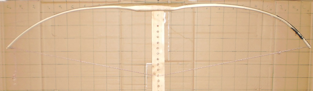

Bogen abgespannt mit Strichen an den Tips
Gornarak
Beiträge: 3476
Re: Anfänger Hasel - bitte Tillerhilfe
Beitrag von Gornarak »
Ich würd die Tips auf eine Höhe bringen, indem ich den Wurfarm außen schwäche. Die reflexe Stelle darf aber ruhig ein wenig steifer aussehen.
Galighenna
Beiträge: 8836
Beitrag von Galighenna »
Der Bogen liegt gerade auf dem TIllerstock, das ist gut. Das die Enden unterschiedlich hoch stehen liegt am unterschiedlichen Deflex/Reflex der beiden Wurfarme.
Der später im Bogen oben befindliche WA ist der auf dem Bild rechts abgebildete und der linke ist der untere und damit kürzere WA?
Ich würde dann den Wurfarm rechts weiter schwächen bis beide WA auf der gleichen Höhe sind. Das ergibt sich im Verlauf des Tillers sowieso.
Beide WA sind im äußeren Bereich ganz leicht reflex, das bedeutet, wenn sie überall gleichmäßig biegen, wirken sie beim betrachten steifer, das sollte man beim Tiller beachten. Trotzdem biegt der Bogen in Griffnähe schon ganz ordentlich, du kannst also in der Mitte der WA weitermachen und nach Außen hin schwächen. Die leicht kürzere Sehne wird in diesem Tillerstadium noch nicht wirklich was an der Biegeform der Wurfarme ändern, dazu ist der Sehnenwinkel am Wurfarm noch nicht groß genug. trotzdem darfst du die Sehne ruhig schon ein klein wenig kürzen, sofern du den Bogen dann schon aufgespannt bekommst. Gelingt das nicht, ist der Bogen noch zu stark, bzw du zu schwach :D *lach*

... aber guck ich falsch? Ist dein Fadeout-Bereich links viel breiter als die rechte Seite?
Vater hat immer gesagt: "Stehlen darf man... aber nur mit den Augen!!!"
Idariod
Beiträge: 1686
Beitrag von Idariod »
Kann man so interpretieren, Tammy, aber bei der Fotoqualität könnte es auch sein, dass der Wurfarm dreht...

Ja leider habe ich keine gute Digitalkamera zur Hand. Hier musste das Handy herhalten. :-\
Aber ja der gesammte Wurfarm scheint ein wenig zu drehen. Oder dicker zu sein auf der hinteren Seite.... muss da mal nachschauen.

Der Bogen biegt sich jetzt an den näher an den Tips...... dafür leider dann auch gleich wohl viel zu doll.
Von den angepeilten 25-30 lbs sind noch ca 20 über, daher werde ich den wohl doch nur zum Tiller üben nehmen. ;D

Sven W hat geschrieben:Der Bogen biegt sich jetzt an den näher an den Tips...... dafür leider dann auch gleich wohl viel zu doll.
Zeig doch mal.

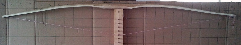

Sooo wie angekündigt und versprochen, hier nun die besseren Bilder.
Ich bin mit dem unteren WA (links) eigentlich ganz zufrieden nur der obere WA (rechts) finde ich könnte noch etwas Griffnäher biegen.
Das Pflaster aus Leinen ist sozusagen ein Beruhigungspflaster für mich ;D weil ich da auf einmal eine Schwachstelle im Bogen hatte. *knick*
der Bogen bei ca 12 Zoll
der Bogen bei 24 Zoll
Beiträge: 22552
Hat Dank erhalten: 132 Mal
ui, uii, der is nu aber schon ziemlich vertillert, mein Beileid,.... aber tröste Dich, das sah bei den meisten (mich eingeschlossen) am Anfang auch nicht besser aus! ::) ;)
