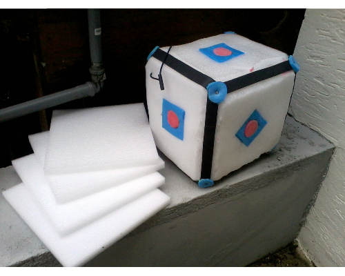

Re: Selbstgebaute Zielscheiben...
So neue Material-Quelle = neue Projekte!!
Versuch Nr. 1 :
Schießwürfel aus Ethafoarm
Versuch Nr. 1 :
Hey, der sieht ja super aus!
Ich hab ja nen Schießsack mit Ethafoamresten, aber so ein Würfel würd mich auch noch interessieren.
