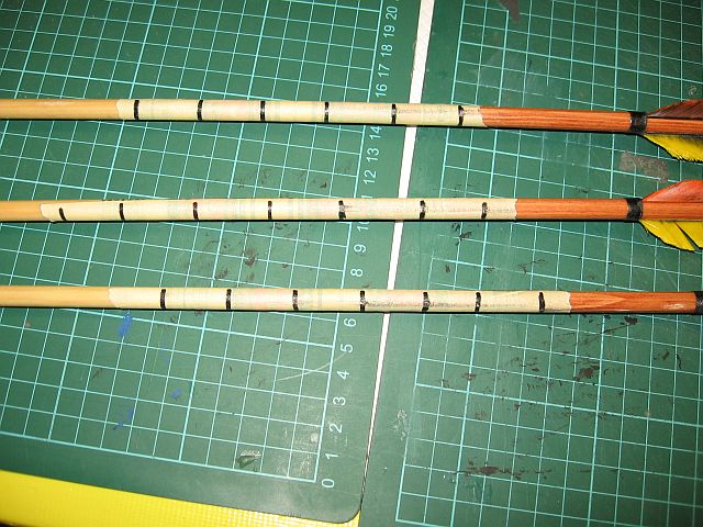

Am Ende des Turnieres habe ich dann gesehen, dass dieser Pfeil auf höhe des Crestigs an der Unterseite (welche am Shelf aufliegt) extreme Schleifspuren aufweist. So satark, dass sogar teilweise die ganze Lackierung bis zum Holz weg war. Da ich sonst verschiedene Pfeile genommen habe, ist es mir bis dahin nicht wirklich aufgefallen. Habe gedacht, dass es Abschürfungen von einem Streifschuß sind.
Beim Pfeilflug ist mir aufgefallen, das er manchmal etwas unruhig geflogen ist. Hat ausgesehen als ob er sich zum Ziel schraubt. Aber eben nicht immer - also habe ich es für einen Lösefehler gehalten.
Nun habe ich hier im Forum schon einiges zu ähnliche Thema Pfeilflug gelesen und denke mich daran zu erinnern, dass eben der Pfeil nach dem Lösen, weder seitlich noch am Shelf ankommem soll. (Der Pfeil soll vom Shelf abheben)
Ich habe heute Creppband auf die Pfeile gemacht, Ringe mit Lackstift draufgemalt und die Standhöhe und den Nockpunkt etwas verändert, das hat aber nichts gebracht. Die Schleifspuren waren wieder zu erkennen und jetzt weiß ich einfach nicht woran es noch liegen könnte.
Die Schleifspuren sind ca im Bereich von 20 cm bis 10 cm von der Nocke entfernt.

Ich habe mir in dem Bereich wo der Abrieb war, ein Creppband auf die Pfeile geklebt und mit schwarzem Edding Marker Ringe draufgemalt. Diese Eddings reiben sich ja ganz leicht ab ohne Schutzschicht. Und siehe da ab 15 mm - KEIN Abreib mehr festsellbar. Der Papiertest aus 2 und 3 m Enfernung sieht auch sehr vielversprechend aus.
Das komische daran ist nur, dass der Papiertest mit den 11 mm Überhöhung auch meistens gepasst hat - nur halt mit Abrieb.

Nach weiteren testen und vielen, vielen Schüssen heute Nachmittag im Keller, bin daraufgekommen, dass die Pfeile am besten fliegen, wenn ich beim Auszug den Mittelfinger am meisten belaste und ich extrem darauf achte das ich die Nocke nicht einklemme und den Nockpunkt bei 16mm über dem 90° Winkel fixiere. Da fliegen sie zumindest so, dass man mit freiem Auge kein Reiten feststellen kann. Die Pfeile streifen zwar immer noch leicht das Shelf und ich höre den Pfeil auch anschlagen aber ich denke, bis ich mir härtere Schäfte zum austesten besorgt habe kann ich damit leben.
Auch habe ich einen Rohschafttest, zwar mit einem Carbonpfeil den ich mir gleich schwer wie meine Holzpfeile gemacht habe, gemacht. Diesen Test habe ich leider nur auf 10m machen können also weiß ich nicht ob das überhaupt was aussagt. Der Schaft ist zwar ohne seitliche Abweichung - also gerade - in der Scheibe gesteckt (ich denke das bedeutet das der Spine passt) aber wie ich auch den Nockpunkt versetzt habe, die Pfeilnocke hat immer ca. im gleichen Winkel nach oben gezeigt.

Also vorerst einen herzlichen Dank an alle für die Hilfe. Ich hänge noch ein paar Fotos an, die die Schleifspuren Zeigen
Christian
Schleifspuren nach ein paar Schüssen am Abdeckband
So sieht ein Pfeil nach dem Turnier aus
Schleifspuren am Shelf

Die Schleifspuren an den Pfeilen sind auf der Unterseite der Pfeile, wenn ich das richtig sehe. Könnte es sein das Dein Bogen aus dem Tiller ist und der obere Wurfarm der schnellere ist?
Wie ist die Standhöhe genau am Fadeout, oben und unten?

Der Bogen ist im Tiller. Der Abstand am Ende der Fadeouts ist beim oberen Wurfarm um 4mm größer.
