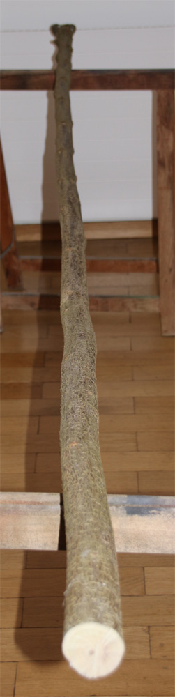

Tja und wie Ihr Euch bei dem Titel denken könnt, möchte ich mich nun doch auch mal beim Bauen versuchen. Ich möchte dazu vorausschicken, dass ich bezüglich der Brauchbarkeit des Holzes alles andere als sicher bin und hoffe, Ihr könnt mir sagen, ob das was taugt. Ich habe mir vor gut drei Wochen ein Hasel-Stämmchen geschnitten, dann gleich die Enden mit Holzleim versiegelt und ihn in den ungeheizten trockenen Keller gelegt. Er hat einen natürlichen Recurve, den ich hoffe nutzen zu können.
Länge über alles derzeit noch ca. 288cm
Breite unten 5,5cm
Breite bei 200cm Länge 4,2cm
Er hat nach meinem Dafürhalten ziemlich breite Jahresringe.
Hier kommen einige Bilder:
Stave in der Länge
Stave in der Länge
Der hoffentlich taugliche Rücken

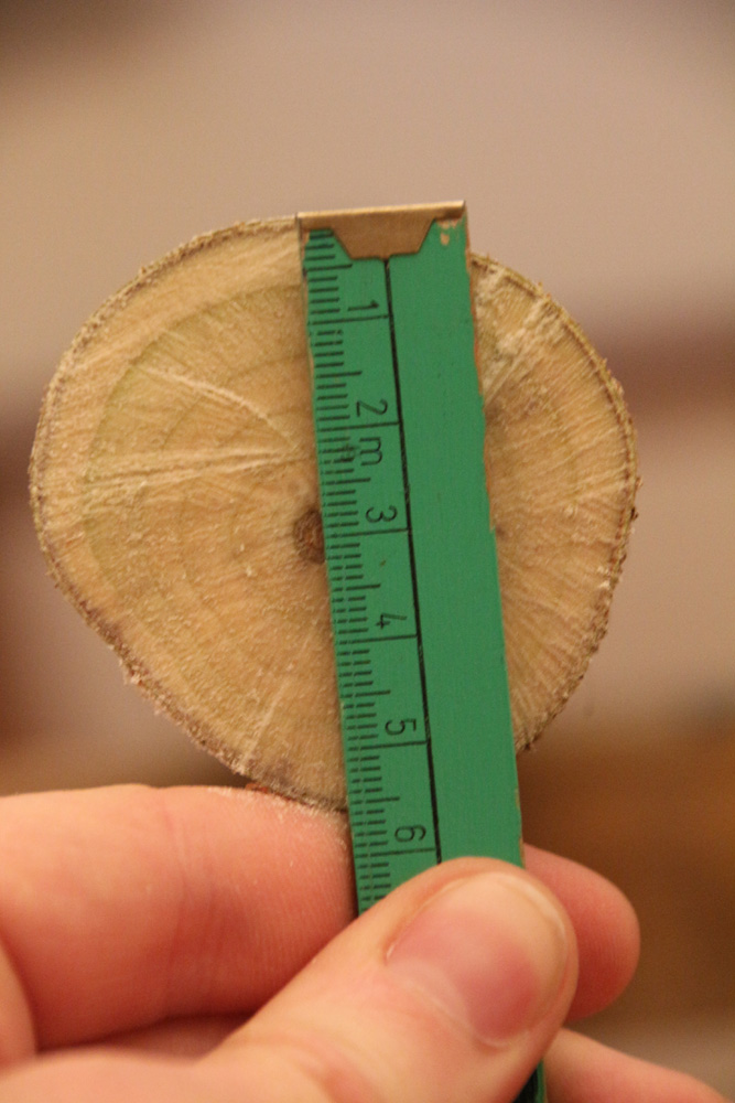

Die Stirnseite am breiten Ende, frisch angeschnitten
Breite Stirnseite
Breite Stirnseite

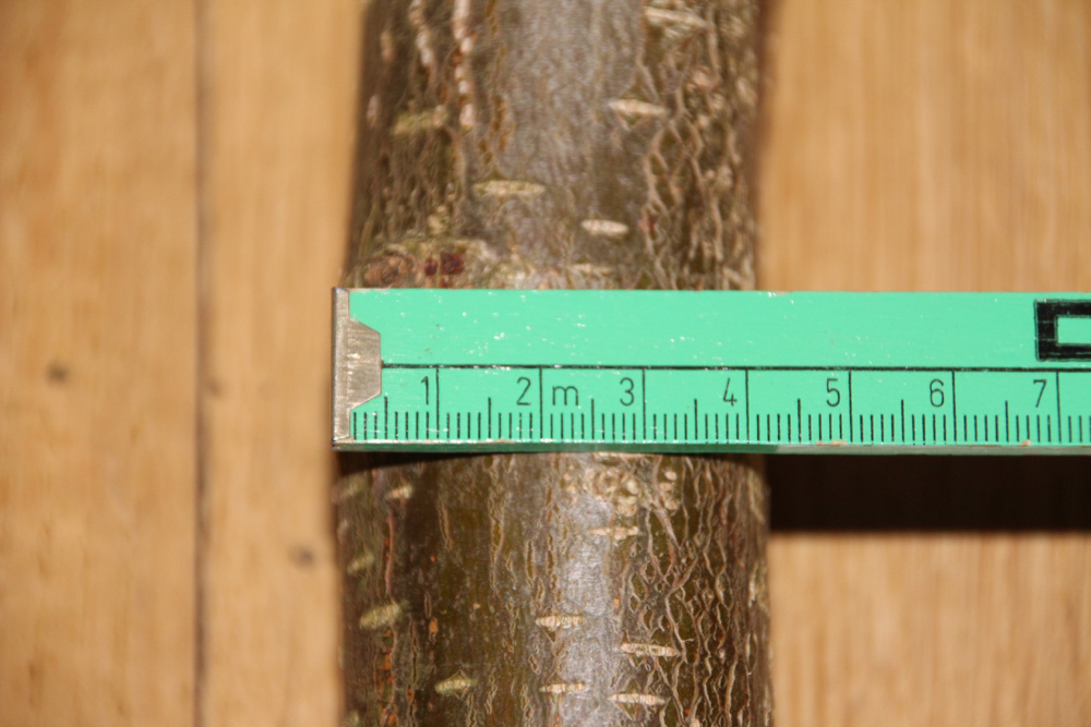

Breite bei 2 Metern Länge
Ziel wäre ein Bogen, der hält und der gegen 50# bei 30“ Auszug kommt, wenn das mit dem Holz auch nur im entferntesten möglich sein sollte. Ich weiss, das ist wahrscheinlich ziemlich ambitioniert, aber ich würde mich freuen, wenn’s zumindest in diese Richtung gehen könnte.
Und nun kommen Fragen über Fragen :)
1. Hat er vielleicht noch zu viel Feuchtigkeit oder sollte ich schon mit ihm arbeiten können? Ich habe leider keinen Feuchtigkeitsmesser zur Hand. Gibt’s eine Pi mal Handgelenk-Methode?
2. Falls Ihr denkt, er sei noch zu feucht, soll ich die Rinde jetzt schon gleich runternehmen? Ich habe ihn am breiten Ende nochmals angeschnitten, um die Jahresringe zu fotographieren. Ich würde ihn dann wieder versiegeln.
3. Auf welche Länge sollte ich den Stamm ablängen für die von mir erhoffte/die von Euch für möglich gehaltene Zugkraft, ausgehend davon, dass er sicher 30,5“ - 31“ Auszug aushalten muss?
4. Was haltet Ihr für ein mögliches Profil, um möglichst viel Kraft vom Bogen zu erhalten?
5. Sollte ich nur die Rinde abmachen und gleich den obersten Ringe nehmen? Wenn nicht, welchen Ring dann?
6. Wie schaut’s mit dem Markkanal aus (vor allem am dünneren Ende des Stammes)? Kann ich den Markkanal im Bauch belassen oder darf der Bauch nur aus der einen Hälfte des Stammes sein, was zu ziemlich dünnen Tips führen könnte?
Meiner Vorstellung nach wäre es wohl eine aus der vollen Breite zu den Tips hin schmaler werdende Form mit einem runden Bauch, oder liege ich da völlig schief?
So, das sollte es mal sein fürs Erste :-)
Ich weiss, am Ende heisst’s eh: Versuch macht kluch, aber ich möchte zumindest die allergröbsten Schnitzer zu vermeiden versuchen.
Über Eure Antworten würde ich mich freuen.
Viele Grüsse
Christian

Hallo Christian,
Erstmal: Willkommen in der FC !
Der Stave sieht mM gut aus :), aber 50# für den ersten, und dann mit Hasel?
Ich denke nicht das das klappt. Ich würde eher so 20-30# anpeilen, und das Tillern üben.
50# kannst du dann immernoch bauen ;)
Flach, so breit wie möglich
Bei Hasel kannst du den unter der Rinde nehmen

Zu 1.: Lass den so wie er ist. Der hat am unteren (dickeren) Ende "nur" 6 cm. Gerade Anfänger brauchen mehr Spielraum. Würe ich also nur empfehlen, wenn man schon was Ahnung von der Materie hat da was vom frischen Stamm wegzunehmen. AUCH WENN das einfacher geht, als in trockenem Zustand. Der Stamm ist trocken, wenn er kein nennenswertes Gewicht mehr verliert und drinnen im Schlafzimmer gelagert wird.
Zu 6.: War für mich nie ein Thema, ob der drinnen oder draußen ist. bei dem Durchmesser und 50# denke ich, läuft es auf ne halb halb Sache raus. Soll heißen der Markkanal wird iwo in der Mitte des WA´s im Holz verschwinden.

Wenn du den vor 3 Wochen gesägt hast ist der noch zu feucht. Ich würde jetzt erstmal so machen:
Rinde runter und dann gleich überlegen wo der Bogen im Holz liegen soll. Ich sehe da z.B. uuungefähr in der Mitte einen Knick im Holzverlauf. Den packen wir evtl am besten in den Griff, so stört der beim Tillern nicht. Gerades Holz ist für Anfänger leichter.
Die Länge ist mit 1,8m schon ganz okay.
Dann zeichnest du erstmal an wo genau der Griff hin soll und überlegst dir genau wo der Rücken sein soll. Du arbeitest anschließend GENAU auf der gegenüberliegenden Seite das Holz bis zu Markkanal runter, lässt den Griffbereich aber in voller Dicke. So reißt das Holz im Wurfarmbereich nicht.
Im Griff wird es reißen, also sägst du im Griff genau mittig und längs das Holz einige Zentimeter ein, am besten bis kurz vorm Markkanal. Dadurch reißt es nicht sondern der Spalt öffnet sich. Diesen kann man später mit einem schmalen Stück Restholz von der Hasel ausfüllen und verkleben. Das ist dann fast unsichtbar. Die Breite arbeiten wir noch GAR NICHT raus sondern lassen den Stave so erstmal ne Woche Draußen unter Dach luftig liegen, nach noch einer Woche holst du das Holz rein und wiegst es. Gewicht notieren und nach einer Woche nochmal wiegen. So lange bis das Holz nur noch im Grammbereich leichter wird, dann ist es trocken genug.
Hasel kann sich beim Trocknen verziehen. Deshalb ist es noch nicht sinnvoll die Seiten ab zu hobeln oder eine Mittellinie festzulegen. Das kommt dann später.

Zu 4.) Da ich mal nicht von großer Experimentierfreudigkeit oder Risiko-Bereitschaft beim 1. Bogen ausgehe, kommt eigentlich nur ein Flachbogen in Frage. Pyramedial zu den Tips verjüngend (ca. 4 --> 1 cm)
Zu 5.) Ja, das sieht sehr brauchbar aus, was da unter der Rinde liegt.
Zu 6.) Weiß ich nicht, bei mir wurden die Wurfarme nie so dick, dass der Markkanal noch Bestandteil war; er viel immer weg. Dein Form-Vorschlag ist ganz gut, aber für eine gleichmäßige Belastung des Bauches würde ich einen möglichst Flächen Bauch vorschlagen.

Aber es reicht, um schon mal die groben Bogenmaße herauszuarbeiten und den Bogen so schneller trocknen zu können.
ICH würde den Bogen auf 1,9m ablängen (das ist noch mit reichlich Aufmaß). Der Griffbereich sollte im Knick in der Mitte liegen. Dann würde ich den Bauch schon mal abhobeln und zwar auf 2,5cm Dicke. Den Griff (12cm) auf voller Dicke lassen und die Fadeouts (je ca. 5cm) an die 2,5cm angleichen. Den Griff würde ich nicht einschneiden, wie Galighenna es vorgeschlagen hat, sondern unberührt lassen. Ich habe die Erfahrung gemacht, dass der Griff fast nie einreisst. Gerade bei so dünnen Durchmessern. Wenn man ihn aber einschneidet, gibt es immer einen blöden Spalt.
Dann kannst du den Bogenrohling, wenn die Enden versiegelt sind, erstmal ein paar Wochen trocknen lassen. Am besten gleich irgendwo in der Wohnung dann geht es schneller. Hasel sollte eigentlich nicht reißen. Wenn er dann irgendwann kein Gewicht mehr verliert, aber wirklich erst dann, kannst du weiterarbeiten. Bis dahin würde ich mal ein bisschen hier im Forum stöbern oder ein Bogenbauerbuch lesen.

Wenns der erste Bogen ist und so ein Zuggewicht haben soll, dann ist 3 cm Tiefe meiner Meinung nach das Minimum damit genaug Luft zum Feheler machen bleibt - eher mehr. Mein Vorschlage wäre an den Enden auf 1,5 cm Tiefe und an den Griffenden auf 4. Fades kann man noch rausarbeiten, wenn der Bogen trocken ist.
