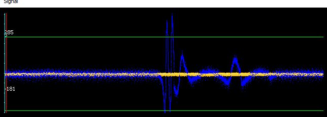

für die ganz ungedultigen – also die Magnetfraktion – hier mal ein Zwischenergeniss. Doch zuerst noch ein paar Worte zu den Spulen.
Auf jeder der beiden Spulenkörber befinden sich jeweil 2 gewickelte Spulen mit je 420 Windungen.
Die Spulen auf einem Spulenkörper sind in Rheie geschaltet. Das heißt, das Ende der ersten Spule führt auf den Anfang der zweiten Spule. Die Spulen der beiden Spulenkörper sind auch in Rheie geschaltet, jedoch gegensinnig um die Störungen zu minimieren.
Ohne Magnete geht so nichts. Aber das hat maruk ja schon geschreiben. Bei den ersten Versuchen mit einem Rührermagnet fiel mir auf, dass der Magnet nicht rechwinklig durch die Spulen fällt. Das Signal ist nicht symetrisch. Also eine 2m Dachlatte,einen Faden und einen Schlitten für den Magnet bauen, und schon fällt er rechwinklig durch die Spulen.
An dem Schlitten habe ich folgende NeoDym - Magnete befestigt:
Magnete:
10 x D 1 mm x 1 mm
10 x D 2 mm x 1 mm
10 x D 3 mm x 1 mm
Als besste Lösung hat sich ein Magnet mit D 2 mm x 5 mm herausgestellt.
Alle weiteren Messungen wurden damit duchgeführt.
Und so sieht das Signal mit der Soudkarte gemessen aus:
Das Signal/Raucherhältnis (SNR) mit 8 dB ist nicht gerade Gut aber es geht.
Signal = 70
Rauchen = 11
SNR = 70/11 = 6,3 = 8 dB
Der Zeitraum zwischen den beiden Maxima ist unser Geschwindigkeit:
Um die Genauigkeit festzustellen habe 10 Messungen aus einer Höhe von 1m und 10 Messungen aus einer Höhe von 1,55 m durchgeführt und die Mittelwerte gebildet. Höher ging leider nicht.
Die Genauigkeit bei einem Spulenabstand von nur 20 cm ersteunt mich.
Für mich sieht das alles gut aus. Wenn ich meine bestellten Bauteile bekomme baue ich mal etwas auf um doch noch nur Spitzen dedektieren zu können. Wenn ich ein Ergebnis habe melde ich mich wieder.
Gruss Biker99

schau dir nochmal das Bild des Signals an:
Ich suche momentan die beiden Maxima der Kurve.
Wenn die Geschwindigkeit zu nimmt, werden die Signale schmaler und großer, damit steiler. Das Maximun wird dadurch schmäler und die Detektion genauer. Ich hab da noch ein paar Ideen. Gelb ist der zweite Kanal. Man könnte auch an jeden Kanal eine Spule anschließen. Oder differenzieren und dann einen Triggerpegel setzen. Da kommt schon noch was. Auserdem hat man nur eine Abtastrate von 44 kHz. Da macht der +-1 Fehler am Anfang und Ende bei einem Spulenabstand von nur 20 cm auch schon gewaltig was aus. Deshalb hat mich doch die Geneuigkeit schon bei 20 cm so uberrascht. Rechne dir mal für die Geschwindigkeiten 50,100,150,200 fps die Zeit zischen den beiden Impulen bei verschieden Abstände aus und betrachte das im Verhältnis zu 4 * die Abtastrate. Also +-1 am Anfang und +-1 am Ende. Bei längerer Messstrecke wird der Fehler kleiner.
Ich mach jetzt erste mal was in Elektronik. Wir wollen doch Metallspitzen messen.
Gruss Biker99
