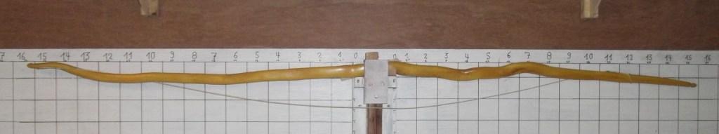

Rückenansicht...
Rückenansicht...
Bauchansicht...
Bauchansicht...

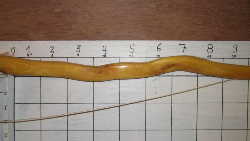

...ein paar markante Stellen...

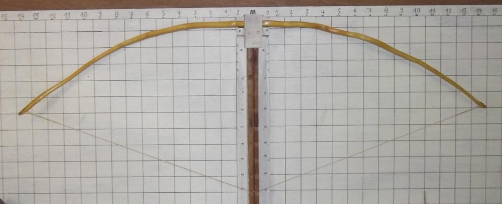

Tiller / Auszug 20" linksrum...
Tiller / Auszug 20" rechtsrum...
Sehnenverlauf...<br />typisch Osage...
Sehnenverlauf...
typisch Osage...

so leicht von vorne sieht es noch gut aus...
...auch, wenn er noch nicht voll ausgezogen ist...
...aber direkt von der Seite sieht man dann,<br />daß der obere WA etwas zuu streng biegt...<br />Osage und reflexe Welle hin oder her...
Set etwa 1&quot; direkt nach dem abspannen...
Set etwa 1" direkt nach dem abspannen...
Schade eigentlich, aber Naja... 8) :-\ :)

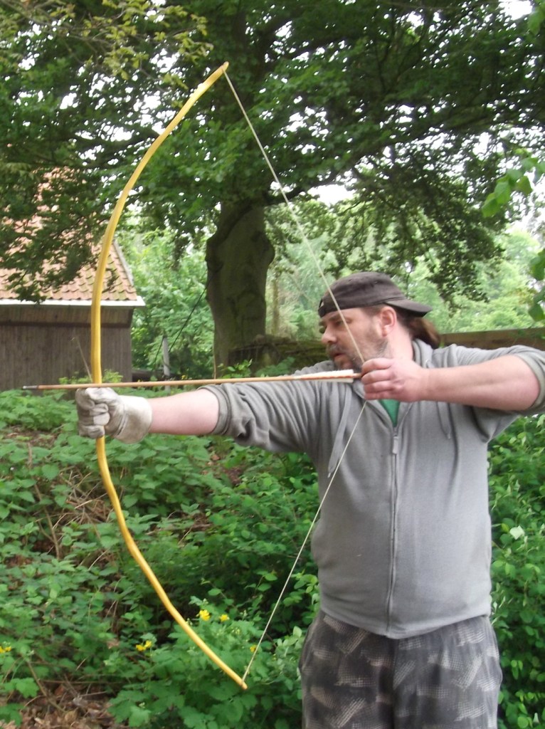

Tiller bereinigt, nu sieht er wenigstens vernünftig aus...hat jetzt allerdings nur noch 42#@28" bei 440 g, geht aber trotzdem gut...
Dafür gabs aber einen schönen Schnappschuß... :)
...schöner Schnappschuß...<br />Da war der Tiller allerdings <br />noch nicht ganz fertig...
Eine kurzfristige Überlegung, daraus einen Penobscott zu machen, um auf ein Zuggewicht von 55# zu kommen, hab ich dann
nach dem Fertigtillern wieder verworfen... erschien mir iwie unsinnig... :)
...Fertiggetillert...
Demnächst gehts dann halt doch mit einer gespleißten Friedhofsgarteneibe weiter...oder mit nem Hartriegel...oder einen noch etwas unfertigen Eschenbogen (eigentlich noch ein biegender Stave mit Tipps... ;) :D )
Schaun wir mal...
