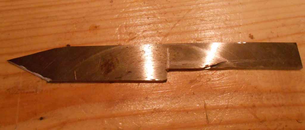

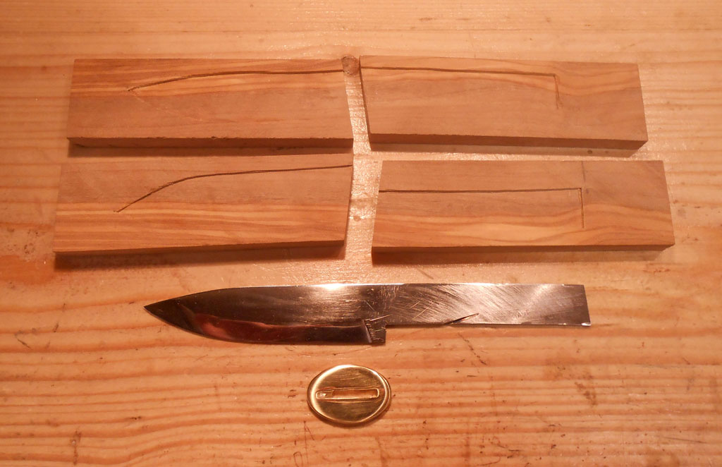

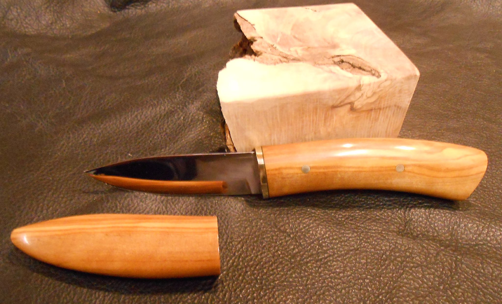

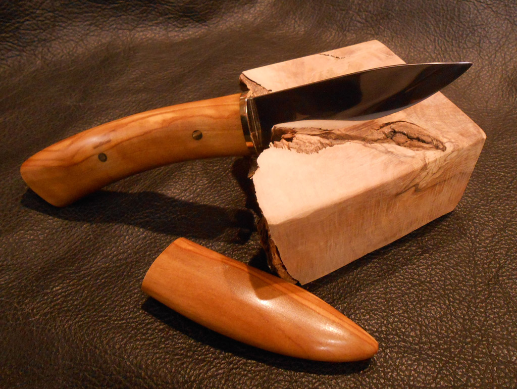

Hallo zusammen,
hab in der letzten Zeit auch mal wieder ein bißchen geweckelt. Die Klinge hab ich aus einem alten Kreissägeblatt geschnitten. Das Griffholz ist Olive mit UHU Endfest verklebt, die Endbehandlung hab ich mit Schelllack gemacht.
Klingenlänge 8,5 cm, Gesamtlänge 19,5 cm.
Hier ein paar Bilder über den Werdegang. Ich hoffe es gefällt euch.
Jürgen

Re: Messer die 6. - (ab 24.06.2012)
Sweeeet! Gefällt mir verdammt gut und Holzscheiden sind einfach super.
Gefällt mit gut und auch fast perfekt umgesetzt. Schönes Holz, ich mag Olive. Das kannst Du doch sicher auch ohne diesen sehr sichtbaren Spalt zwischen Griff und Scheide? Dann wär's nämlich perfekt.

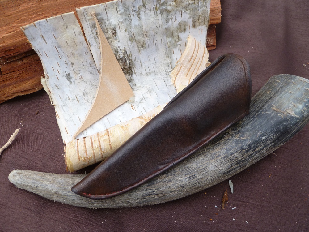

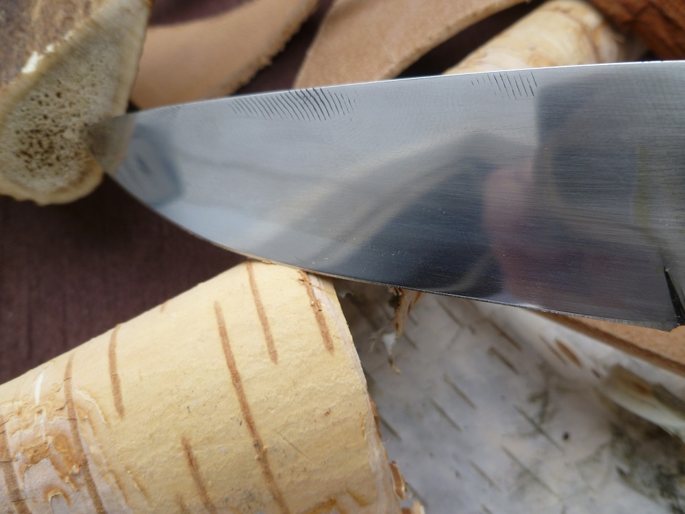

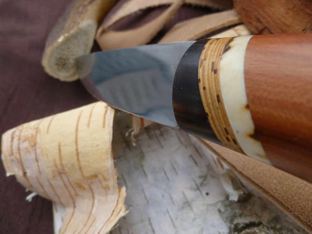

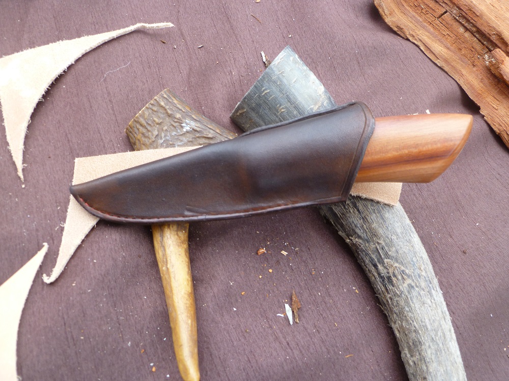

Auch von mir was ein Neues
Klinge: Aus alter Feile, geschmiedet und differentiell gehärtet
Griff: Watussi-Horn, Birkenrinde, Hirschgeweih, Zwetschge, Knochen
Scheide aus gefärbtem Leder.
Bisher mein schönstes Messer, wie ich finde. Was das Scheidenmachen angeht hab ich mich zum letzten auf jeden Fall gesteigert.
Ursprünglich wollte ich ein nordisches Messer machen, mangels Maßerbirke, Rentierhorn ist dann aber das hier daraus geworden
So nun noch Bilder: Gruß

@ Hairun
Tolles Messer, schöne Materialkmpombination und dazu noch alles Top verarbeitet.
Bei der Scheide stören mich eigentlich nur die beiden "Schrammen", aber was sag ich das passiert mir auch als mal.
@ Holzbieger
Das Holz ist mir beim Verkleben leider ein bißchen verrutscht, fand ich auch sehr ärgerlich. Aberhalb so wild, war ja schließlich eigentlich nur ein Versuch, ob das mit der Klinge aus dem Sägeblatt funktioniert.

@Hairun
Wunderschönes Messer, schlichte und elegante Form, schöne Materialien (die Idee mit der Birkenrinde ist der Hammer!) und alles perfekt verarbeitet.
Gratuliere zu dem gelungenen Werk.
Danke, schön dass es nicht nur mir gefällt
@bastler das mit der Birkenrinde ist auch nur abgeschaut
Ist ein tolles Material, nicht das letzte Messer bei dem ichs verwenden werde!
