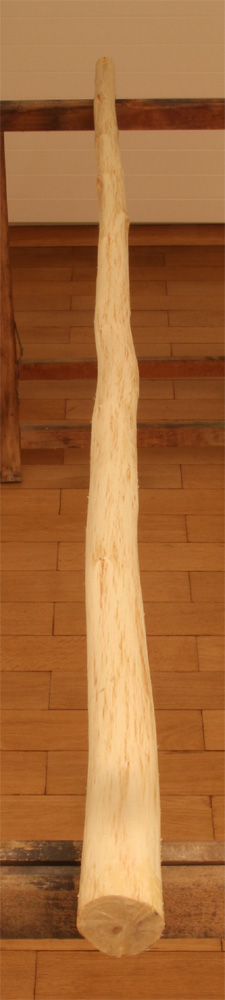

Stave ohne Rinde, 204cm lang

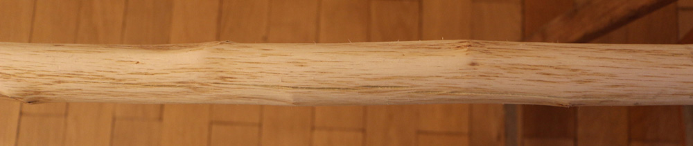

Eben, entrindet und gekürzt auf 204cm. An der Stelle war grade ein "Ästchen" mitten auf dem erhofften Rücken und weiter kürzen kann ich ihn ja auch später noch.
Das Entrinden und Entbasten ging mit anderen Seite des Ziehmessers wunderbar, sollte doch ausreichend sein so, oder?
Die Ende sind wieder schön versiegelt und jetzt muss er wirklich erstmal noch viiiiiiel weiter trocknen.

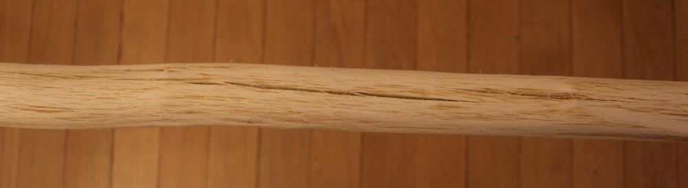

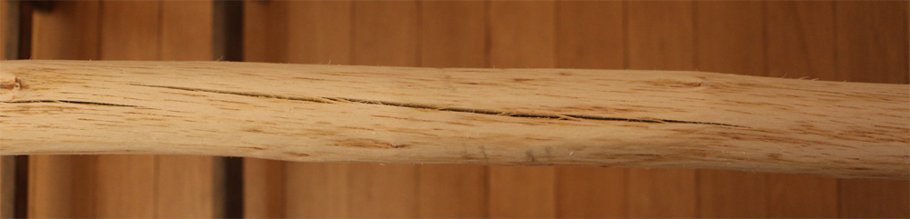

Der Stave hat beim trocknen auf fast der gesamten Länge mehrere Risse bekommen, die teilweise über 30cm lang sind.

Die Risse befinden sich allesamt auf der reflex gebogenen Seite, also dem von mir erhofften Rücken. Gehe ich richtig in der Annahme, dass da nichts mehr zu retten ist?
Und dann stellt sich mir die wahrscheinlich kaum wirklich eindeutig zu beantwortende Frage: Hätte das verhindert werden können? Zum Beispiel, indem ich ihn doch mit Rinde drauf getrocknet hätte? Oder indem ich ihm auf der Bauchseite (also auf der anderen Seite der Risse) schon etwas Holz abgenommen hätte?
