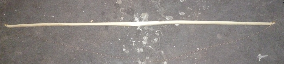

Vor dem ersten Tiller
1. mal aufgespannt
1. mal aufgespannt
Bissel hier schnibbeln, bissel da schnibbeln
Irgend was ist da schief gelaufen :D
Der finale Tiller
Der finale Tiller

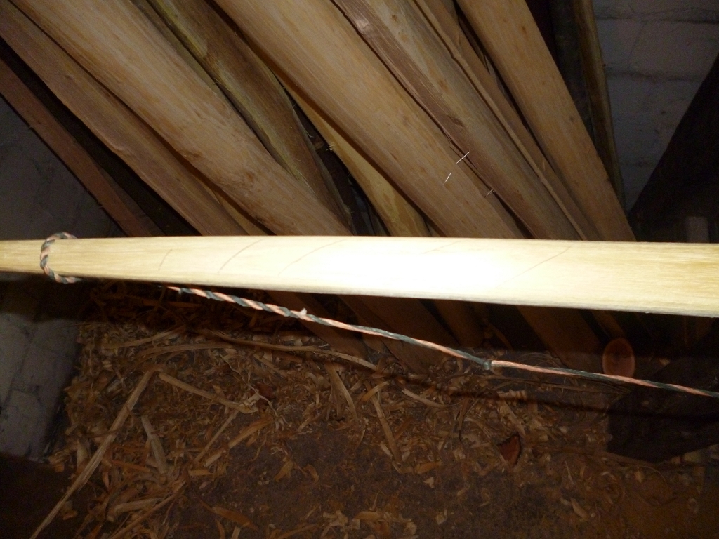

Da hat wer nach ner Umlenkrolle geschrien? Jaja, ist ja gut.... Keine Ahnung wie ich das da fest gemacht habe. Zum denken war's mir zu warm. Nennen wir es Übergangslösung, welche sogar hält.

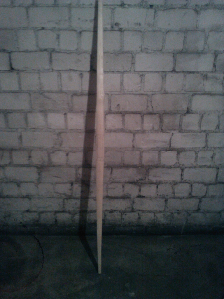

Hmm, nehmen wir Esche. 220cm Lang und gerade.

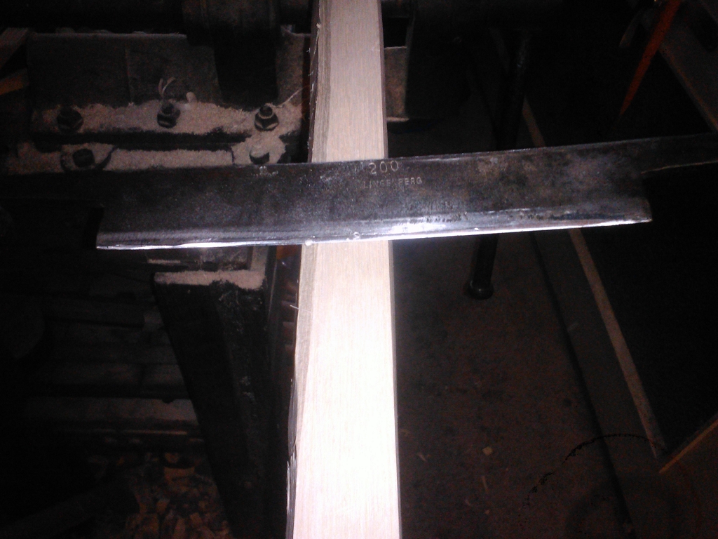

Da müssen aber 3 Ringe runter... Bei dem Wetter? JO KLAR! ogogog!

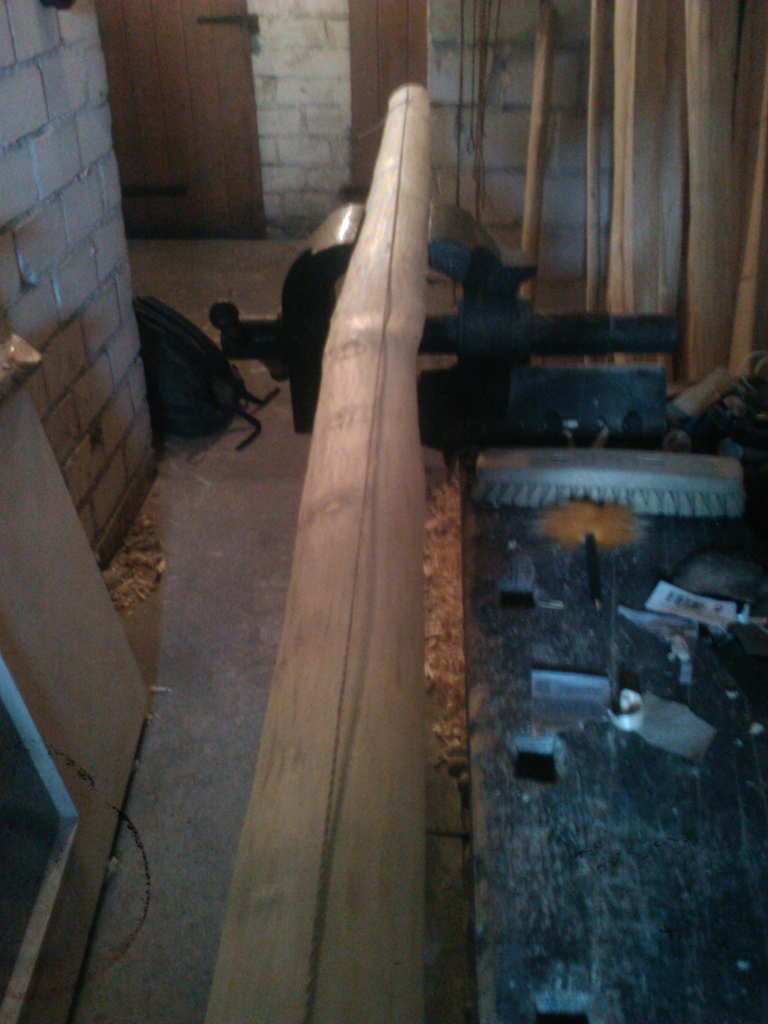

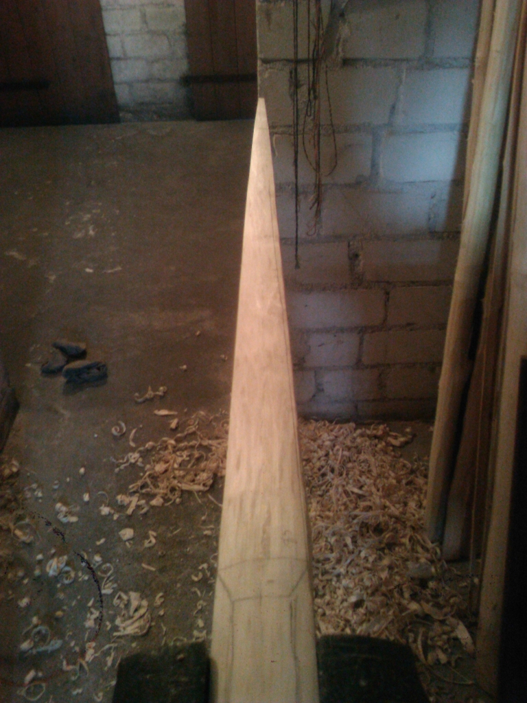

Nunja, erstmal weiter am Holz arbeiten. Erstmal den späteren Sehnenverlauf einzeichnen.

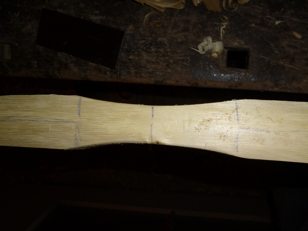

Weiter gehts mit einer groben Anzeichnung des Griffs..
Nun, was für ein Design wird es? ELB fällt bei Esche raus, klassisch semi-pyramidal? Naaa, nicht hübsch. Vollpyramidal! Wie ich und der Beschenkte es mögen!

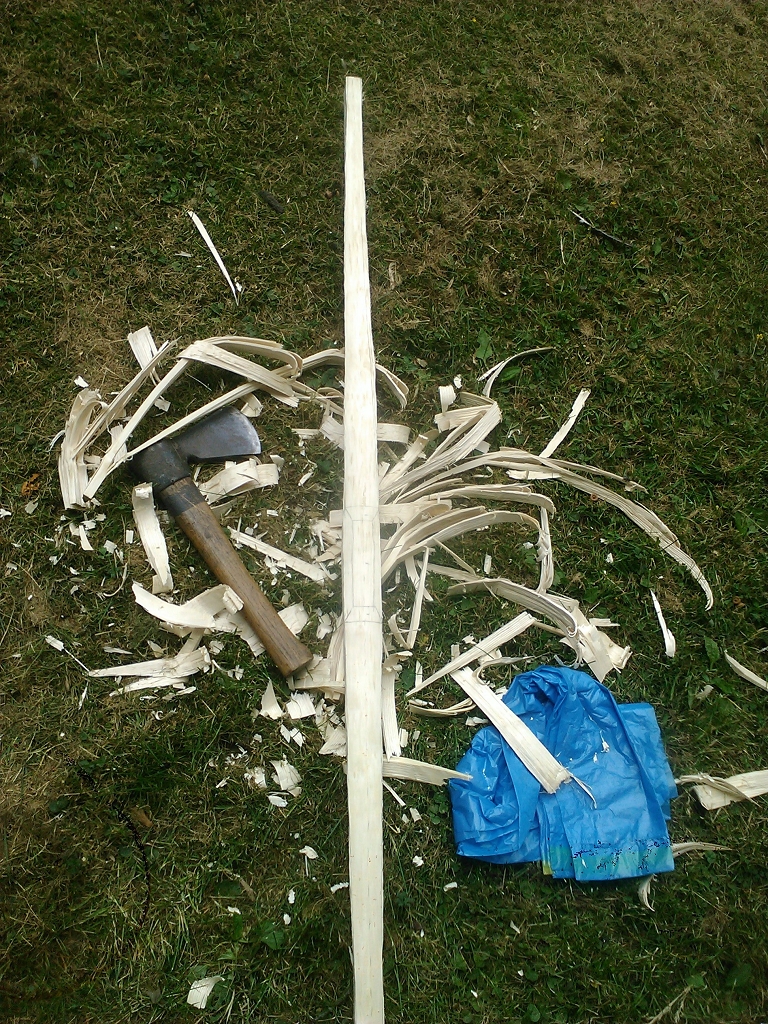

Also ab nach draußen und Vollgas.
Noch ein bissel feiner nachschnibbeln
Schaut doch ganz ok aus. Naja, hinten verzieht er etwas nach links... aber die Enden sind ja noch ca. 20mm breit. Spielraum satt.
So bleibt er nun bis morgen ( heute ) stehen :D
Jaaa, ich war zu faul die Bilder zu bearbeiten...

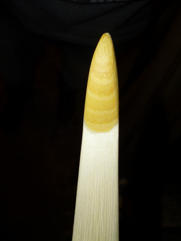

Und zum Schluss für heute habe ich die Overlays geklebt. Das kann nun bis morgen trocknen. Oder spät heute Abend. Mal schauen was sich ergibt.

Du hast da aber keine Kante im Ansatz des Overlays auf den Bogenrücken gemacht oder? ???
madcala
Beiträge: 919
Re: Bow Swap 1, madcala
Beitrag von madcala »
Nope. Das Overlay steht einen Millimeter oder so ab. Also über den Rücken. Auf dem Foto siehts aber tatsächlich anders aus!
edit:
Jetzt sehe ich was du meinst! Nein, nein. Das täuscht optisch! Das Overlay ist breiter als der WA. Daher sieht die Kante so aus!
Galighenna
Beiträge: 8836
Beitrag von Galighenna »
Ah Puh ;) Da hab ich schon fast nen Schreck bekommen. Dann ist ja alles prima.
WEITERMACHEN!!! Sieht gut aus! ;)
