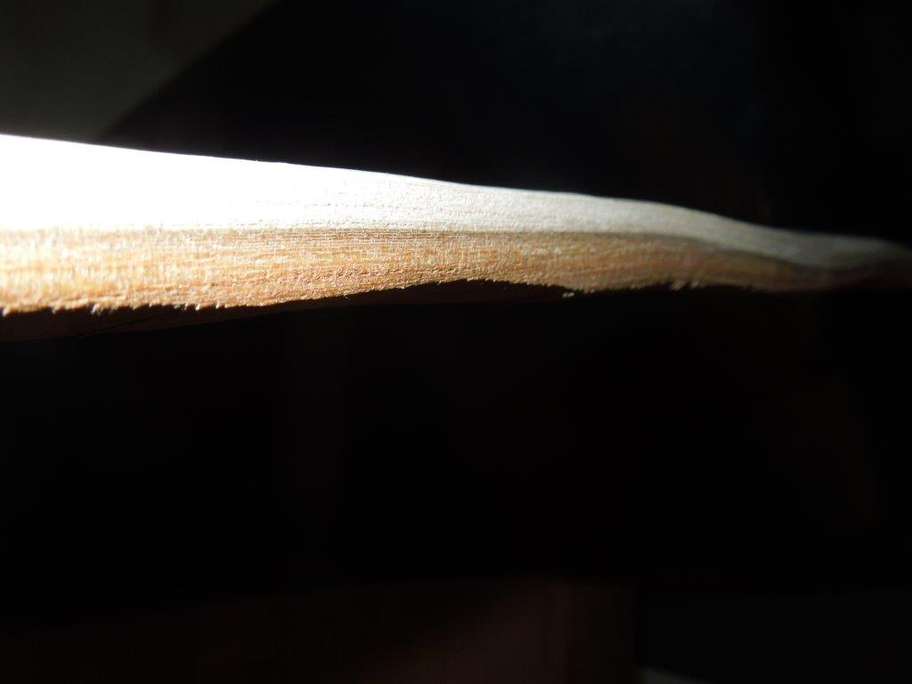

hier ein erstes Foto von Plan B:
der Stave hat sich beim trocknen im Griffbereich einen ordentlichen Reflex reingezogen, wenns die Ringe zulassen könnte eine schöne Splint/Kernholz Kombination draus werden.

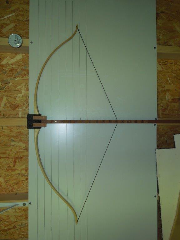

So, hier ein aktueller Status von Projekt A für das Bow Swap 1:
Der Osage Light Recurve:
- nach zusätzlicher Trocknung und Tempern hat er wieder an Spannung gewonnen
- aktuelle Masse: 393 Gramm
- er biegt sich und wurde bis 26" vorgetillert
- 60 Pfeile sind schon geflogen, Auszug 26"
- das Zuggewicht liegt bei 38# @26", also zu noch immer zu niedrig
Standhöhe ca. 14cm
Standhöhe ca. 14cm
Auszug 24"
Auszug 24"
direkt nach dem Abspannen, 2-3" Set
Als nächstes kommen 2 Lagen Sehne drauf um der Leistung etwas auf die Sprünge zu helfen

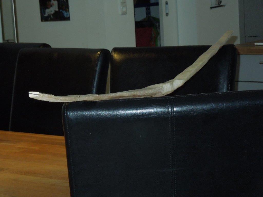

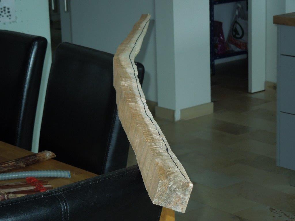

Projekt bzw. Plan B:
Die Bergulme, die noch immer nicht genau weiß, was sie werden will:
Länge: 174cm
aktuelle Masse: etwas über 750 Gramm
der Rohling trocknet sich weiterhin in einen unglaublichen Reflex, ursprünglich ca. 4cm, aktuell über 9cm...
stellenweise ist der Kontrast vom Splint zum Kern traumhaft...
