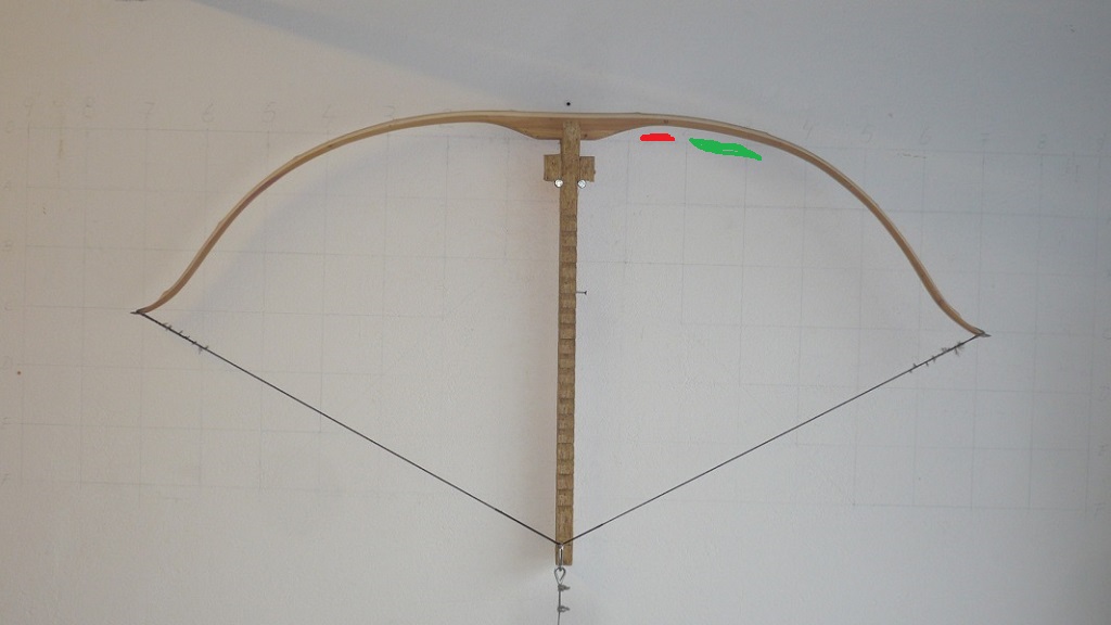

nach langer Abstinenz kam ich auch wieder mal dazu, meinem Hobby zu frönen. In der Holzhandlung habe ich eine Eibenbohle erstanden. 5,5 *170 *22 cm. Sehr feine Jahresringe. Ich habe mich entschlossen die Bohle aufzusägen, Leisten zu schneiden und diese mit Backing zu versehen. Somit müssten wenigsten 3 Bogen herauskommen, von denen ich heute den ersten mal zeigen will.
Ich habe einige Fehler gemacht, die ich beim nächsten verhindern will.
- Recurve zu kurz und halbherzig
- Backing viel viel viel zu dick- deshalb starker Set
Egal- Lehrgeld ;)
Daten:
64" 56# bei 28" Eibe / Bambus /Recurve-Versuch
Griff aufgebaut mit Garteneibe
noch kein Finish
Overlays und Pfeilanlage- schwarzes Horn
Griff Lederband
ca. 200 Schuss
Tiller passt nicht ganz- steife Stelle im unteren WA zw. 2 und 4 . Ich lass es so, weil der Bogen wirklich gut und genau wirft. Kaum Handschock auch mit leichteren Pfeilen. Momentan mein Liebling ;D . Hoffe er gefällt euch auch.

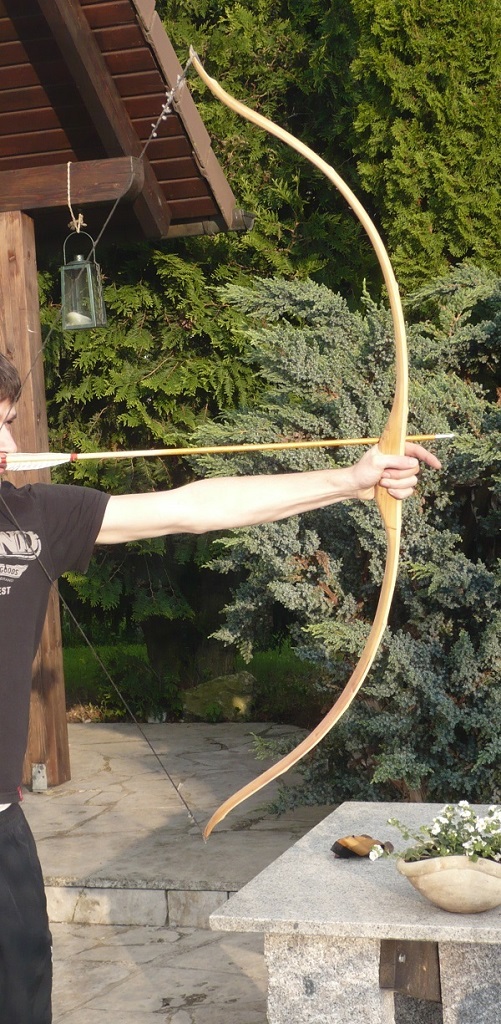

Ich finde den Bogen an sich eigentlich sehr schön. Mich stört aber eine Sache am Tiller. Wirft der Bogen die Pfeile wirklich sauber über den Handrücken? Schau dir mal an wie dein Bogen im Auszug ausschaut:
Du siehst, der obere WA ist sehr sehr viel schwächer als der untere. Dein Pfeil ist deshalb im Auszug sehr tief. Wie hoch ist der Nockpunkt, wenn du auf Standhöhe einnockst?
Von der Biegung her, finde ich den allerdings durchaus gelungen. Du hast allerdings noch einen minimal steifen Bereich am linken WA, um die 4 herum. Da das aber der obere WA ist, würde ich daran nichts machen und stattdessen den unteren WA noch etwas schwächen um den Bogen mehr ins Gleichgewicht zu bringen.
Bis auf das, eine gute Arbeit ;)

mein Junior hält den Bogen gekippt. Außerdem war zu diesem Zeitpunkt noch kein Nockpunkt angebracht- kann durchaus sein, dass er den Pfeil nicht richtig eingelegt hat. Im Tillerwandbild oben ist der linke WA der untere- er ist etwas steifer als der obere WA. Steife Stelle zwischen 2 und 4. Der Sehnenabstand oben ist ca. 5mm höher als der untere.
Grüße - Tiro

@Gali: Ich tippe mal, ein wesentlicher Teil der scheinbaren Winkelabweichung kommt aus der perspektivischen Verzerrung!

hmm, auf dem Tillerstock schaut noch alles in Ordnung. Mir gefällt er auch sehr gut. Ich denke das der Bogen trotz Set dennoch ein wenig Reflex besitzt -> alles im grünen Bereich.
Geflippte Enden sind bei Holzbögen keine schlechte Alternative zu statischen Recurves. Der Deflex im unteren Wurfarmberich macht den Bogen dazu ruhig und fehlerverzeihend. Die Standhöhe finde ich auf den Fotos sehr hoch.

Ah da hab ich mich irritieren lassen. Auf dem Bild im Vollauszug auf dem Tillerstock, ist dieser nicht gerade auf dem Foto. Deshalb sah das auch dort genau so schief aus.
Wenn der Junior ziemlich tief eingenockt hat, dann erklärt das natürlich das Auszugsbild. ;) Pöser Pursche *lach*

Also ich finde, der paßt...!! :)
OK, die angeblich "steife" Stelle im oberen WA...
Wenn Du nicht direkt darauf hingewiesen hättest, würde man sie kaum bemerken...
Und der Set, meine Güte, daß sind ja wohl allerhöchstens 1 3/4 - 2", mal so gerade eben Unterkante Griff, also bitte... ::)
Voll im Rahmen...!
Die Recurves liegen auch gut... :)
OK, wenn Du selber da mit Dir unzufrieden bist, naja...
Ich finde den Bogen durchaus gelungen... :) :)
Den Nockpunkt solltest Du / Er / Ihr allerdings tatsächlich etwas höher legen und die Hand etwas tiefer am Griff,
so siehts grausam aus... :)
Und wieso nicht für den BdM... ???

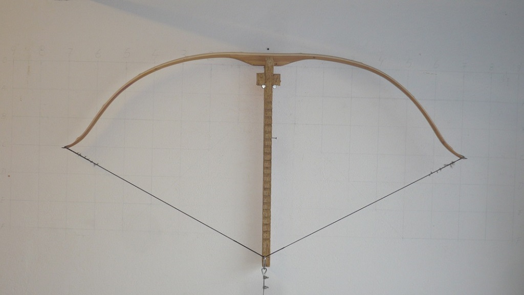

der rechte WA scheint mir etwas zu griffnah zu biegen, sieht man auch im Bild auf Standhöhe.
Ansonsten gefällt mir der Bogen recht gut.
Omega

meinst du hier? grün zu steif ?

Genau so hab ich es gemeint. Fade Outs könnten etwas länger sein, dann wäre der Übergang vom Griff zum WA etwas weicher.

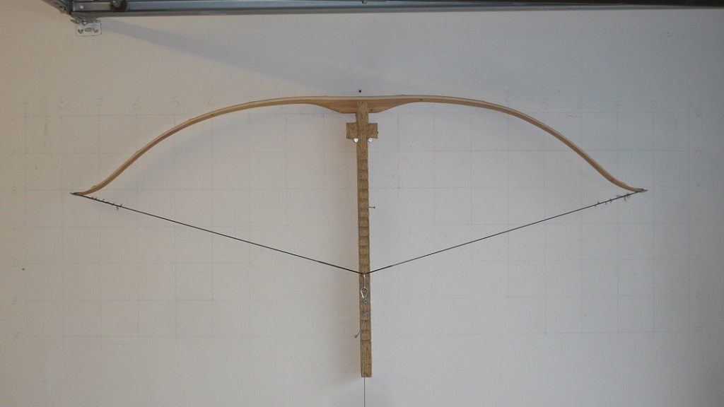

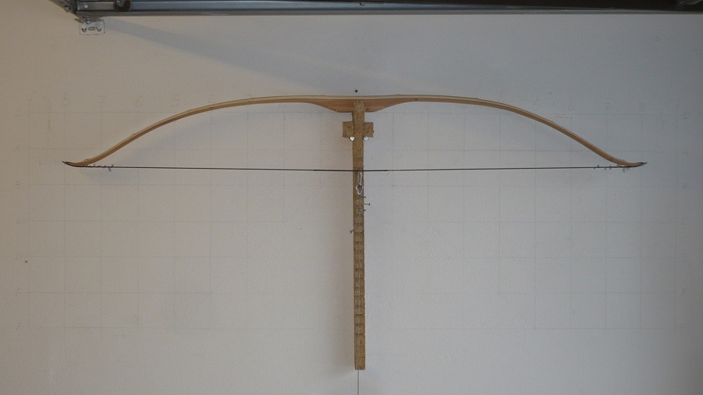

Hi Tiro! Der Bogen gefällt mir echt gut, allerdings finde ich, dass der nach den Fadeouts auf beiden Seiten ruhig mehr Biegung vertragen könnte. Richtung Tips biegt der mir links leicht zu viel. Rechts biegt sich leicht mehr in der Mitte und am Tip gerade recht. An beiden WA würde ich noch nach den Fades bearbeiten.
UND: MIR wär der Griff zu massig bzw. zu groß ;) Der kann meiner Meinung nach ruhig zierlicher :)

ja, der Tiller ist nicht perfekt. Hab mal so Spielchen gemacht wie Spiegeln und so, das kommt gar nicht gut. Griff ist zu tief, gebe ich dir recht, dadurch auch die Fadeoutes zu eng. Beim nächsten hoffe ich das anders zu machen, sicher wieder mit neuen Fehlern- :) Ich will ihn aber nicht weiter schöntillern, durch den Set schießt er sehr ruhig und angenehm.
