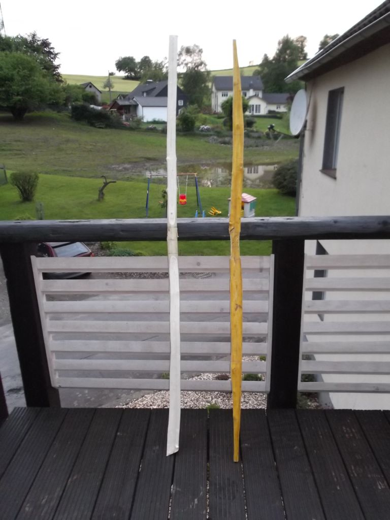

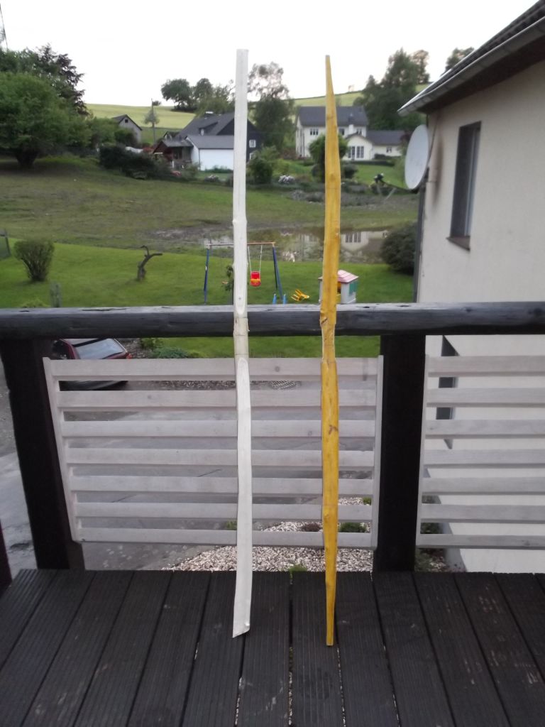

So Plan A hat die grobe Form, ist ein ganz schöner Prügel (der rechte)
Plan A1 ist noch in der Werkstatt und hat den Rückenring halb runter.
Plan B steht daneben. Ein Esche Sapling.
Und Plan C und D sind bis jetzt nur Theorie
die beiden dürfen jetzt ein bißchen trocknen
