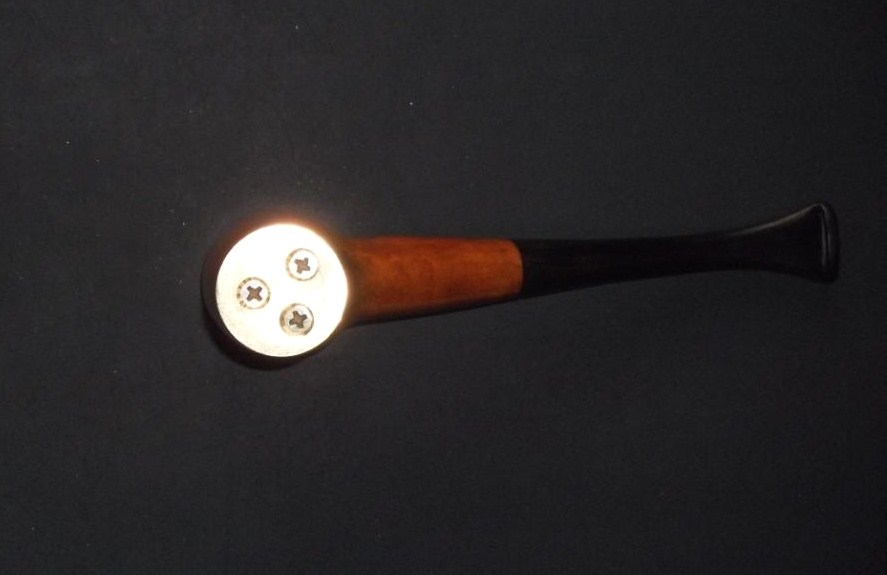

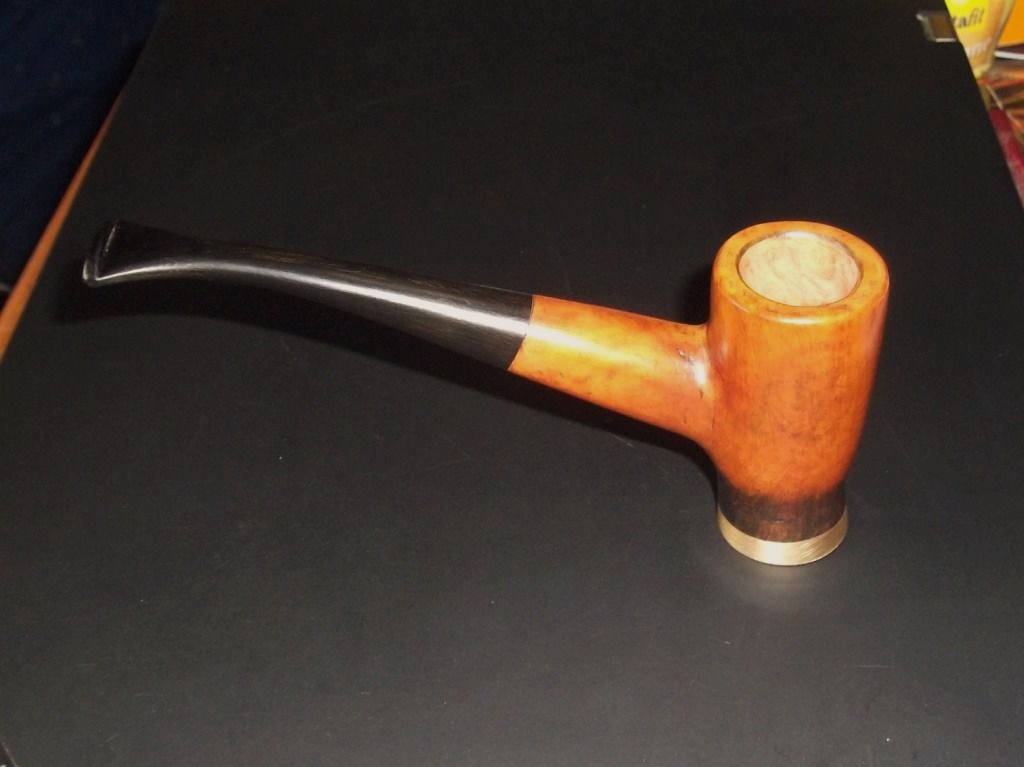

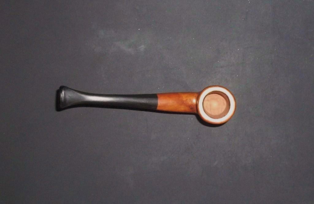

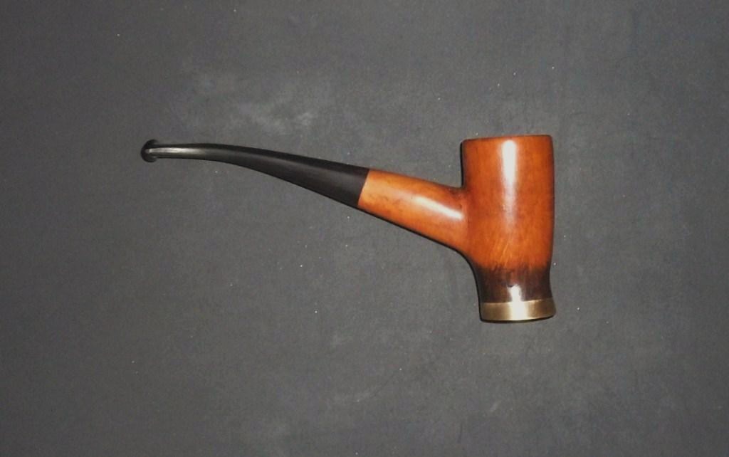

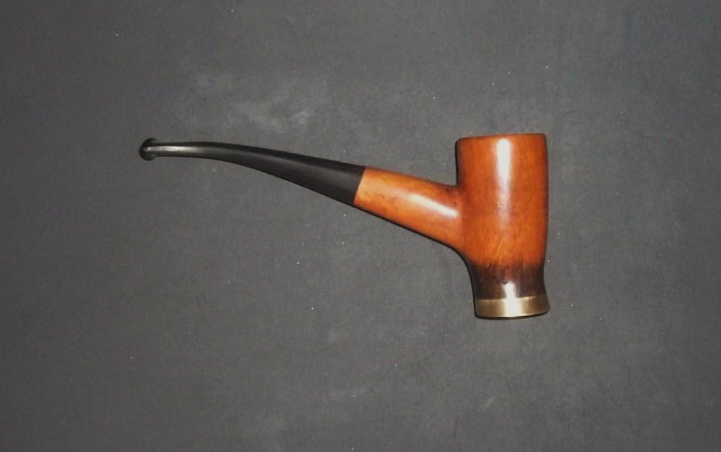

So, hab mir, bzw. einer Freundin als Geschenk für Ihren Vater, auch mal wieder was zurechtgeraspelt...
Material war wieder ein bereits vorgebohrter, günstiger Bruyere-Block vom Tabakhändler meines Vertrauens...
Geschliffen mit 400´er Körnung, Maserung gebeizt mit schwarz, anschließend nochmal mit 400´er übergeschliffen,
dann mit Orangerot gebeizt und abschließend mit Clou-Bienenwachslasur rot-braun Poliert,
Standplatte aus 5 1/2 mm Messing mit drei 3mm Holzschrauben am Boden befestigt...
Ein Wörtchen vorweg...
Sie mag zwar nicht unbedingt die allerschönste sein, dafür hat Sie aber, nun ja, wie soll ich es sagen, Ihren eigenen Stil...
Man könnte Sie durchaus wohl als :
"Slim Dublin Stand up Poker quarter Bend Special" bezeichnen...
...aber ich nenne Sie einfach "Interessant"...

Spitze Eddy! So richtig gemütlich zum Pokern...hach, da will man ja fast rückfällig werden...
Deckst du die Schrauben noch irgendwie ab (ausgießen oder so) oder bleibt die so?

Danke, freut mich, wenn Sie Dir gefällt...
Nö, des bleibt so mit den Schrauben... hätte ich Innsechskant mit Senkkopf gehabt, würde es natürlich noch etwas besser
aussehen, aber wenn ich die Kreuzschlitz auszugießen versuchen würde, hab ich Angst, daß das Zinn nicht anständig bindet
und dann sieht es wahrscheinlich noch schlimmer aus...
Und abkleben möchte ich auch nicht, dann wirkt das Unterteil zuu wuchtig...

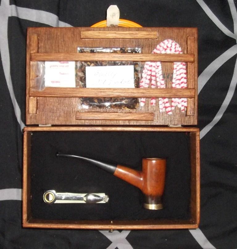

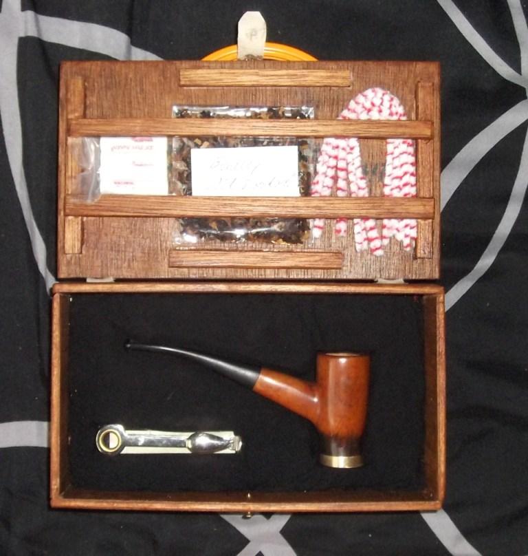

Uns so sieht das ganze dann als Geschenkset aus...

Schön !

Super geworden! Ich mag diese besonderen Formen!!
