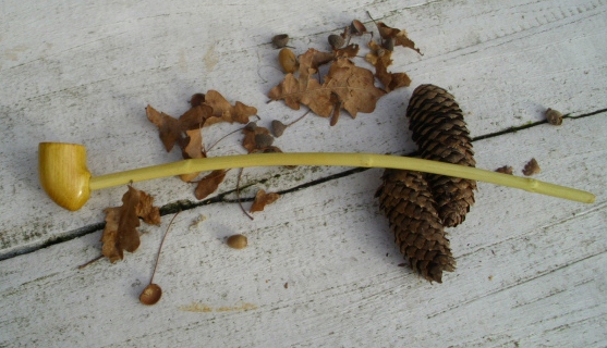

Beim schälen der Schäfte für das Pfeil Sap schaute ich nebenbei HdR , als ich einen der Pfeifenstrauchtriebe in der Hand hielt kam eine Szene wo die Hobbits grade genüßlich ihre Pfeife pafften .
Na , dachte ich mir so eine Hobbitpfeife ( eigentlich heißt die Lesepfeife) könnte mir auch gefallen , mal im Netz gesucht was die so kosten und fast umgefallen ( wenn man nicht die billigst Ware kaufen mag ) .
Also , dachte ich mir : Wer einen Bogen gescheit bauen kann , der bekommt auch so eine Pfeife hin !
Ab in die Werkstatt , ein wenig die Holzmaterial Krimskramkiste durchwühlt und ein Osage Stück gefunden , dazu aus meinem Schaftregal noch einen getrockneten Pfeifenstrauchast gefischt und los gings :)

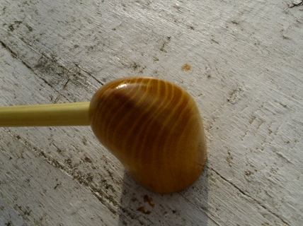

Den Osage Block etwas besäumt, Design angezeichnet, Löcher gebohrt und dann die Form mit Raspeln und Schleifleinen herausgeholt.

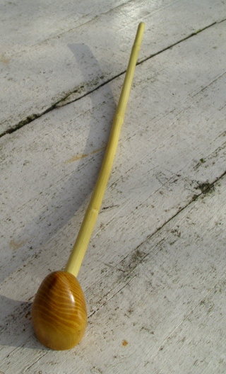

Den Pfeifenstrauch Stengel bin ich mit einem Draht zur Leibe gerückt um das Mark zu entfernen und durch zu stoßen . Muß gestehen , der erste lies sich nicht komplett durchstoßen 2cm in der Mitte leisteten vehementen Wiederstand, also einen neuen Trieb genommen und nach ca 15 min Prokelei hatte ich den Kanal frei .
Mit der HlP und der Klauschen´Roströhre noch etwas gebogen war er dann auch fertig .
Dann noch Feinschliff gemacht , und mit Schellack lackiert mittels Ballen.

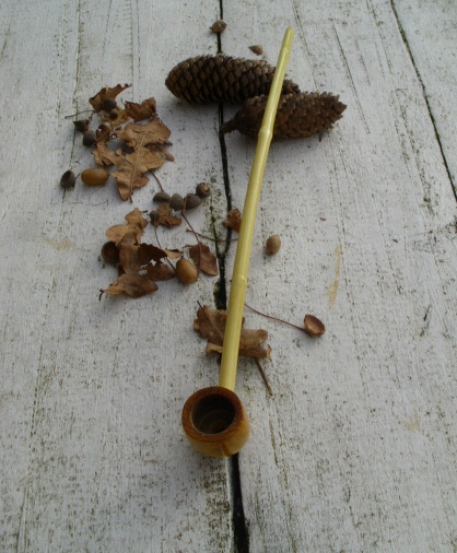

Das einzigste was noch fehlt ist ein Adapterstück wo ich einen entsprechenden Filter unterbringen kann, da der Einbau schon vorgesehen wurde dürfte das aber kein Problem darstellen .

Sieht klasse aus! Wird die mal in Gebrauch genommen oder nur 'Deko'? Hast du im Kopf Platz für Filter ?

Ja natürlich soll die gebraucht werden ! und Filterplatz ist da wenn die Filter nicht zu lang sind , ansonsten kommt halt noch ein Adapterstück dazwischen . Ist ja uch kein Aufwand

Hab hier noch aus meiner Pfeifen-Raucher Zeit die Dr. Perl Junior, die sind 36 mm lang und 8 mm im Durchmesser. Kannst die brauchen?

sieht sehr hübsch aus, ich gebe nur zu bedenken, dass Osage hervorragend brennt. solltest vielleicht versuchen einen Meerschaumeinsatz zu verwenden.

schöne Idee! Ich bin ja alter Pfeifenraucher und gebe zu bedenken:
Ringporige Hölzer (und dazu gehört Osage) lassen den Pfeifensud durch die Poren unten austreten. Dies passiert nur bei längerem Gebrauch (Monate bis Jahre). Zudem werden Pfeifen relativ heiß, da hält dein Schellack nicht, der schmilzte einfach weg. Man braucht einen hitzebeständigen Lack oder poliert das Holz.
Für das Mundstück ist Holunder besser geeignet, läßt sich leichter durchstoßen. Tipp: erst das gerade Mundstück bohren (mit einem Langbohrer) ,dann mittels Hitze biegen.
@Chirion: Nö, nicht nötig. Auch reine Holzpfeifen aus anderem Holz als Bruyere bilden beim vorsichtigen Einrauchen innen eine Kohleschicht und die ist feuerfest. In anderen Ländern oder auch in Deutschland wurden Billigpfeifen aus Kirschbaumholz, Buchenholz etc. gebaut. Das richtige Einrauchen ist das A und O. Ach ja: Die Maiskolbenpfeifen (auch ohne Meerschaum!)

@Jo : Ah, OK, da ich wohl eher nur selten eine Pfeife rauche / rauchen werde kann ich ja noch auf Langlebigkeit hoffen. Für den Schellack hatte ich mich entschieden da er auf diversen Inet Seiten zum Pfeifenbau nebst Leinölfirnis oder Wachs als finish empfohlen wird . Schauen wa mal was passiert , ich werde berichten .
An Holler hatte ich auch schon gedacht, das durchstoßen war wahrlich nicht sehr leicht beim Pfeifenstrauch .
@Haith..: Danke für das Angebot aber ich denke das 36mm deutlich zu lang sein werden.
