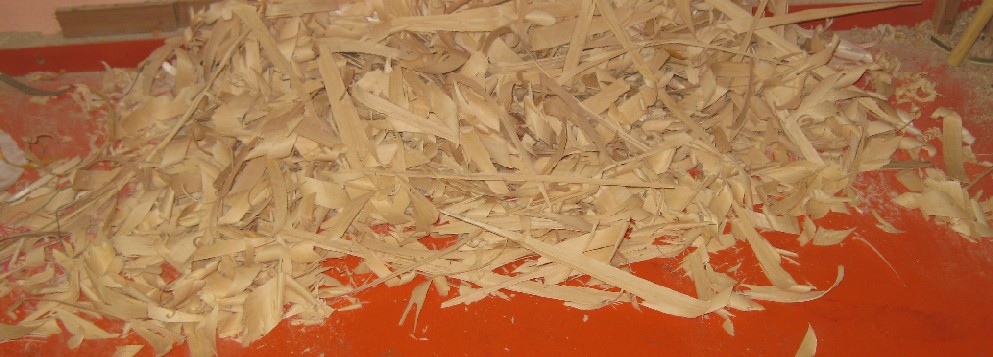

So nach 90 Minuten Arbeit mit dem Ziehmesser noch 893,3g und ein Haufen Hollerspäne.

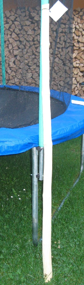

neuer Stave, neues Glück, Holler 162cm, 1807g, Durchmesser von 44mm auf 54mm, 6 Jahre alt, neues Opfer, schau mer mal.
