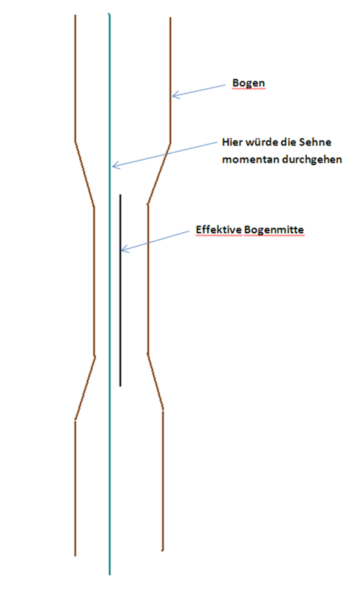

gut, ich habe nun den Bogen ziemlich genau schon harausgearbeitet, habe aber nun einige Bedenken was den Griff angeht und zwar habe ich diesen noch nicht herausgearbeitet, aber da ich beim bauen dem Faserverlauf gefolgt bin, habe ich nun ein leichtes "S" der Längsachse entlang, nur liegt nun die Griffmitte nicht genau dort, wo die Sehne durchgehen würde sondern ein wenig daneben und jetzt weiss ich nicht genau was ich tun soll, ob ich das so lassen soll oder ob ich den Griff ein bisschen auf die Seite verschieben muss, auf der dann die Sehne durch gehen wird
Hier noch eine Skizze, aber der Griff ist wie gesagt noch nicht herausgearbeitet, das heisst links und rechts habe ich noch reichlich Holz um den Griff noch nach links oder rechts zu versetzen:
was meint Ihr was ich jetzt tun soll? weil wenn ich es so lasse dann dreht es ja beim ausziehen den bogen ja auf die eine seite, ausserdem würde die Sehne so ja viel fester an den unterarm knallen??!!! ::)

Beiträge: 22418
Hat Dank erhalten: 44 Mal
Re: Eschebogen für kleinen Bruder
Wenn....
1. die Seite, ZU der die Sehne versetzt ist, die Seite ist, wo später auch der Pfeil anliegt und
2. die Skizze etwa die richtigen Proportionen wiedergibt
ist das so sogar optimal! Ich baue Bogen wenn es geht mit Absicht so!
Wichtig ist, dass die Sehne noch im Griffbereich liegt und nicht daneben.
Halbe Distanz zwischen geometrischer Mitte und Rand ist perfekt!
Du bist nun lediglich festgelegt, welcher WA der Obere werden muss...
