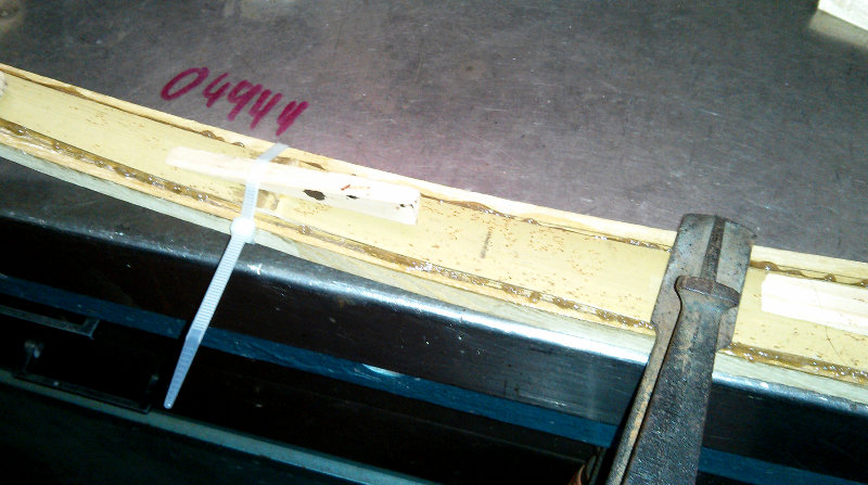

Re: Bow Swap1, Galighenna
Ich verstehe das so, dass das Laminat z.B. an beiden Enden stramm links am Rand liegt, und dann in der Mitte gerade noch so rechts am Rand liegt...
Und Du hats Angst, dass es sich beim Festzwingen seitlich verschiebt?
Dann Tipp: Kabelbinder! Schon vorbereiten, also zu nem Ring machen, drüber schieben und festziehen.
Geht sekundenschnell -ratsch, fest- und dann kann es nicht mehr viel verschieben.
Dann kannst Du in Ruhe die Zwingen setzen...
Und selbst wenn Du mit Schlauch presst, die Binder bleiben einfach drauf, sie sind flach und nicht störender als die Nodien.

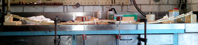

Deshalb habe ich den Bogen heute mit Hautleim verleimt. Er hat ein R/D Profil bekommen mit 3cm deflex am Griff und 9cm Reflex. Die Tips stehen also jetzt beim verleimen 6cm höher als der Griff. Auf mich mach das einen sehr homogenen Eindruck, der Bogen wurde freiform verleimt und er durfte selbst bestimmen, wo welche Biegung wie stark ist. Dadurch hoffe ich eine sehr gleichmäßige Kraftverteilung im Bogen zu erreichen, die einen ruhigen aber flotten Pfeilflug ergibt.
Hier mal ein paar Bilder
Zuerst habe ich das verleimen getestet und damit geprüft ob alles an seinen Platz passt, und ich alle nötigen Utensilien parat habe. Anschließend habe ich sehr dünnflüssigen Leim aufgetragen und ihn ins Holz ziehen lassen. So lange Leim nachgetragen bis sich eine glänzende Oberfläche eingestellt hat. Beide Laminate wurde so behandelt. Davon gibts leider keine Fotos, alles auf einmal kann ich nicht
Die Leimtemperatur betrug bei der Vorbereitung und beim verleimen ca 60°C.
Dann habe ich den Leim höher konzentriert angemischt und auf beide Laminate eine dickere Schicht aufgetragen. Die darf auch ruhig abkühlen und gelieren, sollte aber nicht trocknen sondern gummibeeren-artig sein. Dann habe ich wieder beide Laminate so aufeinander gelegt, wie sie verleimt werden sollen. Da der noch nicht komplett kalte Leim leicht klebt, aber schon gelee-artig ist, verrutscht auch nichts.
Dann habe ich den Bogen mit 3 Zwingen in Form gebracht, Kabelbinder, Keile und 2 weitere Zwingen zum anpressen benutzt und in dieser Form den Bogen komplett mit der HLP sanft durchgewärmt. Da der Leim noch nicht trocken ist, sondern nur geliert, schmilzt er bei der Erwärmung erneut und die Laminate legen sich sehr gut aufeinander. Überflüssiger Leim quillt dann an den Seiten raus Ich habe den Bogen so lange erwärmt, bis kein weiterer Leim mehr raus geqollen ist. Dabei habe ich immer mit den Fingern gefühlt ob der Bogen nicht zu heiß wird um den Leim nicht zu überhitzen.
Nun bleibt er in dieser Form, bis morgen. So, ich hoffe ich habe bis hierhin alles richtig gemacht. Bin gespannt wie der Bogen morgen aus der Form kommt. Dann gibt es einen weiteren Bericht.
Falls es noch Anregungen oder Warnungen gibt oder sonst irgendwas wichtiges, dann bitte raus damit

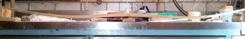

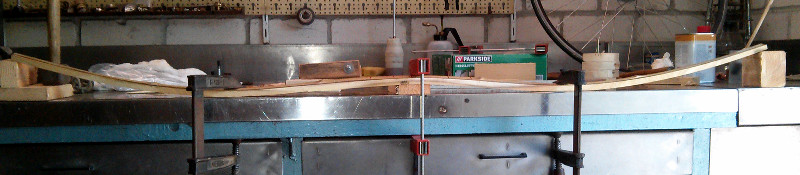

Soooo, heut ist der Bogen befreit worden und das Ergebnis ist eher durchwachsen... -.-
Erstmal ein paar Daten:
Höhe des Deflex: 20mm
Höhe des Reflex 63mm
Beides jeweils vom tiefsten Punkt des Bogens gemessen.
Der Deflex und auch der Reflex sind also beide ziemlich exakt zu 2/3 aus der Form erhalten geblieben. Beide Tips haben exakt den gleichen Reflex behalten und leicht biegen lässt sich der Bogen auch schon. Das sagt mir, das ich mit der Dicke des Bauches nicht all zu weit daneben gelegen habe.
Aber:
Ich weiß zwar nicht warum, aber die Sehne läuft nicht 100% durch die Mitte. Ich bin frustriert, die Robinie hat sich nicht weiter verzogen, das weiß ich, weil ich die Bleistiftmarkierungen gemessen habe. Außerdem habe ich alles am Bogen mit einer exakt geraden Metallschiene angezeichnet. Seit 4 oder 5 Bogen habe ich DAUERND das Problem das die Sehne immer 3-5mm zu weit rechts über den Griff läuft. Sie läuft zwar durch den Griff, aber eben 3-5mm neben der Mitte, und das auch noch auf der falschen Seite. Jedes Mal ist das so, ob verleimter oder Selfbow. Beim Prototypen war das auch schon so, den konnte ich jedoch durch kürzen und geschicktes ändern der Tips in die Mitte ziehen.
Außerdem dünkt mich heute, das der Außenbereich des Bogens zu wenig Reflex hat und sich der Reflex auf die Mitte des WA verteilt. Kann mir da mal jemand ne Rückmeldung zu geben?
Leider ist das Foto nicht so sehr gut geworden, ich hab nur mein Handy. Die Digicam ist auf der Insel -.- Hier nochmal die Außermittige Sehnenlage: Gebt mir mal Rückmeldung was ihr so darüber denkt... Ich zweifle gerade ob der gut genug wird

nicht die Sehne läuft außermittig, sondern der Griff liegt aussermittig. Der Bogen hat am Griff nen seitlichen Bauch, bzw er ist auf der linken Seite dicker als auf der rechten. Wenn Du Bögen "nach Auge" baust, nimm das "Flitzebagendesign" raus.
Die alten, asymmetrischen Bögen waren alle so, zum übern Daumen schießen ideal. Ich weiß nicht bei wem Du Bogenbau ganz früher gelernt hast, aber sowas prägt...
Es kostet mich unheimlich mühe, Bögen für "Linkshänder" zu bauen, symmetrisch geht garnicht, weil das Auge eben sagt, da muß was weg, sonst siehts komisch aus, irgendwie nicht ausgewogen ...
In diesem Fall eben seitlich auf der linken Seite die 5 mm abhobeln
