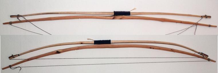

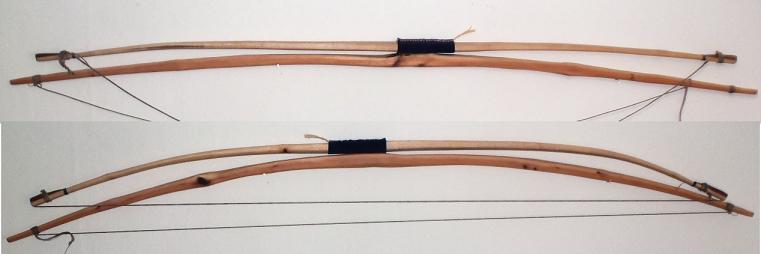

Ich habe mal die beiden Bögen zum vergleich übereinandergelegt, das obere ist die Esche mit 60#@28", das untere die Eibe mit 52#@28" Die Eibe wiegt 765g bei 52#, der Flitzebagen 540 mit Griffleder bei 60#.
Von da her, Blacky, könntest Du recht haben, das an der Eibe noch zu viel Holz ist. Im Griff ist Splint zu Kern 12 mm zu 24mm, an den Tips, warum auch immer 8 zu 8mm, der ganze Bogen zieht mit Höhe zu Breite 1:1 bis auf 1,5 zu 1 durch.
Nur , woher nehmen und nicht stehlen?
Die Kernjahresringe sind doppelt so dick wie die Splintringe, egal wie, bei mehr Biegung am Ende drückt mir der Splint, so meine Befürchtung und Erfahrung mit einem Probestück dieses Holzes, den Bauch zu sammen.
Allzuviel weniger als die ~1100 mm Radius traue ich dem Holz nicht zu
Aber wo ich jetzt noch 200g !!! Holz wegnehmen könnte, weiß ich nicht
Aber ich sehe das mit den "steifen Armen" am fertigen Bogen irgendwie immer noch nicht.

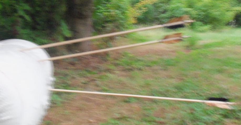

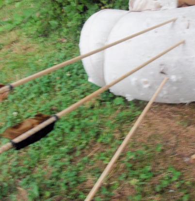

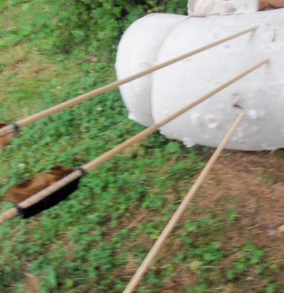

So, eben durfte er mal wieder von der Wand, für 2x 3 Schuß....
Die 2. Passe, Entfernung 20 Schritt, ~18 m. Die erste Passe war besser ;-)
Aber auch so für 5 Tage nicht geschossen, diesen Bogen ~14 Tage nicht geschossen , von der Wand genommen und Treffer, is wohl so schlecht nicht
Reihenfolge übrigens 1. unten, 2. Mitte, 3. Oben
