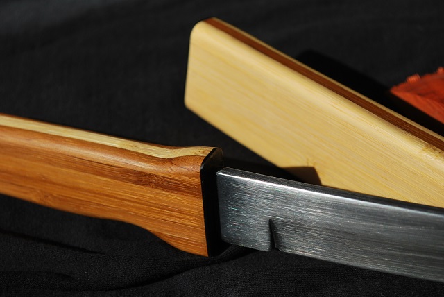

Nach meinem vergangenen, ausgiebigen und gestrigem Bastelabend würd ich euch gern mein zweites Messer zeigen;
Die Klinge hab ich schon länger da liegen; bislang waren mir die verkopften Überlegungen im Weg doch manchmal kann es eben hilfreich sein sich NICHT in detailierten Plänen zu verlieren...
Die Materialien sind Rumfortteile; Lamboo und Schwarzglas Reste- selbst den Zuschliff hab ich mit den Randstreifen die an meinem Dickenschleifer anfallen gemacht; Ergo ~10€ Klinge (ebucht, nichts Besonderes), etwas Holzleim, Sekundengel, Leinölfirniss und alles in allem etwa 4h gemütliche, kopfbefreite Arbeit (2.Messer wohlgemerkt)
Den Stahl hatte ich erst rel. zufriedenstellend poliert dann aber, fürs Gesamtbild, wieder mit einem feinen Lackflies mattiert.
Er steckt fest ohne Hilfe im Griff und die Scheide klemmt (noch) rel. sicher.
Wie Roland stehts so treffend formuliert:
"So ich hoffe es gefällt. Anregungen und Kritik wie immer ausdrücklich erwünscht."
(Ausserdem wäre ich sehr Dankbar für Tips wie sich eine schlichte Gürtelbesfestigung realisieren ließe und die Klemmung in der Scheide langfristig gesichert werden kann ??? )

Re: Messer die 6. - (ab 24.06.2012)
Toll gearbeitet, mir persönlich aber zu kantig.
Zeigst du das andere auch? :)

Beitrag von MoeM »
Ja runder bzw. elliptischer/ovaler hött ichs mir auch vorstellen können; aber zum einen hat mich die Geduld ein wenig verlassen und dazu kam die, eig. unbegründete, Sorge doch noch irgendwo die Mittellage bis zum Stahl abzunehmen (wahrscheinlich wie Tips- die werden auch immer dünner^^), also hab ichs möglichst *gleichmäßig* verrundet bis es einen angenehmen Griff angenommen hat.
Optisch ist runder jedenfalls schöner, aber eckiger greift sich meines Empfindens auch "stabiler".

Beitrag von Holzbieger »
@ Moem
Sieht sauber verarbeitet aus , ich sehe auch keine sichtbaren Spalte. Auch mir wäre es zu eckig, aber das wurde ja schon erwähnt. So lange es Dir gut in der Hand liegt ist es in Ordnung. Ich hätte wohl den Rücken des Griffs mit dem Rücken der Scheide in einer Flucht gemacht, aber auch das ist wieder mein Geschmack.
Habe ich es richtig verstanden, der Erl steckt nur im Griff ohne weitere Befestigung?
Zum anbringen einer Gürtelschlaufe? Ich habe mal eine wenig nachgedacht und bin spontan auf zwei Ideen gekommen.
1. Deine Scheide ist aus Holz
Also könntest Du doch einfach eine Lederschlaufe anschrauben. Das hängt natürlich davon ab wieviel "Fleisch" Du noch zu Vefügung hast. Mit den richtigen Schrauben könnte das sogar gut aussehen. (der große schwedische Möbelhändler hat so Schraubhülsen um Schränke miteinander zu verbinden, wenn Du sowas in kleiner und in Messing finden würdest)
2. Doppelschlaufe
Beim Bowie Umbau für Skinnwalker hab ich das so gelöst. Mach Deine Scheide leicht konisch näh Dir so eine Schlaufe und steck die Scheide rein.
Das gibt es sicher noch mehr Lösungen.
Roland
- Ancora Imparo
Beitrag von MoeM »
Die konische Scheide in der Schlaufe ist eine super Idee, allerdings bleibt mir wahrscheinlich kein Fleisch mehr zum Nacharbeiten- ebensowenig wie für Verschraubungen.
Hatte mit etwas ähnliches mit Peddingschienen oder Sisalgewickelt (in eingefeilten Nuten) zur Verbindung mit einer Lederschlaufe überlegt. Dein Hinweis auf die doch etwas unharmonische Daumenmulde hat was, ein gerader Rücken passt ansichs schon gut zur Linie (die ja allg. etwas zu westlich geraten ist). Aber das könnte ebenfalls mit Wicklung gerettet werden...*grübel*
