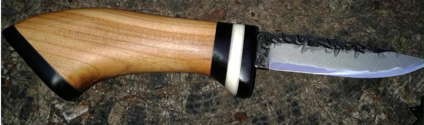

Nach langer Zeit auch nochmal die Zeit gefunden, ein Geschenk für einen Freund zu basteln. Konnte lange nicht mehr im Forum rumstöbern, erst recht nichts bauen/basteln.
Entstanden ist ein kleines Messer, Klinge von Dictum, 3 Lagenstahl, 61HRC, 80mm lang.
Der Griff besteht aus Horn, Kamelknochen und Kirschholz.
Hoffe es gefällt Euch, der Freund hat sich auf jedenfall gefreut.

@rorone: sehr schön! Schau mal auf Seite 10 ;)

Die sehen ja richtig gut aus. Bist du mit den Klingen zufrieden?

Ja, sehr! Du nicht? Hab noch 2 unverarbeitete im Schrank xD

Wie gesagt, hab es verschenkt.
