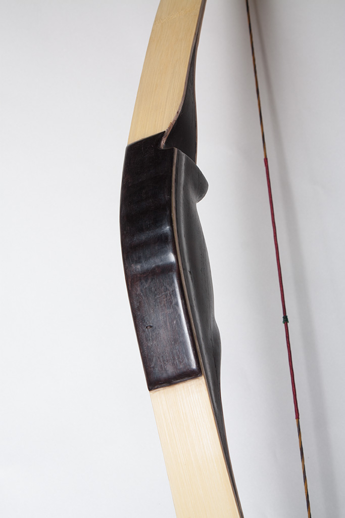

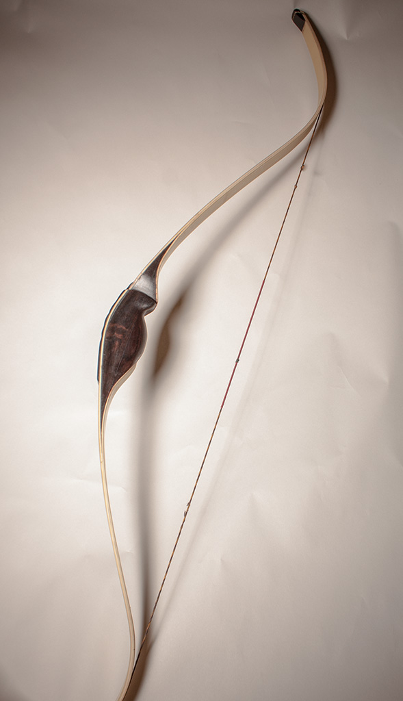

So, nach gefühlten 3 Monaten Bauzeit ist er fertig....mein erster Glasrecurve "Unholy"!
Ein Paar Daten:
Länge: 57 Zoll
Auszug: 30 Zoll
Zuggewicht: 45 Pfund
Gewicht: 750 Gramm
Wurfarme aus Glasbelegten Bambus
Griffstück,Tips und Griffoverlay aus Grenadill
Finish bis jetzt: 400 Sandpapier und Polierscheibe
Ich hoffe er gefällt!
An dieser Stelle nochmal vielen Dank an Mike W. für seine Geduld, all die Hilfe, die Arbeitssehne und vor allem für die 6 "Ghosts" die er für mich gemacht hat!
P.s. Auf den Fotos ist noch die alte Sehne verbaut!

Vollauszugfoto wäre schön, der "Kurze" ist sicher ein Spassraketenwerfer

Bis auf das Griffstück, welches mir zu kantig ist, sag ich mal toll! Und wenn Mike mit Rat zur Seite stand konnts auch nur gut werden :) Super.
Ich mag die kurzen, giftigen Dinger!

Schliesse mich Haithabu an, mag auch diese kleinen Giftspritzen, nur für mich würde ich das Griffstück deutlich anschmiegsamer und kuschliger gestalten(das ist keine Kritik, ist sehr schön gemacht), wenn ich mich da etwas sicherer fühle steht´s bei mir auch noch auf der to do Liste.

An den Griff mußt du nochmal ran, können wir aber auch bei mir machen.
Das Schußfenster ist so noch nicht fertig.

Etwas kürzer wär nicht verkehrt oder mehr Taper/dünnere Enden; die wirken noch arg steif.
Von der Verarbeitung sicher nicht perfekt und etwas kantig- wär er das jetzt schon würd ich mir Gedanken machen...

MoeM hat geschrieben:Etwas kürzer wär nicht verkehrt oder mehr Taper/dünnere Enden; die wirken noch arg steif.
Kürzer als 53" beim ersten Bogen und mit 30"Normalauszug????
Die Laminate sind nicht getapert und dieses mal sollen die Recurves nicht arbeiten, da der Kurze mit mindestens 30"Auszug auf Dauer klarkommen muß.
Arbeitende Recurves erreichen eher einen Winkel bei dem das stacking anfängt!
Daher ist meiner Meinung nach, in diesem Fall, ein kürzerer Biegebereich für den Bogen schonender, auch wenn das widersinnig klingt.

30 auf 53 ist echt ein Wort und meiner Meinung nach super umgesetzt...
Der Griff wäre für meine Mädchenhände zu klobig, aber wenn es passt ist es super!

Zum Griff und den Tips wurde ja schon was gesagt. Mir wär's zwar auch ein wenig zu kantig und klobig, aber wenn's dem stolzen Besitzer so paßt, ist es auch gut.

Wie hast du die Länge bestimmt? für 53'' wirkt er auf den Bildern sehr groß

135 cm = 53 zoll :P
