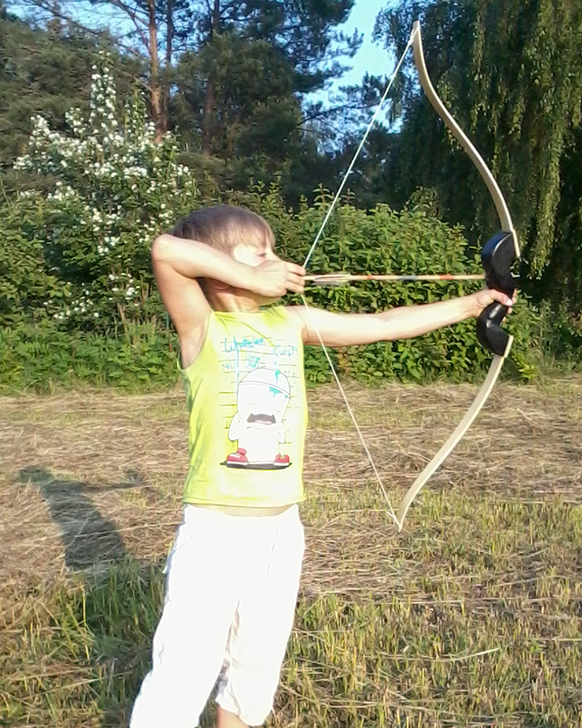

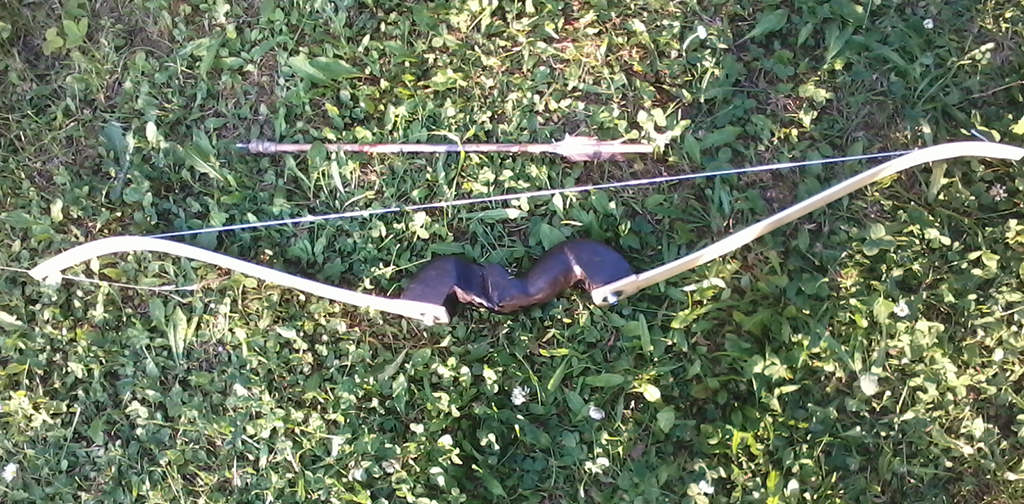

So..für diesen Bogen lohnt sich keine eigene Präsentation..deswegen häng ich den einfach hinten an :)
Dieser Bogen ist aus nem typischen: "Papaaaa...ich will auch so nen coolen Bogen wie du!!!" entstanden..und ist aus den übrig gebliebenen Materialien für meinen Recurve. Materialen waren: 1x 1.85m Bambuslatte,1x 1.85mx0.85mmx45 mm Glaslaminat und ein gutes Stück 300mmx70mmx70mm Ostdeutsche-Obi-Kiefer die beim Terassenbau über geblieben ist! Gebaut wurde er in wieselflinken 4 Stunden und ich hab das ganze mehr als Übung für nen echten Takedown genommen als das wirklich n BOGEN drauf wird :D Also hab ich mich im Tapern geübt...linear von 3 auf 1 mm getapert..festgestellt das Kiefer echt kacke für griffe ist...vieeell zu weich..also epoxy dran und ab in den Ofen :D
Jetzt grinst der Kleine...ist doch Bogen geworden...putzige 16 Pfund Zuggewicht bei 21 Zoll auszug! Definitiv nicht der schönste und über die Verarbeitung sag ich erst gar nix..aber das Kind ist glücklich! Damit: Ziel erreicht!

Ja das ist cool, Kinder sollen Spass haben, das ist so wichtig. Geht mir mit meinen auch so. Und das schönste ist, wenn sie nach 20 plötzlich wieder ankomen, nach einer langen Zeit des Desinteresses, und sich plötzlich positivst an die Kindheitserfahrungen.
erinnern.
Uebrigens dein erster gefällt mir besser, nicht entmutigen lassen, Cool!!!! Weiter so!
Gruss
Jo

Klar ist der erste besser :) Für den hab ich ja auch 4 Wochen gebraucht. :D Das "Takedownchen" ist in insgesamt 4 Stunden entstanden :D

Ist schon krass was du so zusammenbaust (im positiven Sinn). Etwas mehr Mut zur Spitze bei deinen Nocks würde ihnen gut stehen ;)
AZraEL
Beiträge: 999
Registriert: 18.05.2004, 14:20
Re: Mein erster Glas-Recurve "Unholy"
Beitrag von AZraEL »
da gebe ich meinem vorposter recht.
man kann es auf dem bild nicht 100% erkennen, aber ich würde vermuten wenn du die wurfarme insgesamt zum ende hin schmaler machst (also einen stärkeren breitentaper), würdest du die biegung etwas in richtung der recurves verschieben. momentan sieht es so aus, als ob er griffnah besonders stark biegt. ich könnte verstehen wenn du sagst dass das bei dem kinderbogen egal ist, aber ich finde sowas ist immer super um ein bisschen herumzuexperimentieren und das system zu optimieren.

Fichtenelch78
Beiträge: 1306
Beitrag von Fichtenelch78 »
Lool..jab der Tonfall war 100% in Ordnung :D
Wie schon gesagt..das "Takedownchen" war wirklich nur n bißchen Experimentierzoigs :D
Wollte mal gucken wie das mit dem Tapern funktioniert...deswegen bei den Auflageflächen auf 5 mm und dann linear von 3 mm auf 1 mm. Die Wurfarme hab ich bis zu den Recurves parallel gelassen und dann auf 1.5 cm verjüngt. Werd das beim nächsten "großen" Bogen auch mal versuchen. Mein "Unholy" hatte ja nur das Problem das sich die Wurfarme verdreht haben und ich ihn deswegen kürzen müsste. :-/ Da hab ich echt noch Lernbedarf was das verdrehen der Wurfarme angeht. Vielleicht versuch ichs irgendwann ja mal mit Carboneinlage. ???
Was bei dem Kinderbogen echt schwierig war die Wurfarme am Griffstück zu befestigen. Die blöde Baumarktkiefer ist echt nicht besonders fest. FALLS ich irgendwann mal nen echten Takedown baue muss ich mich wirklich erstmal belesen was für ein Holz die Hebelkräfte abkann! Kiefer hält auf KEINEN Fall meine 45 Pfund!
caballero
Beiträge: 218
Registriert: 23.07.2010, 15:00
Beitrag von caballero »
Oh 1,5 cm das würde ja passen, schaut auf dem Bild deutlich breiter aus.
