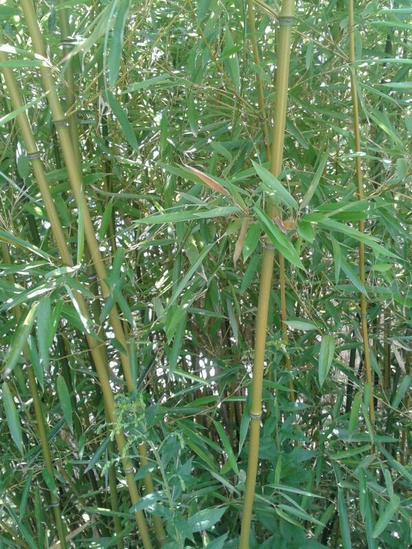

Letztens war ich mit einer Kollegin im Gespräch und die hat sich fürchterlich über Ihren Garten aufgeregt. Da würde so ein Riesenbambusbusch rumwachsen und den müsste man alle zwei Monate an den Seiten ausbuddeln und schneiden damit der nicht das Haus überwuchert. ich habe zwar keine Ahnung vom Bambuspfeilen und weiß nur, dass die verdammt teuer sind und da habe ich an Euch FCler gedacht und wollte Euch mal fragen ob dieser Bambus eventuell interessant für Euch wäre.
Das einzige was ich bis jetzt weiß ist dass der ungefähr vier Meter groß wird. Also falls Interesse besteht würde ich die Kollegin mal nach der Art der Pflanze fragen. Die Stäbe des Bambuses werden so ungefähr bis zu 8 cm Dick.
Sie meinte Sie kann mir die Stäbe immer mal wieder mitbringen und wenn ich will bekomme ich auch Setzlinge so viel ich will.
Ich muss ihr halt nur mal helfen mit buddeln :D
Ich kann auch Bilder hohladen, müsste aber wissen ob Ihr das braucht :)

Da bin ich schon gespannt auf die Bilder. :)
Ich hab auch einen Bambusbusch im Garten, dessen Stengel über 4m hoch werden.
Aber die Dicke ist nur ca 3cm und Bogen/Pfeilbau taugt das Zeug nicht so recht. (weil sehr kurze Nodienabstände)
Wenn die Stäbe vom Bambus Deiner Kollegin wirklich 8cm dick werden (was ich mir bei 4m Höhe nicht so recht vorstellen kann), wäre das vielleicht interessant.

ich melde mal Interesse.
Bilder wären nötig, zwecks Bestimmung, Durchmessermaße sind auch wichtig.

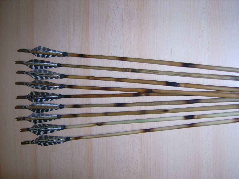

............... was man aus Bamboo machen kann.

an rabe: die bambusstangen sind von ganz dünn bis 8cm dick. also nicht nur 8cm dick.
die bilder habe ich grade bekommen, stelle ich im laufe des tages rein.
bis dahin drogo

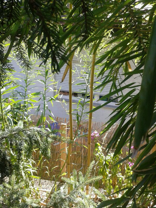

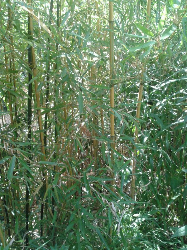

So ich schaffe es leider nur die Bilder per smartphone reinzustellen. Ich hoffe ihr könnt sie sehen und die bilder bringen was. Gruß drogo

Beitrag von maruk »
Ihr werdet es vielleicht schon wissen, aber als Leidgeprüfter sag ichs trotzdem: Obacht bei dem Zeuch!
Das ist keine kleine Pseudosasa irgendwas sondern eine Phyllostachys irgendwas und mMn damit für Otto-Normal-Gärten nur bedingt bis garnicht geeignet. Soll heißen, diese Pflanze kann weitreichende Ausläufer bilden und an total unerwarteten Stellen wieder auftauchen. Ich kenne einen Fall, wo ein Ausläufer eine betonierte Terrasse von bestimmt sieben Metern breite unterquert hat und auf der anderen Seite wieder 'rauf gekommen ist. Gerne Wachsen sie auch ohne Not unterirdisch ein paar Meter weit bevor sie hochkommen. Die Wurzeln können auch mal ein Jahr unterirdisch überleben auch wenn man glaubt, oberirdisch alles weggehauen zu haben.
Auf der anderen Seite kann man aus dem Material das man aus so einer Pflanze gewinnt schöne Dinge bauen, vom Bambus-Recurve übers Vogelhäuschen bis zum Gartenmöbel. ;)
Also, lest Euch auf jeden Fall schlau, was der korrekte Anbau von Bambus bedeutet. Mein Tip wäre: Hügel anhäufen, Bambus obendrauf und trotzdem ne Rizomsperre um den Hügel. Aber auch das entbindet einen nicht davon, alle paar Jahre die Hälfte des Hains auszubuddeln.

anscheinend ist das ein flachwurzler. d.h. die wurzeln kommen nicht so weit und die pflanze breitet sich kreisförmig aus und nicht wild irgendwohin.
die pflanze steht an einem teich und der gärtner meinte damals dadurch werden die stäbe dicker und die pflanze treibt nicht so sehr aus. keine ahnung ob das stimmt.
wenn euch die ableger nicht geheuer sind kann ich auch mal ein paar stäbe verschicken.
