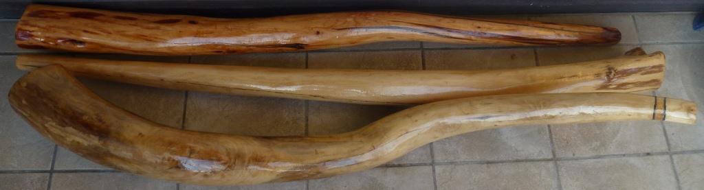

Heute morgen um 08:00 habe ich die zweite Schicht aufgetragen. Aussentemperatur war um dieser Zeit 21°C. Dieser Teil des Gartens war dann im Schatten. Im gleichem Yoguhrt Becher habe ich 100g Harz L und 40g Härter L gemischt. Ich habe etwas zügiger gearbeitet. Den Becher habe ich immer am unteren Ende gehalten. Durch den Becher und das Handschuh könnte ich eine sehr geringe Erhöhung der Temperatur spühren. Auf jedem Fall, nichts nennenwertes. Ich kann nur Squid zustimmen
Das ist eine Frage von Menge und Umgebungstemperatur.
Ich baue Didgeridoos seit 15 Jahren. Habe bis jetzt etwa 7l Epoxy verbraucht, aber sowas wie vorgestern noch nie erlebt. Bis jetzt dachte ich immer: "Für Epoxy L bis 60°C je wärmer desto besser." Diese "Wahrheit" stimmt "im Grossen und Ganzen" immer noch, aber nicht mehr so absolut, wie früher. Ich habe etwas gelernt.
In der Zwischeit verbrachten die Instrumente 12 Stunden an der praller Sonne. Die Temperatur war 36°C im Schatten, an der Sonne noch einiges mehr. Das Epoxy ist gut gehärtet. Mit dem Resultat bin ich sehr zufrieden. Seht selber.
Alle drei
Alle drei
D#
D#
E
E
G
G
