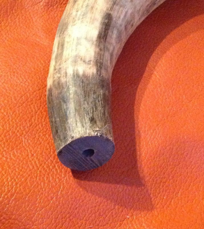

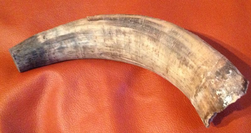

seit einer Ewigkeit liegt bei mir dieses Rinderhorn rum.
Und jetzt im Urlaub wollte ich mal was daraus machen aber eigendlich weiß ich gar ned so genau was...
habt ihr Ideen, Links, oder sonst irgendeinen Vorschlag oder sogar Anleitungen?

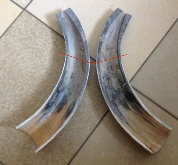

Schneide es in zwei Hälften, frittiere es (wenn´s geht draußen) bis es weich ist, spann es dann schnell zwischen zwei Bretter, die Du mit Zwingen fixierst, laß es wieder hart werden und schnitze dann Löffel, Kämme etc. aus den Platten.

Ein Rufhorn hab ich schon aber einen Kamm und einen Löffel würden mir gefallen.

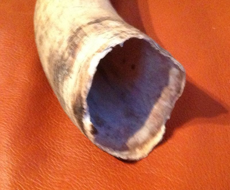

Ist das ende des Hornes dafür nicht zu Dick? Soll ich es echt Frittieren in Öl wie Pommes?
Oder doch einfach in Wasser?
