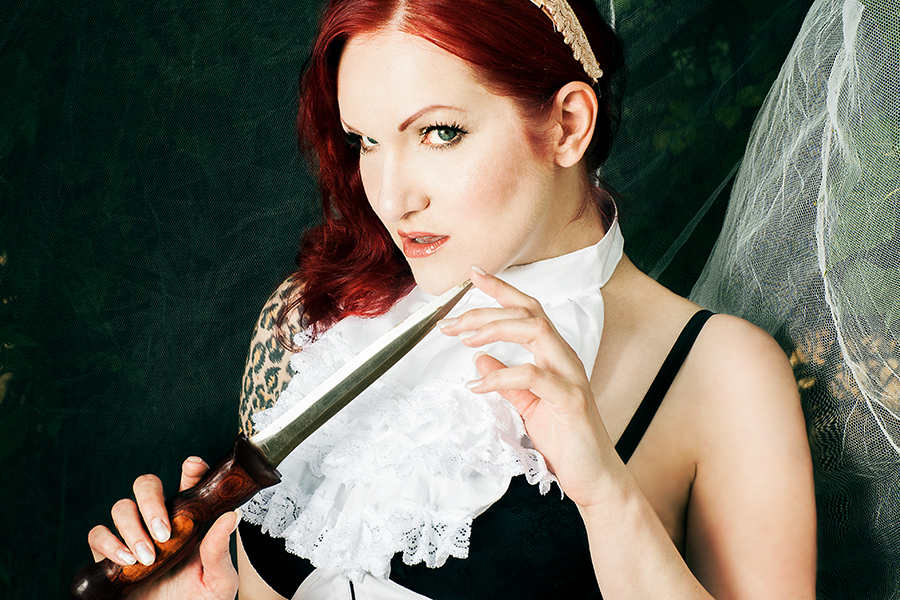

Sooo...dann will ich auch mal mein Messerchen zeigen. Auf persönlichen Wunsch eines einzelnen Herren ist das Bild auch etwas aufwendiger geworden.
Ist nämlich heute bei nem Shooting meiner Frau entstanden.
Zum Messer:
-Klingenrohling ist ein Geschenk von Mike W. gewesen. (Sägeblattstahl)
-Beidseitig,ballig geschliffen
-Griff aus Grenadill,Königsholz mit Maserpappel.
-Verklebt mit jeweils ner Schicht Glas
-Klinge im Griff verklebt und zur Sicherheit nochmal mit zwei Stahlnieten genietet.
Zum Foto: gemacht von Jennifer Stahlschmidt (www.unholy-beauty.de), Model: Kitty Carol (https://www.facebook.com/kittycarolmodelphotography)
Tataaaa

Re: Messer die 6. - (ab 24.06.2012)
Wirkt n`bisschen überbelichtet im Weiß... aber sonst hübsch- ja das Messer is auch ok
Ja find ich auch. Sehr hübsch. Beide!
Grüße, Marc
Grüße, Marc
SilentEntry
Finde ich total unfair...wie sollen die anderen denn jetzt noch mit ihren Bildern gegen deins ankommen??? ;-)
Lool!
Ne.. wie schon gesagt: hab halt das Glück das an meiner Seite eine wirklich gute Fotographien ist. Mhh..aber naja..wenn einer von euch einmal profesionelle Bilder von seinen "Produkten" braucht kann man ja ein "Produktshooting" machen. Das ganze dann aber dann leider nicht für lau.
Aber ich denke ein Shooting OHNE Model mit 3 Fotos für 40 Euro wäre möglich. Ansonsten..mmh.. wenn wir mal ein Shooting haben und wir irgendwelche Bögen,Armbrüste, Messer,Schwerten und/oder ähnliches brauchen kann ich ja auch mal ne "Ausschreibung" machen. Das die Erbauer der Sachen dann bei den Fotos genannt wird ist selbstverständlich und die entstandenen Bilder könnten dann auch vom Erbauer als Werbebilder genutzt werden.
UND NEIN..das war KEINE Werbung in eigener Sache!
@Holzbieger
Sehr schön und doch schlicht, gefällt mir gut, wie alle Deine Messer.
@Fichtenelch
schönes Messer gut präsentiert, auch wenn man(n) sich echt entscheiden muß was man nun fokusiert, das Messer oder das Messerbänkchen.
@Fichtenelch
Ich habe etwas überlegt bevor ich mich entschlossen habe darauf zu kommentieren.
Ich finde das Bild schon gut, ohne Frage.
Aber, und das lässt sich für mich auch nicht durch hübsche Accessoires ausgleichen: das Messer kommt in dieser Komposition leider kaum zur Geltung.
Die Kontraste zwischen heller Haut, roten Haaren und dunklem Hintergrund erschlagen meine Aufmerksamkeit auf das was eigentlich präsentiert werden soll.
Ich hoffe du siehst das so wie es gemeint ist als konstruktive Kritik.
Ich wünschte ich könnnte selbst solche Fotos machen, denn das ist ohne zweifel gut.
Ach was..klar..kein Problem.
Ich weiß was das Messer etwas untergeht ..aber ganz ehrlich..ich find das Messer nicht soooo gut als das ich deswegen ein "Echtes" Produktshooting gemacht hätte.

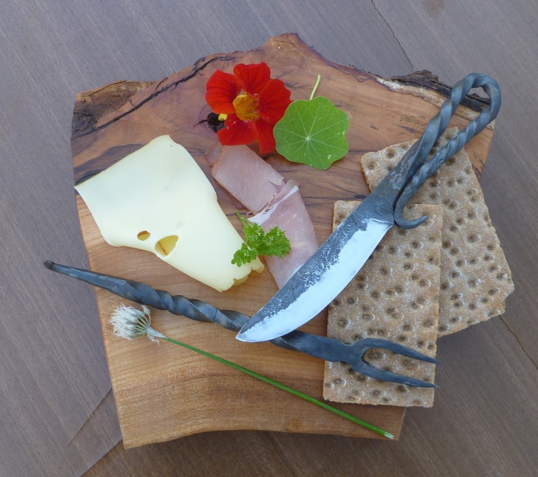

Was neues, Vesperwerkzeig on a Breddle
Geschmiedet aus einer alten Spiralfeder, alles rustikal gehalten. Habe versucht so wenig mit dem Bandschleifer nachzuarbeiten wie möglich d.h. alles schön mit dem Hammer rausgeklopft
Das Vesperbrett kommt vom letzen SDBBT von Neugier, danke macht sich echt super. Gefinished mit viel Bienenwachs.
Das ganze ist für meinen Opa zum Geburtstag.
Bilder:
Kurz und knapp, ein Messer auf das wesentliche reduziert, was will man mehr. Mir gefällt es und ich hoffe dem Opa auch.
Roland

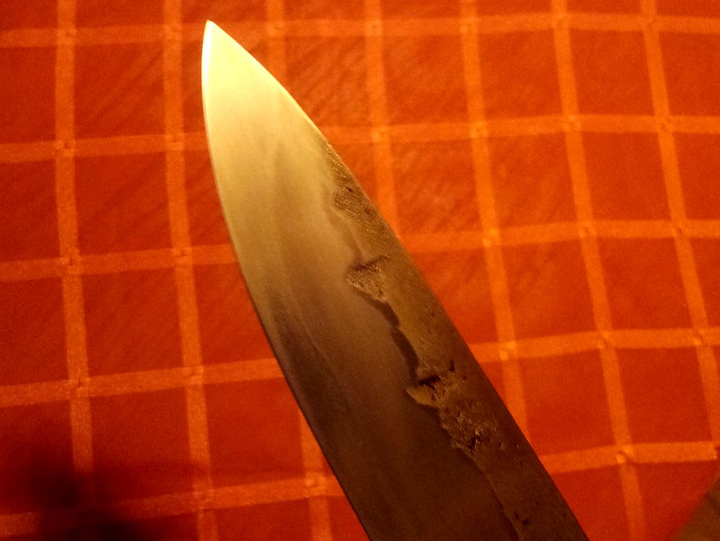

Na, wer bemerkt sie??
nicht einfach zu fotografieren...eine dezente Härtelinie auf 08/15 Blattfederstahl
