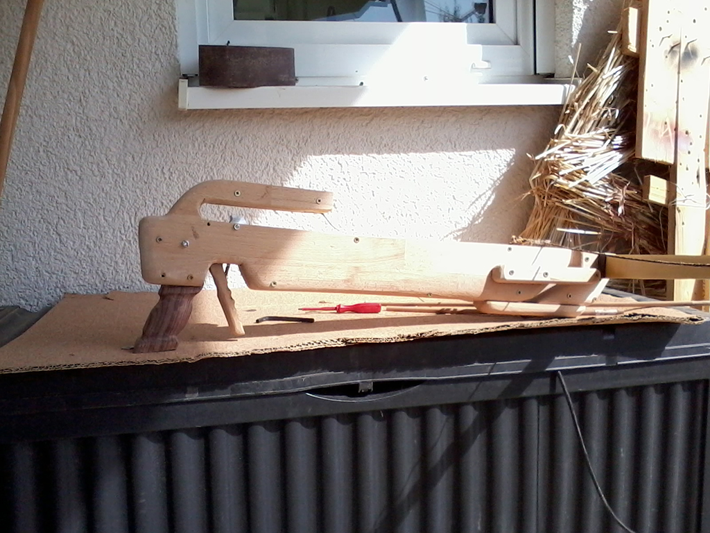

So..heute wurde mal etwas weitergewerkelt und nachdem ich mir zweimal in den Daumen gefeilt habe und wieder mal aussehe als wäre ich in nen Berg voll Sägemehl gesprungen ist die Armbrust schussfähig. Hab auch noch die Messing-Tipoverlays gemacht und dann freudig ein paar Bolzen in die Zielscheibe gejagt.
Das Weibchen freut sich auch aber ich der wohl doch um ne Spannhilfe nicht rumkommen. Ich hatte teilweise Angst das sich meine Herzensdame selbst abschiesst. Also steh ich jetzt vor der Wahl einen Repertiermechanismus anzubauen oder irgendwie anders das spannen zu erleichtern. So schön ne Winde auch wäre..aber das ist mir zu aufwendig und pneumatisch wird einfach zu teuer. :-/
So ist der Stand heute:
