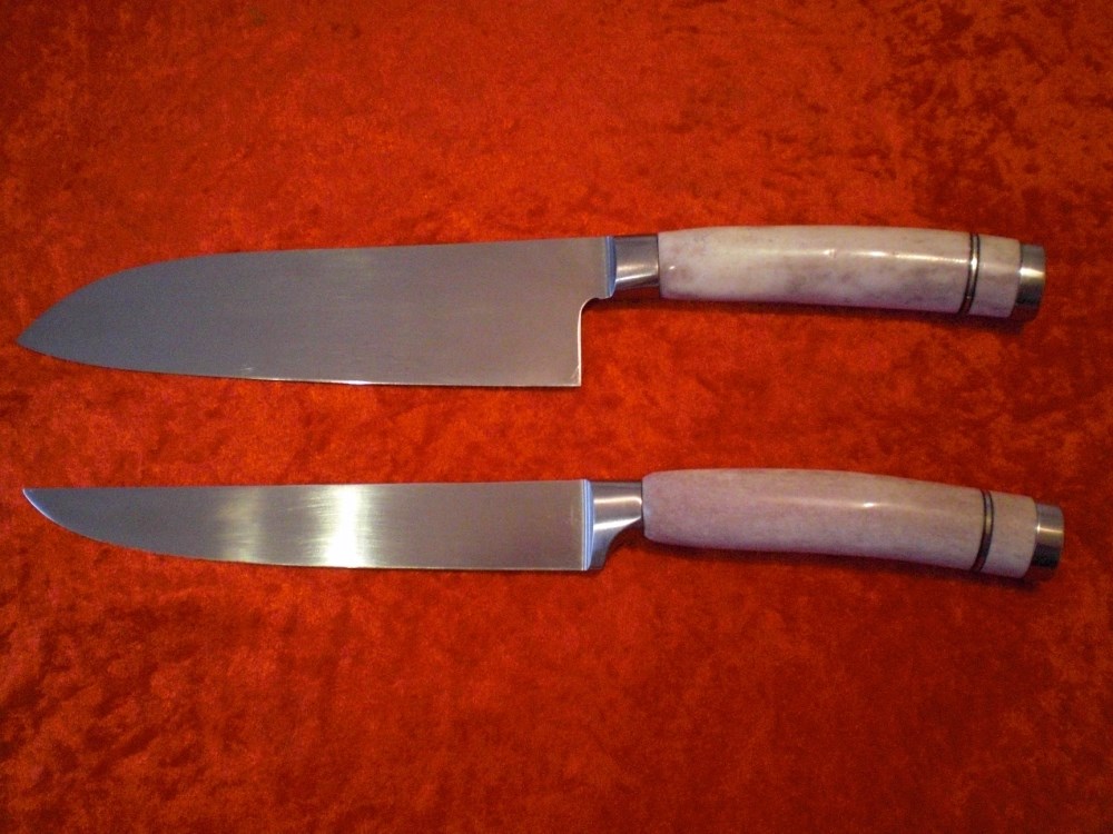

Re: Santoku für Muddern...
Ich habe Messer aus diesen Klingen selbst in Gebrauch und letztes Jahr für ein Geschenk
zwei Exemplare verarbeitet.
Griff ist aus poliertem Rentierhorn, die Ziereinlagen schwarzes Fiber und Neusilber, der
Abschluss VA-Stahl.
Die Bilder sind leider nicht ganz farbecht (der Stoff ist in Wirklichkeit rot), neue kann ich leider
nicht nachliefern - war eben ein Geschenk.
Abschluss VA-Stahl.
Sehr schön!
In der tat wäre ein rostfreier stahl wahrscheinlich auch mehr als scharf genug... allerdings wenn mit Steckangel, die dort sind ja alle *halbintegral*(?) und haben so ne klobige Angel....

Durch das nochmalige Glühen und ein paar Minuten auf Temperatur halten, nachdem alle Arbeitsschritte der Formgebung erledigt sind und es zum Härten gehen soll, kann man meiner Erfahrung nach den Härteverzug verringern oder vermeiden weil sich die Spannungen im Material so abbauen können.
Wahrscheinlich hast du aber auch einfach Pech gehabt. Son Hamon ist schon eine anspruchsvolle Sache, schade drum...
Ich habe 2x normalisiert, aber hätte vielleicht nochmal komplett spannungsarm Glühen sollen.
Allerdings für lange Zeiträume die Temperatur in der Gasesse gleichmäßig und konstant zu halten ist nicht gerade einfach.
Ich habe auch wieder Unsinnigerweise horizontal, statt vertikal eingetaucht wenn ich daran zurückdenke, trotz Schutzmantel.
Insgesamt würde ich sagen, es war die lange Zeit wieder notwendige Ohrfeige zum wach werden und längst überflüssiges Lehrgeld.
Interessanterweise war das Brechen nicht einmal ein "Au Kacke" sondern ein "Aha" Erlebnis, sodass lediglich der hohe Stundenaufwand zuvor ärgerlich ist.
