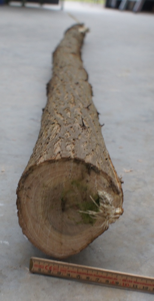

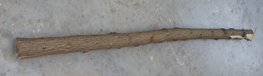

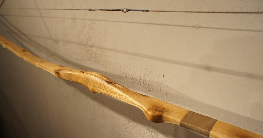

Jetzt will ich doch auch mal einen Bogen präsentieren.
Am Anfang war ich mir gar nicht so sicher ob das ein Bogen wird.
Im Wald hat der Stave so perfekt ausgesehen aber nach dem Aufsägen habe ich die ganzen Äste gesehen. :o
Na ich hab die Herausforderung angenommen.
Nach einigen fast Katastrophen ist es jetzt doch noch ein brauchbarer Bogen geworden.
45/28# Länge 172 cm
Sehne FF 8 Strang
528 Gramm
Der Rohling
Der Rohling

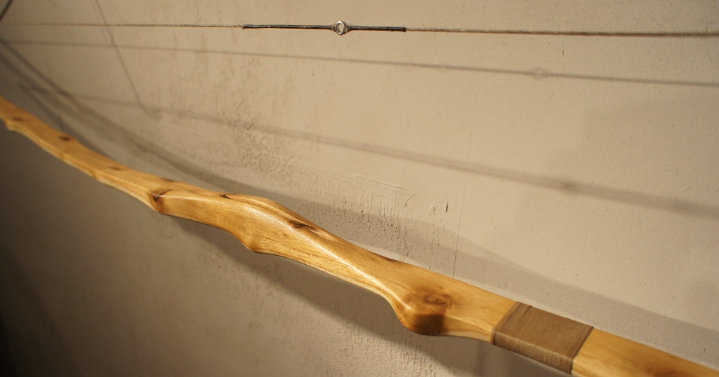

Ich wollte die weiche Form nicht durch einen Klassischen Tip stören so ist eine neue Sehnenhalterung entstanden.
Die erste war etwas zu weich und hat sich abgeschert. Die zweite ist aus Zwetschge.
Was meint Ihr?

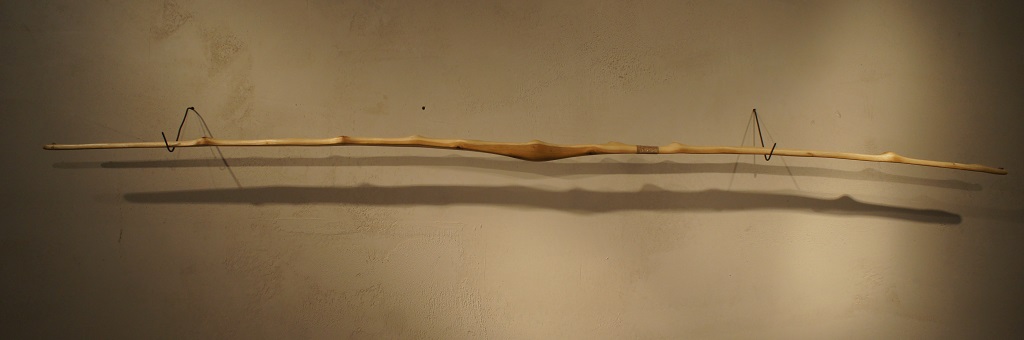

mach mal Auszugsbild

Ein geniales Stück Holz. Sehr saubere Arbeit.

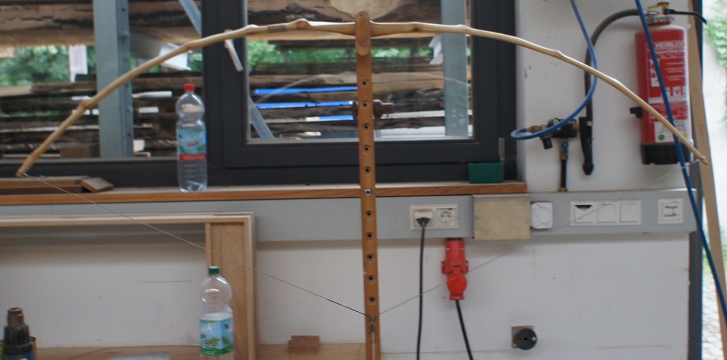

Ich kann mir vorstellen, dass der mit den ganzen Ästen nicht so leicht zu tillern war.
Ich nehme mal an du hast da keinen Ring runter genommen? Lässt sich der Robinie Splint den gut nutzen? Bei der Robinie die ich hier habe wirkte der sehr spröde.

Ich hab zwei Ringe runtergemacht. Sonst wäre weiter außen kein Kernholz mehr im Bogen gewesen. Ich glaunb nicht dass Robiniesplint allein taugt.

toller Bogen, puristisch und echt schön! Die Sehnenhalterung sieht interessant aus ;)
Gerade die vielen weichen Kurven geben dem Bogen den besonderen Kick!

Wenig Set, oder noch nicht eingeschossen? :D Warum die Wicklung bzw. was ist darunter?

Sehr schöne Charakter-Robinie...! :)
Rechts auf dem Tillerbild ist unten...?

ha! Wie geil! In der Literatur steht irgendwo (sinngemäß)..: "Bei Robinie sind Äste - auch kleine - sehr problematisch. Am besten verwendet man nur astfreie Staves".
Was für ein Hohn bei diesem tollen Bogen! Super Arbeit!

Den Aufbau der "Sehnenhalterung" durchschaue ich allerdings nicht...reingedübelt?

Wartest Du drauf bis einer fragt, wofür die Öse in der Sehne dient, bis Du darauf eingehst?

Etwas mehr Details zu den Tips würd mich auch interessieren.

@ Frank an der Stelle hat er angefangen zu knittern. Da musste ich Ihm einen stützstrumpf verpassen. Das ist Leinen mit Epoxi
Ich hatte an einer anderen Stelle auch leicht Ansätze zum Knittern ,aber nachdem ich Ihn gekürzt habe (tip von Robinie Jörg ) hat sich die Stelle beruhigt. Zuerst wollte ich den Bogen wegen der Stelle nicht zeigen. Aber jetzt habe ich mich daran gewöhnt und finde sie passt zum ganzen.
@ Eddy so ist es. Könnte noch ein kleines bisschen weicher sein. Unten.
Ich hab jetzt ca. 500 -1000 schuß damit gemacht. Im laufe der Zeit gibt es etwas Set aber nicht mehr viel.
@laurinus.
Die Sehnenhalterung ist mit einem keilförmigen Bohrer, der die Steigung eines Bleistiftspitzers hat, gebohrt. Die Zwetschge habe ich mit einem Spitzer angespitzt und mit Epoxi reingeleimt. Der erste Versuch war mit Japanischen Dübeln. Aber da war das Holz zu schlecht. Ca. 45 ' schräg. Schaut unten raus.
@jetsam danke
Das ist der Ring der Unfehlbarkeit. Ich weiß nur nicht wie er funktioniert. ;)
Ich verwende das System seit Jahren anstelle der Nocks. Die Pfeile lasse ich in eine dünne Spitze auslaufen.
Ich habe das hier schon mal gezeigt, hat aber wenig Resonanz gezeigt. Daher bin ich jetzt nicht mehr darauf eingegangen.
Was mir am meisten gefällt wenn ich die Pfeile schön dünn auslaufen lassen kann. Torpedoförmig.

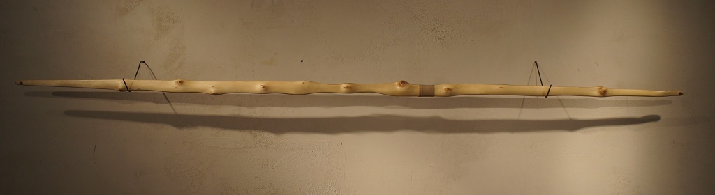

Winzige Kritik : Die Kanten am Bauch hätte ich noch etwas mehr abgerundet. ( Bild 6 )
Egal, der Bogen is Grandios ! :)

Hast du bei der Nocköse keine Probleme mit seitlich schlingernden Pfeilen? (durch Drehbewegung beim Ablass)
