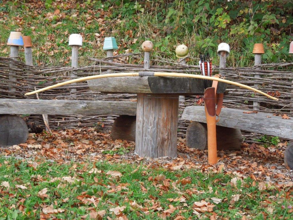

endlich hab ich die passende Munition fertig und ich konnte "Toms Machine" heute zum ersten Mal schiessen, ächz und nochmal ächz - aber ich wollte es ja nicht anders. Die Pfeile gehen zwar sauber und schnell raus, aber von treffen kann keine Rede sein. Wie den auch, wenn der ganze Körper damit beschäftigt ist, irgendwie den Vollauszug zu erreichen ;) ,
hier noch die versprochene Präsentation von "Toms Machine" ;) :
Leider spielt das Wetter seit einer Woche nicht mit (Nebel):
Standhöhe ca. 16cm...
nochmal, anderer Winkel...
direkt nach dem Abspannen...
der Rücken, sehr sauber freigelegt...
...auch der Bauch mit Kanal ist tiptop gearbeitet...
Overlays aus ???
Overlays aus ???
Es gibt noch kein Foto im Vollauszug - an dem muss ich nämlich noch arbeiten ;D ;) , ich krieg ihn auf ca. 28" anstatt meinen möglichen 30-31", und dass auch nur mit total verbogenem Körper und Gesicht :D .
Danke noch mal an TomTom für den tollen Bogen und die Schmerzen >:) :D ;) , irgendwann krieg ich das Ding gezogen und dann gibt's das Bild mit Vollauszug.

uuups - sorry, aber das Auszugbild sagt mir, dass der Bogen dringend am oberen WA (zwischen Griff-Übergang und WA-Mitte) nachgetillert werden müsste, der untere wird überproportional stärker gekrümmt, v.a. im Viertel zw. WA Mitte und Griff!
PS: Es ist bei Holzbogen durchaus nicht ungewöhnlich, dass sie nach oder im Zuge des Einschießens noch mal ein wenig "feingetillert" werden müssen - das ist KEIN Qualitätsmangel und auch kein Baufehler, sondern einzig eine Folge der Tatsache, dass Holz nun mal nicht zwingend auf ganzer Länge gleich dicht ist...

ich will ja nicht streiten, mir wäre eher der uWa im letzten drittel bischen steif...
Aber Vorsicht, Perspektive und Verkantung des Bogens

Ja, da is was dran - ich werde den unteren WA noch etwas beobachten - aber solange es kein Falten gibt, wird ich ihn nicht nachtillern.

Hmmm... meine Zielrichtung war eher, bei dem tollen Bogen Falten zu vermeiden! ;)
