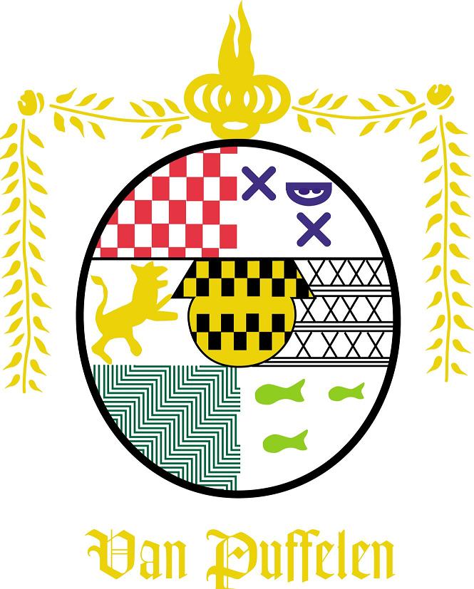

hallo leute gibt es hier jemand der Stempel für Leder bauen kann? oder kann mir jemand sagen wie ich das machen kann?
ich habe davon absolut keine Ahnung ::)

Wenn es um dein Familienwappen geht, gehe ich davon aus, dass der Aufwand in keinem Verhältnis zum Nutzen steht. Wenn du es für einen Armschutz willst, solltest du es entweder irgendwie aufdrucken oder von einem Profi punzieren lassen. Da Wappen ist ja recht kompliziert und detailliert aufgebaut. Von daher wird das eine anspruchsvolle Arbeit. Aber dafür einen Stempel für sagen wir 1000€ aus Metall anfertigen zu lassen, übersteigt sicher deine Preisvorstellung oder?

ja definitiv :-)
ich frage mich sowieso ob stanzen so eine gute idee ist oder ob man es vielleicht besser mit einem lötkolben ähnlichen ding macht.
Das wappen ist halt ziemlich aufwendig das gebe ich zu

Wie groß soll das Teil denn eigentlich werden?

Na so groß das es auf einen Armschutz passt. also so um die 4 bis 5 cm hoch wie breit. es geht nur um das wappen nicht um die schrift darunter.
hiernochmal die bilder

also meine bescheidene Meinung ist ebenfalls, dass du mit punzieren ein sehr schönes Ergebnis erhalten solltest.
Der Arbeitsaufwand bezogen auf das übertragen und reine punzieren sollte zwischen 3 und 10 Stunden liegen...
Wenn du bei Google (Bilder) "Wappen punzieren" als Suchbegriff eingibst findest du ein paar Punzierarbeiten, die dir einen Eindruck von der Kunst geben.

Wie bekomme ich denn die Vorlage auf das Leder? so gut malen kann ich jetzt auch wieder nicht. :D

das sollte kein Problem sein!
Du musst dein Wappen nur in der richtigen Größe ausdrucken.
Den Ausdruck legst du dann auf dein zuvor angefeuchtetes unbehandeltes Blankleder.
Wichtig ist, dass der Ausdruck nicht mehr verrutschen kann.
Als nächstes fährst du dein Wappen mit einem Stift oder ähnlichem nach.
Dadurch erhälst du einen sehr genauen Durchdruck auf dem Leder.

Das heißt ich drucke das Wappen spiegelverkehrt einfach auf papier aus,
mache meinen armschutz nass
lege das papier mit der bedruckten seite auf das leder
und fahre dann nochmal die linien und die logos nach?? ???

1. Nein nicht spiegelverkehrt, ganz normal.
2. Kannst du ziemlich sicher nicht deinen alten Lederarmschutz dafür verwenden, da dieser vermutlich schon behandelt ist.
3. Du drückst das nicht wirklich durch sondern überträgst nur die Linien.
4. Wenn du noch nie punziert hast wirst du das nicht gleich beim ersten mal ohne Hilfe hinbekommen.
Am besten schaust du dir dazu ein paar Videso bei Youtube an, so hab ich auch damit angefangen. Und erstaunlich schnell Erfolg beim punzieren gehabt.
Oder du lässt es dir von jemanden machen bzw. überlegst es dir doch anders ;-)
Wenn du es selber machen willst musst du dich ein wenig damit auseinandersetzen bzw. einarbeiten.
Mal eben jeden Schritt erklären macht in dem Fall keinen Sinn.
