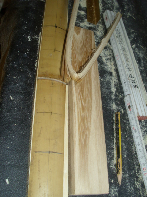

Hier der Werdegang eines Bambuslams für den Rücken :
Hier der Bruchtest, super 1a Bambus ! :)
Auf dem Bild auch zu sehen ist das Griffholz aus Ulme

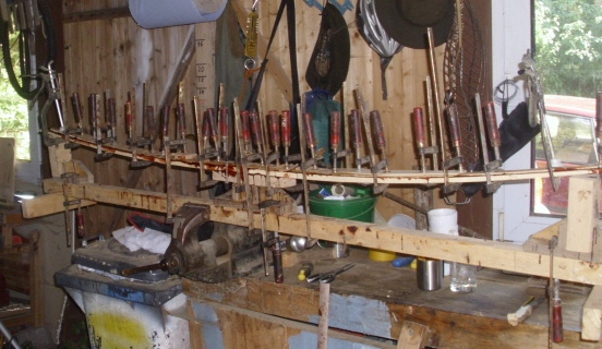

Die Bauchlaminate sind bereits fertig getapert , es kann also nun geheiratet werden mit der Hilfe von Bindan cin .
Beiträge: 10946
Re: Bow Swap 1, acker
Beitrag von acker » 04.09.2013, 16:36
Der Laminat Bogen ist fertig verleimt und kann nun bei dem herrlichen Wetter bis morgen schön austrocknen :)

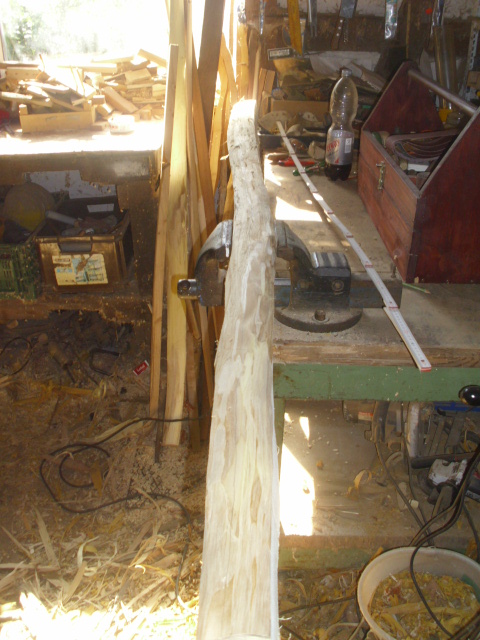

Als stave für den selfbow habe ich ein schönes Stück Robinie ausgewählt , wenn die was wird ja dann wird sie optisch sehr elegant :)
Die Ringe und die Dichte sind vielversprechend :

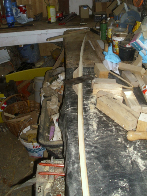

Der stave wurde auf ca 185cm abgelängt und dann mit der Bandsäge besäumt :
Anschließend habe ich einige Splintholzringe runter gezogen , morgen kommt noch ein Ring runter , dann ist der Rücken auch schon fertig und es geht ans rohe Design :

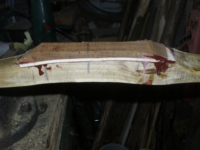

Der Griffaufbau wird aus einem 3mm Ahorn und einem ca 7mm Stück Ipe erfolgen.
Alles ist nun derweil verbabscht und gezwingt:
Vor dem Aufkleben der Aufbauhölzer wurde der Griff mit der Hlp behandelt um die Sehnenlage zu optimieren.
Morgen wird dann der Griff fertiggestellt sowie die Nocken und der feintiller.
Dann ist er soweit fertig wenn nichts mehr unerwartetes dazwischen kommt.
