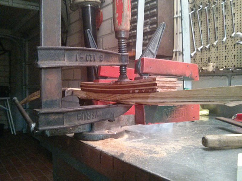

So, bei mir gibt es was neues. Ich habe es heute noch gerade geschafft, die Laminate für den Griff vorzubereiten und auf den Bogen zu kleben. Ich hoffe das das alles so gut geklappt hat und später auch gut aussieht.
Diesmal hab ich mit Epoxy geklebt, weil ich keine Zeit hatte den Hautleim vorzubereiten und alles.
Wenn der Griff erstmal grob steht kann ich auch endlich anfangen zu tillern und ich hoffe das es dann schneller voran geht.
Es handelt sich dabei übrigens um Balsa und Ipe. Bin gespannt wie das später aussieht. Das Balsa wird stabil genug sein, es hat das Laminierharz aufgesaugt wie ein schwamm und ist jetzt vergleichbar mit stabilisiertem Holz, wenn das Harz ausgehärtet ist.
