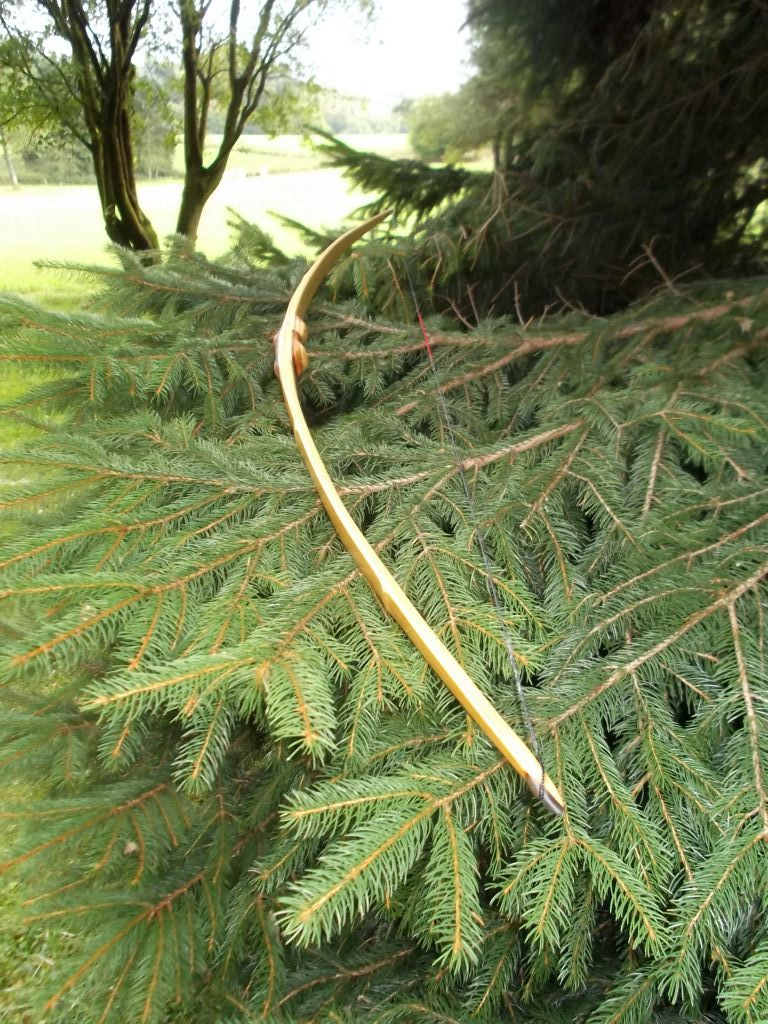

mein erster D/R Bogen ist fertig. Oder R/D.....hmmm...kann ich mir nie merken
Hier ist der Baufaden: Robinie Bambus D/R-mal versuchen
Was hab ich gelernt?
Nächstes mal weniger Deflex dafür mehr Reflex.
Wie man einen Griff nicht anleimt weiss ich jetzt auch
Schussfesnter ist nett bringt aber auch Gefahren...da biegt sich schnell der Griff mal wenn man es zu weit einschneidet.
acker hat mich dann auf dem Q&D vor schlimmerem bewahrt und mir den Tipp gegeben den Griffbereich wieder etwas zu versteifen bevor alles wieder auseinander fliegt. Das hab ich dann auch gemacht und dabei herausgekommen ist dieser Bogen:
Länge: 53"
Zuggewischt: ca 50#@28"

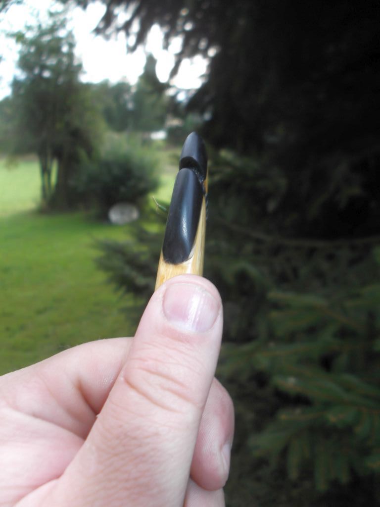

Tips: Horn vom Rindvieh
Griffaufbau (von hinten nach vorne): Robinie, Walnuss, Kirsche, Walnuss, Robinie, Bambus, Walnuss, Pflaume
Finish: Leinöl
Sehne: 8 Strang Fastflight, beide Öhrchen flämisch gespleisst.
