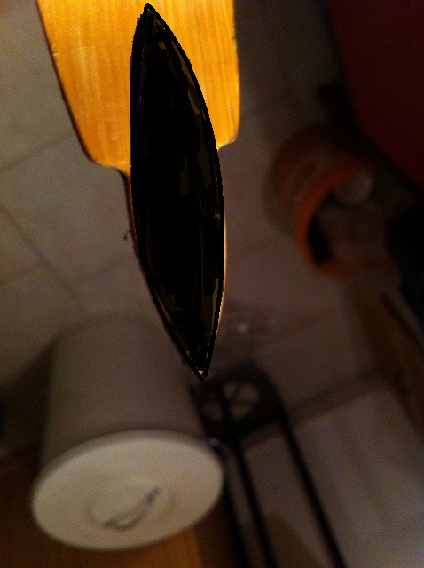

So, mühsam ernährt sich das Eichhörnchen! Es geht langsam, aber Schritt für Schritt voran. Gestern habe ich einen kleinen Spalt an einem der Tips mit Uhu Endfest 300 verfüllt. Die Ursache des Spaltes war die Nodie des Bambus', die sich partout nicht dem Reflex anpassen wollte. Auch mit der Gewalt der Schraubzwinge habe ich den Bamus nicht auf den Rattan pressen können. Naja, dann verfülle ich den Spanlt eben hinterher. :)
Hier der Spalt unter der Nodie, die die Biegung des Reflexes nicht michmachen wollte:
Dann habe ich Uhu Endfest 300 (Epoxid-Harz) aufgetragen und mit einem Haarfön vorsichtig erwärmt, bis das Harz in den Spalt gelaufen ist:
Als nächstes werde ich den Bogen ein mal mit Schellack lackieren, dann die letzten aufsthenden Fasern abschleifen und noch 1-2 Schickten Schelllack aufbringen, damit der Bögen schön glatt wird. Achja, vorher muss natürlich der Bambus noch vom Wachs und Beiz-Resten befreit werden.
Grüße, Marc
Firestormmd
Beiträge: 3528
Re: Bow Swap 1, Firestormmd
Beitrag von Firestormmd »
Wie gesagt, muss der Rücken erstmal sauber gemacht werden, bevor es Sinn macht, ihn zu lackieren. So sieht der Rücken aus, wenn er noch Leimreste, Beize und anderen Dreck drauf hat. Der Vorteil war, dass man wärend des Baus nicht groß auf den Rücken achten musste. Vor allem das Beizen geht wesenlich schneller von der Hand. Jetzt wird er aber erstmal hübsch gemacht:
Mit der Ziehklinge wird die Wachsschicht abgezogen. Das geht ziemlich gut und man merkt auch, wenn man auf die festeren Fasern kommt. Hier sieht man mal die 3 Schichten des Bambus: ganz oben die dreckige Oberfläche, darunter die angekratzte Wachsschicht und ganz unten die "Kraftfasern" die letztendlich den Rücken bilden:
Dummerweise ist mir bei einem Tip ein Stückchen vom Backing abgeplatzt. Leider habe ich den Span nicht wieder gefunden, sodass ich mir was einfallen lassen muss. Funktional ist die Stelle zum Glück nicht. Vielleicht werde ich einfach irgendetwas mit Kontrast einkleben oder es ausschaben oder mit Epoxy verfüllen. Mal sehen:
Wenn dieses kleine Problem behoben ist, wir am WE die erste Schicht Schelllack aufgezogen, damit ich endlich die letzten Fasern abschleifen kann.
Grüße, Marc
Chirion
Beiträge: 2584
Beitrag von Chirion »
Horninlay als Kontrast würde sich anbieten
Firestormmd
Beiträge: 3528
Keine schlechte Idee. Mal schauen was ich sonst noch so da habe.
Grüße, Marc
Selfbower
Beiträge: 1928
Beitrag von Selfbower »
hmm... die Stelle schaut mir danach aus, als verlange sie nach einer dreieckigen Feile, die sich von Rücken her in diesen Spalt frisst. Leicht schräg, dann entsteht ein V auf dem Tip. Das dann mit nem schönen Holz oder Horn ausfüllen. Quasi ne Intarsie oder sowas ;)
LG. Daniel
bowa
Beiträge: 3092
Beitrag von bowa »
Sowas aus Horn oder nem schönen Holz ist mir durch den Kopf geschossen als ich das gesehen hab.
Ist nicht schön weil Paint und ich damit nicht so wirklich klar komme, aber ich glaub man kann erahnen was gemeint ist ;D
Firestormmd
Beiträge: 3528
Ich denke mittlerweile wirklich, dass ich das mit einer kleinen dreieckigen Schlüsselfeile ausfeile und mit irgendetwas kontrastigem ausfüllen sollte. Ärgerlich ist es aber trotzdem, weil mich das wieder ein paar Stunden zurückwirft und ich momentan absolut keine Zeit habe.
Grüße, Marc
