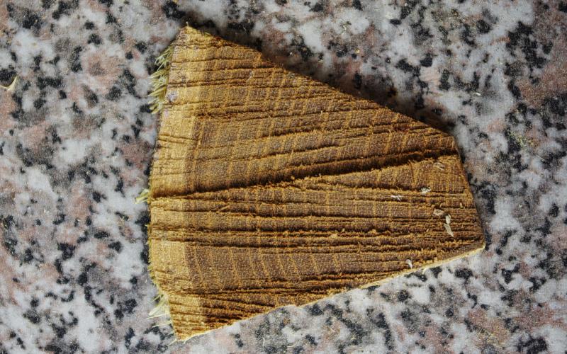

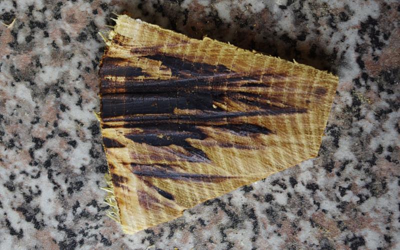

Hallo Leute,
ich hätt da mal eine Frage an die Spezialisten unter euch.
Ich habe einiges an Robinienholz hier und auch schon einen Bogen daraus gemacht.
Weil ich mir nicht sicher war, wie die Robinie mit der Bogenbelastung umgeht, habe ich vorher Biegeversuche gemacht.
Ich war überrascht wie stark die Robinie ist.
Sie ist ein sehr gutes Zugholz, aber auch ein gutes Druckholz.
Wenn ich die Esche überlastete dann traten zuerst Quetschungen und Stauchrisse auf der Innenseite auf, bevor dann der Rücken riß.
Bei der Robinie war das genau umgekehrt.
Es rissen einzelne Fasern des Rückens. Am gestauchten Bauch blieb der größte Teil des Holzes sogar unbeschädigt und machte unglaubliche Biegungen mit.
Bei einem Versuch mit einem stehengelassenen Splintanteil erhöhte sich die Biegefestigkeit. Allerdings mußte ich den Splint sehr sauber ausarbeiten.
So, nun zu meiner Frage.
Mehrere Bogenbauer-Seiten, die die Robinie beschreiben, sagen daß der Splint der Robinie zum reißen neigt und deshalb entfernt werden sollte.
Das kann ich allerdings durch meine Versuche nicht nachvollziehen.
Kann mich jemand aufklären?
Ich möchte aus meinen Vorräten noch viele Robinie-Bögen bauen und keinen Fehler machen.
Dem letzten Robinie-Bogen verleihte ich etwa 45 lbs bei einem Auszug von etwa 28 Zoll und der Rücken arbeitete wunderbar mit.
Aber mein Vertrauen wackelt nun durch die Aussagen diverser Webseiten.
Gruß, der Ralf

Re: Verwirrt über den Robiniensplint
Robiniensplint reißt gern beim Trocknen, nicht am trockenen Bogen...
Also wenn Du rißfreien Splint hast, das Zeug ist auf Zug wie sehr kräftiges Gummi. Bei Fingerdick ist mir mal ein Stück Holz erst bei einem Durchmesser des Halbkreis von 1, 5 m gebrochen. Das Dingen wollte nicht brechen
Das leuchtet alles ein...verstehe.
Nu ja, ich kann nur so viel sagen, daß diese beiden Staves hier ausgezeichnete Eigenschaften in ihrem Splintholz haben. Ich hatte wohl großes Glück mit meinem Stamm.
Gruß, der Ralf
Gruß, der Ralf
Nach meiner Beobachtung (Beobachtung der Beiträge in Foren!) ist es so, dass es REGIONALE Unterschiede gibt!
In manchen gegenden ist de Splint voll tauglich, in anderen nicht. DEIN Splint sieht auf den Bildern fast so dunkel aus wie woanders das Kernholz! Sehr gutes Holz!!
Das muss aber nicht überall hin übertragbar sein.
Ähnliches gilt für den Bauch: Robinie hat den Ruf zu Kompressionsbrüchen zu neigen, und das hat sich bei mir auch bestätigt. Was Du nun beschreibst, wiederspricht dem, und belegt noch mal, wie gut dein Holz ist. Leider kann man das nicht verallgemeinern.
