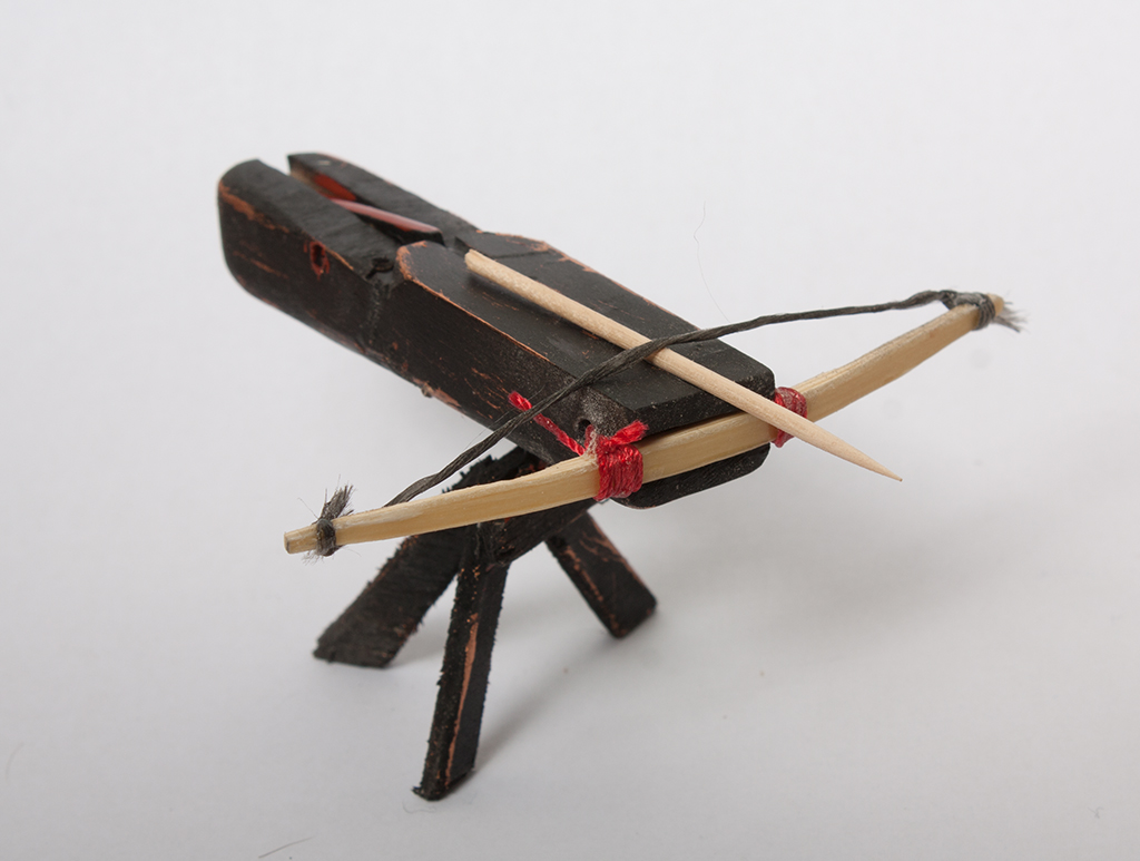

Beitrag von Fichtenelch78 »
Verdammt..ich wollte grade die Präsention für die Steampunk-Armbrust machen..hatte aber wohl ein Macro-Objektiv auf der Kamera...jetzt ist se geschrupft! ::) ;D
..Ne..ganz im Ernst..die "Große" wird noch Präsentiert..aber dieser Armbrust-Präsentationsthread ist noch sowas von leer...und man soll ja immer klein anfangen. Ausserdem wurde mir nach meinem Mäuse-Bogen ganz schön angst gemacht vor angreifenden Gartenzwergen! Also wird aufgerüstet!
Ich präsentiere "Zirpie"..aus der Reihe "Schreibtischartillerie" :D
Die Kleine ist ne 9 cm lange "Zapfenarmbrust" und verschiesst tötliche Zahnstocher oder brutale Brandbolzen in Form von brennenden Wattestäbchen! Der Bogen wie immer laminiert..der Rumpf aus Buche und das Untergestell aus banalem Sperrholz! :D Schussweite..mmh..irgendwas in die 10-20 meter :)
Ich weiß..ist nix besonderes..aber sie funktioniert und somit ist dieser Thread auch mal mit Bildern gefüllt!

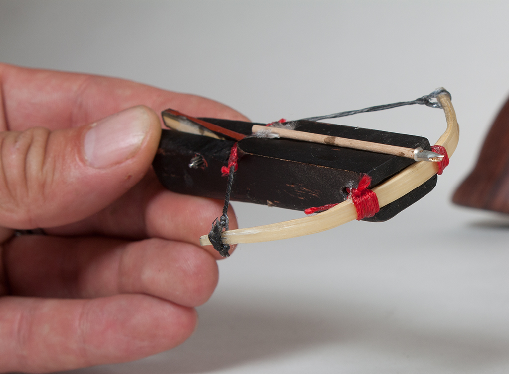

Fichtenelch78
Beiträge: 1306
Re: Armbrustpräsentationen 1
@ Mike...du kennst mich doch! ICH BIN SELTSAM!!! (so wie etwa 80% der Leute hier im Forum) ;D
So..bevor gleich die Präsentation der "Großen" kommt.... hier nochmal die Kleine: Jetzt mit echten Bolzen aus Zahnstocher mit Federn und ner angeschnittenen 1,5er Aderendhülse als Spitze! Jetzt durchschlägt die Kleine aus 5 Meter locker ein Blatt dickes Papier und ist somit perfekt für den *** gegenüber am Schreibtisch vorbereitet. :D
Möge die stolze neue Besitzerin immer ordentlich damit ihrer Meinung nachdruck verleihen können :D

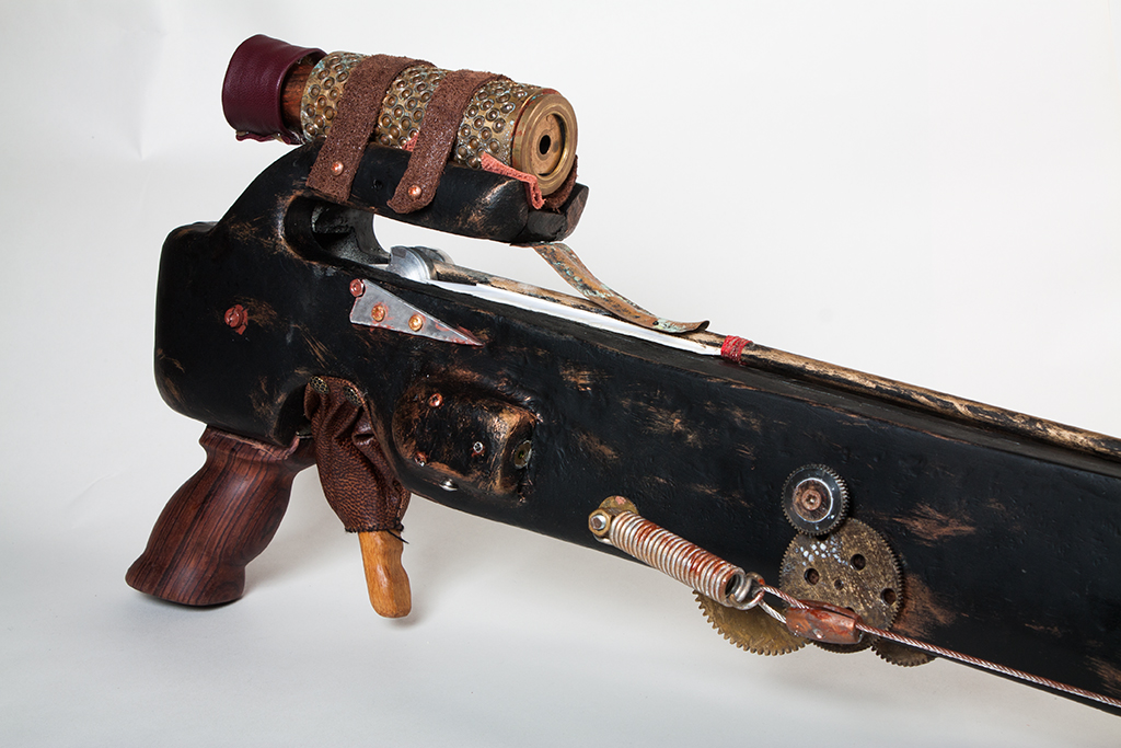

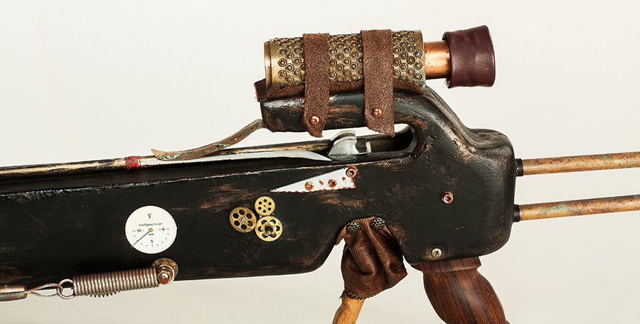

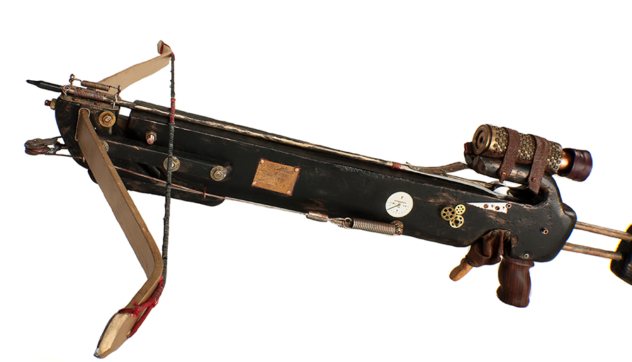

Beiträge: 1306
Steampunk Armbrust: "The Butcher"
So..was lange währt wird endlich gut! Sie ist fertig ..meine erste Armbrust!
Technische Daten:
Abzug: schmuckloser Eingelenk Nussabzug mit einer kugelgelagerten Alu-Nuss
Zugkraft: ca. 80 kg
Länge über alles: 132 cm
Bogenlänge: 74 cm
Bogen: aus Glaslaminierten Bambus
Griff: Königsholz
Rumpf: Glasfaserüberzogens Buchenleimholz
Finish: GFK-Grundierung,Filler,"Rally"-Spray schwarz ausm Baumarkt und jeder Menge Modellbaufarben und dem Modellbau-Bedarf
Sehne: 34 Strang Endlossehne mit einer Schicht Bogengarn umwickelt und zusätzlich an den Öhrchen und in der Mitte mit einer Lacke Wickelgarn überzogen
Zieloptik: Selfmade mit 1.5 facher vergrößerung und Gelb-Filter. eingeschossen auf 100 Meter, die "halblegale"-Beleuchtungseinrichtung hat ne Reichweite von ca. 500 Meter und ist eingestellt auf 50 Meter
Schulterstütze: Abnehmbar, aus Buchenholz mit GFK, mit Mossgummi unterfütterten Leder und jeder Menge Sattlernägel incl. einige Blutstropfen vom nageln
andere Gimmicks: Zahnräder aus Uhren,Federn vom Schrott,Ziffernblatt aus nem alten Dickenmesser,selbstgeätzes Kupferblech, selbstgedängelter Bolzenhalter usw. usw. usw.
Das gute Stück ist leider sackenschwer ..dafür trifft se auf 50 meter punktgenau :D
Ich hoffe "The Butcher" gefällt euch!
