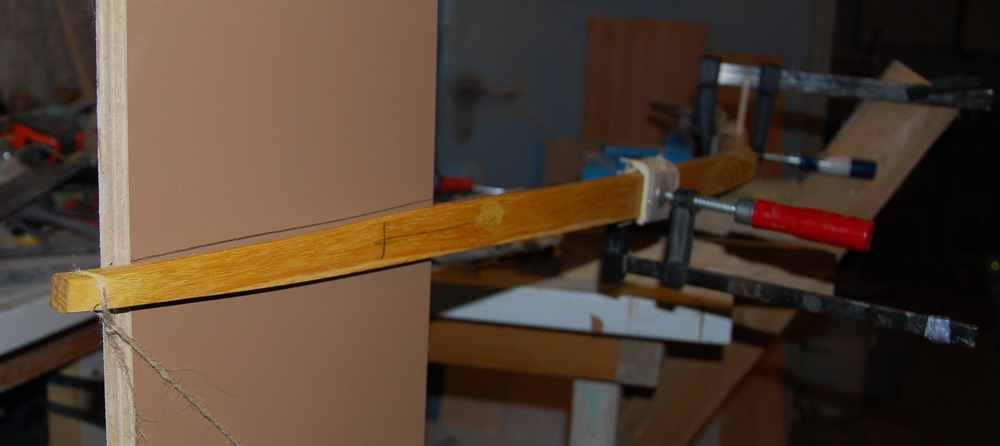

So nun die Biegeaktion: Ziel ist es die Sehne auf Mittellage am Griff zu bringen.
Ein kleines Problem ist, dass ein so reflexer Bogen beim Biegen im Griff gerne versucht auszuweichen indem die Wurfarme sich verdrehen also müssen die Wurfarme so fixiert werden das sie sich beim Biegen nicht verdrehen können.
so bleibt das gute Teil bis morgen eingespannt und dann wird sich zeigen ob die Schätzung stimmt.
Re: Bow Swap 1, Chirion
Sehnenlage ist nach dem Biegen ganz gut, nur muss ich morgen "fast flight" Garn besorgen. Habs mit normalen Dacron versucht, null Chance, die Vorspannung ist so hoch dass jede Dacronsehne gnadenlos bis auf Anschlag am Griff ausgezogen wird.

zum oberen Foto kann ich vielleicht sagen, dass wir ein relativ ähnliches Ordnungssystem in der Bogenwerkstatt anwenden, sieht irgendwie vertraut aus.
Chirion hat geschrieben:So nun die Biegeaktion: Ziel ist es die Sehne auf Mittellage am Griff zu bringen.
Na so instabil ist das Ding auch nicht, ich mach mir keine Sorgen das der brechen könnte, aber das Ding verhält sich schon ein wenig eigenartig, der Versuch den unteren Wurfarm auch nur ein klein wenig stärker zu lassen führt zu grober Assymetrie.
Als ich die Dacronsehne von der ich schon geschrieben habe extrem verkürzt habe so dass der Bogen kaum noch aufzuspannen war hab ich eine Standhöhe von 7cm erreicht einen Pfeil geschossen und dabei hats die Sehne schon wieder ausgezogen, lustigerweise hat der Kerl dabei seinen unteren Wurfarm in den Reflex durchgestreckt und den oberen dabei in entsprechende Biegung gezogen.
Das schildert auch gleich das Stabilitätsproblem: die bei Standhöhe auf die Wurfarme wirkenden Kräfte sind so hoch, dass sie sich kaum von den für die Biegung in den Vollauszug nötigen Kräften unterscheiden was dazu führt, dass schon bei geringstem Unterschied der eine Wurfarm sich streckt und dabei den anderen in stärkere Biegung zieht, dieses Phänomen ist umso stärker ausgeprägt je niedriger die Standhöhe ist. Problem: eine hohe Standhöhe würde das System zwar stabieler machen aber die ohnehin schon gewaltige Belastung der Wurfarme beim Auszug weiter verstärken. Da muß ich einen Kompromiss finden der dem Bogen die nötige Stabilität verleit.
PS der eine geschossene Pfeil (Auszugsverhalten und Geschwindigkeit) rechtfertigt die bisherige Mühe schonmal.
@Bowster was meinst du, liegt eh alles an seinem Platz
