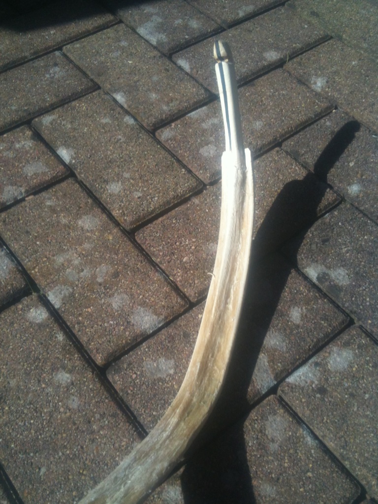

Ich möchte hier kurz den Zwischenstand meines Kompositbogens mit Indo Persischer Optik vorstellen.
Es ist bereits mein vierter Kompositbogen und ich hoffe, dass er den Weg bis zum ersten Pfeil (und hoffentlich auch
noch länger) übersteht. :)
Ich kann leider im Moment nicht weiter bauen da ich bis Ende September Anfang Oktober auf das Horn warten muss.
Für das Finish nehme ich wahrscheinlich Hirschrohhaut und bemale sie mit persischen Mustern.
Angepeiltes Zuggewicht beträgt 50lbs auf 28".
Die Wurfarme habe ich aus Bergahorn mit liegenden Jahresringen hergestellt.
Die Siyahs sind ebenfalls aus Bergahorn allerdings Schichtverleimt aus stehenden Ringen.
Der Griff ist aus Esche mit liegenden Ringen hergestellt.
Der Sehnenbelag ist 2,5mm dick und zieht sich über den Griff bis zu den Enden der Siyah spleiße.
In die Enden der Siyahs habe ich 10cm lange Hornkeile eingespleißt.
Ein paar Maße :
Gesamtlänge über alles: 168cm
Griffspleiß: 12cm
Siyahspleiß: 26cm
Grifflänge (mit Spleiß): 35cm
Griffbereite: 2cm
Griffhöhe: 3cm
Griffwinkel: 8*
Siyahlänge: 36cm
Siyahbreite: 1,5cm
Siyahdicke: 2,4cm
Siyahwinkel: 53*
Wurfarmlänge (sich biegender Bereich): 30cm
Wurfarmdicke: 6mmt
Wurfarmbreite: 3,5cm
Ein paar Bilder:
Bogen nach 6 Wochen Trockenzeit
Siyah
Siyah
Erstes aufspannen (mit Sehnenbelag)
Nach dem ersten aufspannen
Griff
Griff
Viel Spaß beim Bilder anschauen! ;)

Sehr schön! Respekt! Die Biegung im Aufgespannten wie abgespannt sind vielversprechend.
Schreib mal etwas über dich. 4. Kompositbogen - da gibt es verm. was zu erzählen ;) .

Re: Kompositbogen Indo Persische Optik
Auch von mir ein herzliches Hallo.
Die Biegung sieht ja schon richtig super aus!

Den ohne Horn am Bauch aufzuspannen hätte ich mich nicht getraut - aber ich hab vom Kompositbogenbau auch keine Ahnung.
Viel Erfolg weiterhin!

Du kannst offensichtlich mit Holz umgehen und probierst dich an einem echt schönen Bogendesign und doch finde ich es schade, dass du jede Anstrengung unternimmst, dass er eine Gurke wird.
Ich bin wirklich gespannt, was dabei herauskommt!

Sehr schöne Sache (abgesehen vom Aufspannen im unfertigen Zustand ;) :) ) und wenn es was wird,
wird es auch bestimmt ein sehr schöner Bogen... :) :)
Gehört in diesem Zustand aber trotzdem noch nach "Bogenbau" und nicht in "Präsentationen". ;) :)

Öh also meiner Meinung nach werden Kompositbögen durchaus schonmal unfertig aufgespannt um den Tiller über die Sehnenlage ungefähr passend einzustellen.
Der Rahmen sollte das abkönnen und auch das Zuggewicht ist ja noch ziemlich gering. Ich seh da jetzt nich so das Problem. ???

Sateless - wie wäre es, die Kritik auch zu begründen ??? .
Immerhin, er schreibt es ist sein 4. Bogen... Ich wäre da etwas zurückhaltender...

Hrmpf ... ja, hast recht Kra!
Tut mir leid, Erik, falls das von mir doof rüberkam.
Ich entnehme deiner Auflistung, dass du diesen Bogen 28" weit ausziehen möchtest, da du sonst das Zuggewicht auch bei deinem Wunschauszug angeben könntest. Für diese Auszugslänge finde ich den Bogen einfach viel zu lang, und zwar um mindestens 15", eher 20". Ein 66" Bogen mit 28" Auszug wäre auch aus Hasel, mit geradem Wurfarm möglich, und - ich fürchte - mindestens gleichschnell. Positiv sehe ich, dass du die Wurfarmbreite im Biegebereich gegenüber nem "Indoperser" reduzierst. Solltest du eine Auszugslänge um 40" Anstreben, bitte ich meiner Glaskugelleserei nachzusehen, und meine "Kritik" als bedeutungslos anzusehen. :)

Einen Kompositbogen kann man ohne Probleme mit dem Sehnenbelag aufspannen .
Das sollte er schon aushalten ;)
Sateless,
Der Bogen hat im aufgespanntem Zustand eine Länge von ca 140cm (der Sehne entlang gemessen).
Ich kenne persönlich keinen Bogen, den man bis 40" zieht ???
Ich habe vor, den Bogen am Tillerstock bis 31"-32" zu ziehen .
Mit einem Biegebereich von 30cm wird das schwierig genug sein. :)

Ich habe so eben erfahren das das Horn schon unterwegs ist .
Es geht also wahrscheinlich am Wochenende weiter mit dem Bau. ;)

http://www.youtube.com/watch?v=ZetJffDVsyg Rund 1m möglicher Auszug
Zwar auch nicht ganz 40", aber so die Nähe, und manche Yumis liegen auch so in der Kante ;-)
