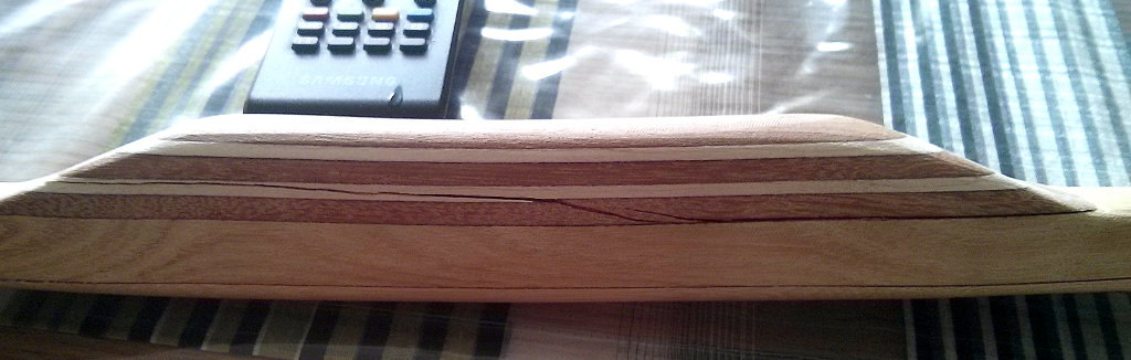

Soooo, es gibt Neues und das ist nichts Gutes.
1.) Der Bogen hat einfach so 10# Zuggewicht zugelegt.
2.) Die Griffform wurde ausgearbeitet und die Tips etwas schmaler gemacht
Und jetzt die schlechte Nachricht:

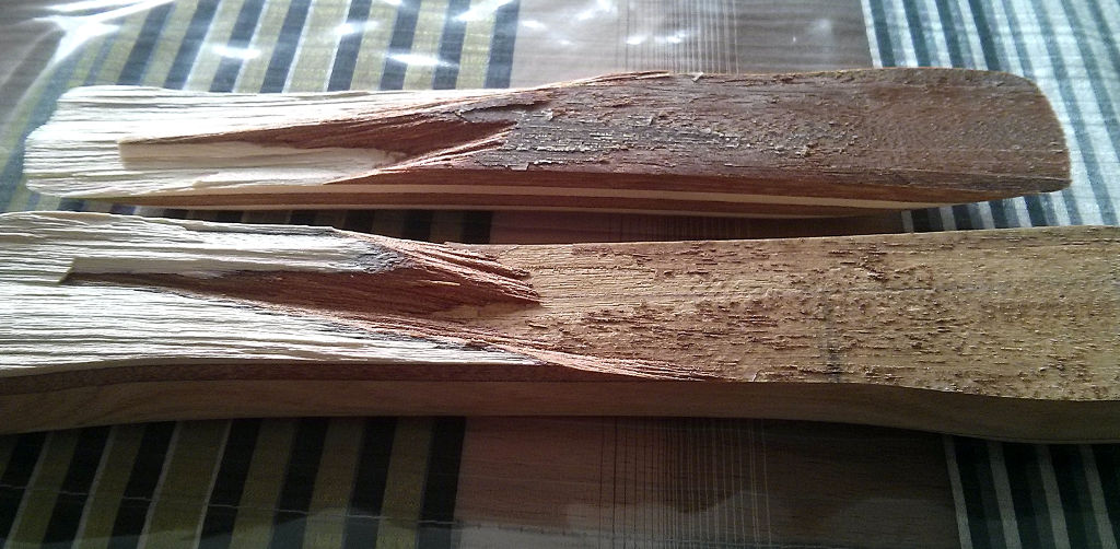

KRACKS ! Der Griff hats in 2 Teile gerissen. Eine Hälfte vom Griffholz klebt am Bogen, die andere Hälfte naja die kann ich in der Hand halten. Die Klebefuge war gut, auf beiden Seiten ist Laminierharz zurückgeblieben und das Griffstück hats ja auch durch die Maserung durch in 2 Teile gerissen. Bilder hab ich davon jetzt gerade nicht, aber werde ich dann vll morgen nachreichen.
Das wirft mich jetzt Meilenweit zurück. Eigentlich wollte ich morgen mit dem Finish anfangen...

Ich Vermute, der Fehler war, das der Bogen aus mir unerfindlichen Gründen 10# zugelegt hat. Er war auf 46#@28" und die Waage hatte direkt vor dem Knacks 55# bei kurz vor 28" angezeigt. Ich wollte da einfach wissen wie viel der Bogen zugelegt hat. Der Tiller war ja okay.
Die Formgebung des Griffes hat wohl die Klebefläche verringert und das zusätzliche Zuggewicht hat dann das Fass zum Überlaufen gebracht.
Ich schwöre das die Robinie beim Bau trocken war. Mein Messgerät hat vor dem Verleimen nach dem Hobeln eine Feuchte von 10% angezeigt. Das Holz lagerte ja auch schon Monate im Haus.
Hat jemand eine Idee warum der Bogen so zugelegt hat? Das Einzige was mir jetzt einfällt ist, dass der Hautleim nach 1 Woche noch nicht so trocken war und daher noch minimal plastisch reagiert hat. Mir ist auch aufgefallen das der Bogen mehr Reflex verloren hat, als mein Prototyp. Das kann eigentlich kein Set von der Robinie sein, denn Set kenne ich von Robinie kaum, eher knittert sie.

Klar, wilfrid die Klebeflächen werden vorgewärmt und mit verdünntem Hautleim eingestrichen damit es schön einziehen kann. Die Bruchstelle werde ich wohl genau so lassen wie sie ist, denn nichts passt besser eineinander als ein Bruch. Das einzige was ich vorher machen muss, ist die Harzreste von den geraden Klebeflächen entfernen. Ein Stück weit ist das Griffholz nämlich genau in der Klebefuge abgerissen. Wie schon gesagt, auf beiden Seiten befindet sich noch Harz. Es hat also das Laminierharz versagt.
Ich habe jetzt folgenden Plan:
Die beiden Klebeseiten werde ich möglichst vom Harz befreien, also per Bohrmaschine und Drahtbürste ordentlich schruppen und dann ganz grob anschleifen.
Anschließend werden beide Seiten vorgewärmt und mit verdünntem Leim imprägniert, damit es schön einziehen kann. Zum verkleben kommt dann der richtige Leim drauf und alles wird ordentlich verpresst und nochmals erwärmt damit überschüssiger Leim austreten kann.
Nächste Woche, wenn der Leim kalt und hart geworden ist, werde ich den Griff im Hauptbereich mit Sehne und Hautleim so stramm es geht wickeln. Ich hoffe das die trocknende Sehne den Griff richtig fest zieht und dem Bereich dann so viel Stabilität verleiht das da nichts mehr lose geht. Wenn das dann ebenfalls trocken ist, wird nochmal getillert, damit der Bogen seine 45# wieder hat.

So sah der Griff nach dem Kracks aus:
Das konnte man dann fein säuberlich auseinander nehmen:
Nichts passt besser zusammen als ein Bruch:

Ist der Übergang von Wurfarm zu Griff nicht ein wenig steil?

Da fehlte das powerlam.... :-\

Jaein... Das Problem war, das der Bogen nachträglich an Zuggewicht zugelegt hat und deshalb der Griffbereich nicht ausreichend steif war. Bei 45# hat das Problemlos funktioniert, mit 10# mehr hat sich die Biegung im Griff einfach ordentlich erhöht und krabumms...
Ein Powerlam hätte das sicher verhindert, aber ich wollte keins. Dafür hatte ich den Bambus im Griffbereich 2mm dicker gelassen und die Robinie ist im Griffbereich ebenfalls dicker als im WA. Ich hatte gedacht, das kann das Powerlam ersetzen. Bei 45# funktionierte das ja auch...
