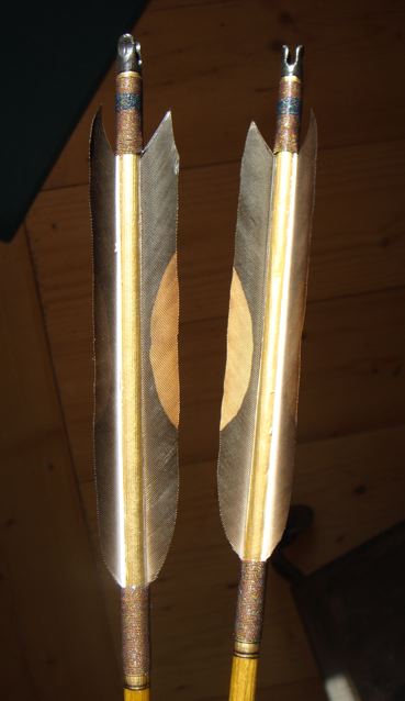

Ich fürchte, wir sind es nur nicht mehr gewohnt, dass sich etwas lohnt. Um so mehr erfreu ich mich grade an den gut geschossenen Bildern von diesen vermutlich noch besser gebauten Pfeilen. Danke! :)

ich bin wirklich begeistert von deinen Pfeilen. Die sehen echt super aus!

Komme jetzt erst dazu, mir das anzuschauen. Spektakulär! Gigantisch! Beeindruckend.
