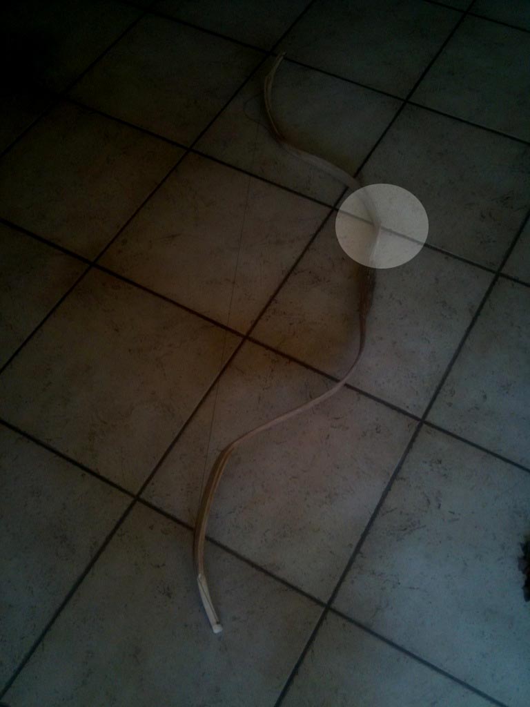

Deshalb sieht man ja beim ersten Bild auch besser das der Sehenenbelag fast durchgerissen ist.
Eine Frage noch kann es sein das die Bruchstelle ziemlich genau an der Stelle ist die ich am Bild markiert habe.

Achso nein, das ist nur epoxyd Harz wo ich mich nicht getraut habe ihn wegzuraspeln wegen dem Sehnenbelag ...verwirrendes Bild.
Nein es ist nicht die stelle ...hab ich zuerst auch befürchtet.

Am Bild sieht es so aus als wäre es 2cm unterhalb des Endees vom Griffspleiß, hier wirken natürlich enorme Kräfte, und gerade an der Stelle solltest du das nächste mal nicht mit Sehe sparen denk ich.

Da fehlte es dem Bogen an Breite ...
Sehne kannst Du so hoch draufpacken , wie Du willst, reißt die erste, reißen alle und je höher, desto reißt, dasselbe gilt für Holz/Horn, desto höher, desto knautsch, wenn dahinter nicht "mehr Biegung" möglich ist.
Deswegen gilt gerade beim RB, Breit ist gescheit. Und Du hast wirklich enge Biegeradien, also dünn und breit bauen.

Nicht alle Reiterbögen sind breit! Es gibt auch diverse Bauformen im mittleren und schmalen Bereich. Pauschalisieren lässt sich das nicht.
Um das mal genauer zu beleuchten:
Normalerweise geht das so:
Wenn der Rahmen fertig ist, ist er recht dünn und lässt sich daher normalerweise ohne zu brechen aufspannen und auch ziehen. Wenn er dies mit macht, ist der Rahmen gut und tragfähig. Dann kommt Sehne drauf und wieder lässt sich der Rahmen ausziehen, denn er ist immer noch verhältnismäßig dünn und schwach. Die Belastung ist gering, sowohl für das Holz als auch für den Sehnenbelag
Dann kommt Horn drauf und das Zuggewicht macht einen riesigen Sprung.
Warum kann also der Sehnenbelag zu dünn sein... ?
Das Horn ist sehr stark und die Belastung der Sehne steigt stark an. Sehne ist auch trocken dehnbar und genau das tut sie. Wenn der Belag zu dünn ist, dehnt sich die Sehne sehr stark und ein Teil der Zugbelastung muss dann vom Holzrahmen getragen werden. Da dieser aber gehobelt ist, kann es sein das er dies nicht verträgt, so dass der Rahmen bricht. Dies ist dann der Startschuss für das Reißen des Sehnenbelags und der Bogen hat seine besten Tage hinter sich.
Erst wenn der Sehnenbelag dick genug ist, befindet sich der Holzrahmen in, oder nahe genug an neutralen Fläche und die Sehne kann die Zugbelastung nahezu vollständig aufnehmen und das Horn stark genug komprimieren.
Der Bogen hält, obwohl er dicker ist.
In diesem Fall denke ich, das der Sehnenbelag einfach zu dünn war. Das was ich bisher an Horn/Sehne Komposits gesehen habe, hatte mindestens einen doppelt so dicken Sehnenbelag.
Auf ein Neues nyil!
Auf ein Neues nyil!
