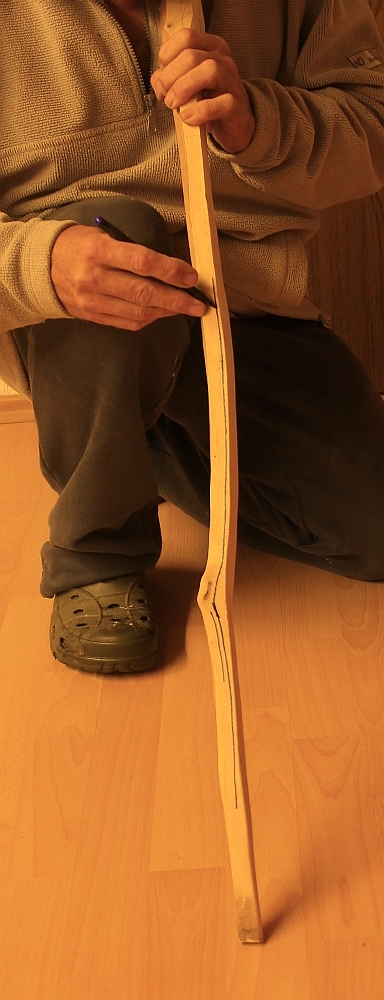

Ich arbeite meistens ohne Schraubstock, sondern halte den Bogen am Griffstück in der Hand --die andere hand führt das Werkzeug schräg zum Wurfarm --und immer den ganzen Wurfarm entlang. Die hier gezeigten Bögen sind alles halbfertige Rohlinge , wo ich die einzelnen Arbeitsschritte besser erklären kann--ohne gleich einen Buildalon draus zu machen.

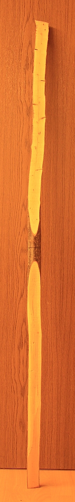

PS.: Warum ich eigentlich Poste, auf den Bogen aus Bild 2 bin ich gespannt, ist doch Hainbuche?
Bei Punkt 14 würde ich noch darauf Hinweisen das der Bogen nur bei gleichmäßiger Biegung so über Nacht bleibt!
Re: Tillern ohne Tillerstock
ja Dirk-- das ist eine Hainbuche--der ist aber schon paar Jahre alt und steht auf meiner Liste ziemlich weit hinten.

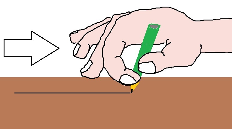

ich habe das mit Deiner Fingermethode zur Anzeichnung der Wurfarmstärke nicht richtig verstanden. Ich suche seit Tagen nach einem Mittel, die Dicke des Wurfarmes gleichmäßig herauszuarbeiten, sowohl über die Breite (Bei Knoten/Verdickungen am Rücken) als auch über die Länge.

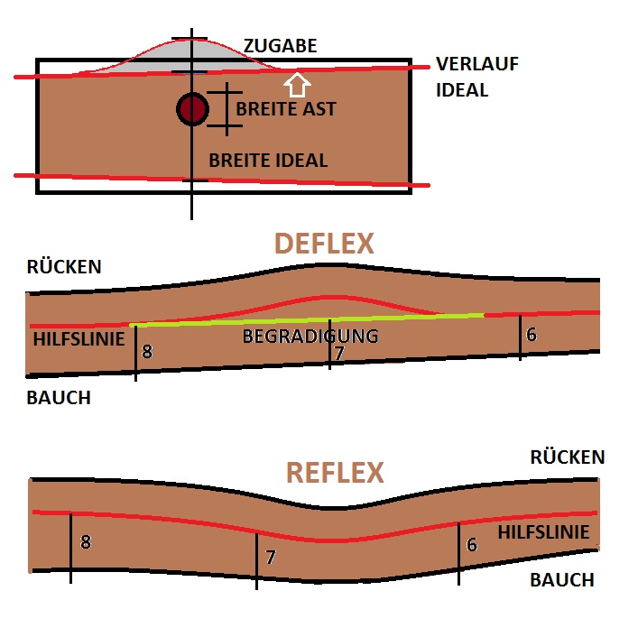

Finger-Lineal:
Vorgehen zum Antragen der Maße:
Vorweg: Man muss 2 Dinge unterscheiden:
a) Zuschneiden des Staves in die "Grobmaße", um den Rohling "tillerfähig" zu machen und ihn (mit Sicherheitszuschlag) nahe an den beabsichtigten Zuggewichtsbereich zu bringen. (Es macht keinen Sinn, das Tillen mit nem 100#-Stave zu beginnen, wenn man einen 30#-Bogen bauen will!)
b) Das Tillern selber:
Ab dem Moment, wo der Stave sich biegt (und ETWA im richtigen Zuggewichts-Bereich liegt), sind Maße absolut UNINTERESSANT! Dann geht es NUR noch danach: Wie und wo biegt er sich.
Wir reden hier also NUR über a)...
Bei a) kommt es aber nun NICHT auf den einzelnen mm an. Hier geht es nur darum GROBE Fehler zu vermeiden und in die richtige DIMENSION zu kommen.
Breite:
Im Bereich von Ästen, Löchern oder sonstigen Schachstellen muss man das "fehlende" Holz durch Zugabe in der Breite "ersetzen".
Dafür gibt es 2 Methoden,
1. mathematisch-zeichnerisch
Du zeichnest die Linien (der WA-Seiten) - ausgehend von der Mittellinie - so auf den WA, als sei er fehlerfrei.
Nehmen wir an, im Bereich eines 8 mm breiten Astes käme dabei eine "ideale" Breite von 17 mm heraus.
Nun musst Du an dieses Stelle die "fehlenden" 8 mm hinzugeben: 17 + 8 = 25 mm.
(Ob man die Zugabe auf beide Seiten verteilt, oder einseitig macht, hängt davon ab, wo der Ast liegt!)
Die zusätzliche Breite zeichnest Du nun im Astbereich neben die "Ideallinien" und zeichnest dann in sanften Kurven die Übergänge an. (Siehe Bild unten!)
2. mechanisch
In der Regel IST das Holz ja in einer "Welle" um solche Stellen herumgewachsen. Die Fasern VERLAUFEN da also schon so, wie Du es bei Methode 1 zeichnen würdest.
Wenn Du nun die Seiten mit dem Ziehmesser zuschneidest, und Dich der Aststelle näherst (je nach Astgröße 3 - 5 cm), verkantest Du das Ziehmesser nach hinten, und HEBELST damit einen Span los - SPALTEST den Span also im Astbereich ab, statt ihn zu schneiden.
Und siehe da: Der Spalt folgt genau der Faser - und läuft in einer sanften Kurve um den Ast herum.
Dicke:
Auch der Verlauf der Dicke soll der Faser folgen, auch im Bereich von Wellen oder Ästen.
Dabei gibt es aber zu beachten:
* Ist eine Stelle konkav - also reflex - muss man aufpassen, die Stelle nicht zu dünn zu schneiden. Es genügt aber, sie exakt im Verlauf der Dicke zu halten.
* Ist eine Stelle konvex - also deflex, empfiehlt es sich, diese erst mal etwas DICKER zu belassen - denn deflexe Stellen reagieren oft "weicher".... Man ignoriert die Stelle also einfach und zieht die Bauchlinie erst mal gerade durch.
(Siehe Bild unten!)
Auch hier arbeitest Du mit Hilfslinien.
Scheide zuerst die Seiten (einigermaßen rechtwinklig zum Rücken) auf die richtige Breite.
Dann zeichne eine Linie PARALLEL zum Rücken, etwa bei der 1/2 Dicke gemessen am WA-Ende, also (je nach Bogentyp und Stärke) bei 5 - 10 mm Rücken-Abstand.
Diese Linie - sagen wir mal bei 7 mm - zeichnest Du auf der ganzen WA-Länge durch, immer 7 mm Rückenabstand.
Das machst Du auf BEIDEN (!!) WA-Seiten und an beiden WA.
Im Bereich einer DEFLEXEN Welle - und ebenso bei Ast-Gnubbeln - verbindest Du nun die geraden Abschnitte per LINEAL gradlinig über die Welle hinweg, so, als gäbe es sie nicht.
Von DIESER Hilfslinie ausgehend trägst Du nun die gewollte Dicke an, und zwar GETRENNT an beiden WA-Seiten!
(Hinweis: Du musst dabei auch bedenken, dass die WA-Mitte meist noch etwas höher liegt, als die Kante, da der Rücken ja meist gewölbt ist!)
Rechenbeispiel:
Hilfsline = 7 mm von der Rücken-Kante.
Höhe der Rückenwölbung = 3 mm.
Gewollte Dicke an Stelle X = 15 mm
Du musst also 5 mm unter der Hilfslinie die Markierung machen.
Diese Markierungen machst Du alle 10 cm, dann verbindest Du die einzelnen Markierungen per Lineal.
(Tipp: Vorsicht bei reflexen Stellen, da kann auch auf 10 cm eine gerade Linie zu weit rein gehen, hier muss die Linie evtl kurvig laufen. Trick: interpolierte Zwischenwerte antragen, entweder auf halber Länge oder sogar pro cm...)
Nun kannst du den Bauch auf Dicke zuschneiden.
Stellen sich beim Tillern dann die dicker belassenen Stellen beim Deflex oder Ast als zu steif heraus, werden sie halt langsam dünner gemacht.
2. mechanisch
Dicke:
(Siehe Bild unten!)
Rechenbeispiel:
