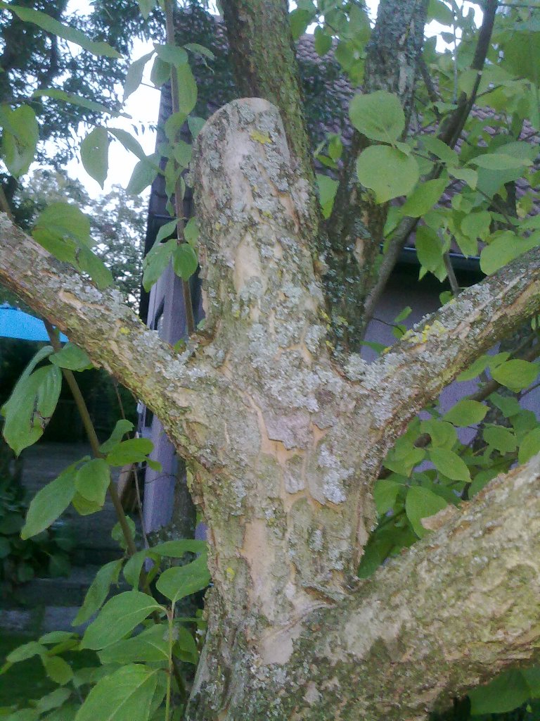

Ich habe heute den Garten meiner Eltern nach Kandidaten fürs Saplingturnier gescannt. Ich meine, dabei Kornelkirsche (Cornus Mas) entdeckt zu haben. Hab ich Recht?:
(Sorry - mein Handy macht im Halbdunkel nicht so die Hammerfotos)
