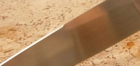

Now the grain of salt - wie die Engländer sagen. Die Politur finde ich misslungen.
Du kümmerst Dich drum kleine Kratzer zu entfernen, nachdem du schwabbelst, übersiehst aber die Krater/Täler die noch vorhanden sind.
Selfbower hat geschrieben:... ABER ich bin da ein großer Verfechter von: nächstes wird besser.
das hast Du mal oben irgendwo gesagt und dem kann ich nur zustimmen. Um die zu erreichen musst Du, wie von Hairun schon gebracht, Deine Vorgehensweise beim polieren ändern.
Mein Rat:
- Gehe zu einer feineren Körnung vor dem härten. Ob Du bis auf 1000 geht ist Ansichtssache, ich höre da meisten bei 400 auf da die Härteverzunderung (selbst gehärtet mit offener Flamme) alles was feiner ist meistens zunichte macht. Alles was Du an der weichen Klinge machen kannst spart Dir Zeit und mindert Frust.
- Der Sprung von 150 auf 400 ist zu groß. Du brauchst hier mehr Zwischenkörnungen, alle durchmachen und keinen auslassen. Du verbrauchst am Ende die gleiche Menge an Papier/Leinen sparst aber Zeit.
- Schärfen mache ich immer als allerletzten Schritt.
Hier gibt es einen schönen Faden über dieses Thema http://www.fletchers-corner.de/viewtopi ... 17&t=21518 und darin speziell die Beiträge von Shokunin. Dort wird gezeigt was man von Hand machen kann (nicht muss).

@Holzbieger: In der Tat... da sind wirklich "Täler", die ich bisher noch nicht gesehen habe. Kratzerfrei bedeutet also nicht gleich poliert... Hm. Da muss ich beim Nächsten vorsichtiger sein. Als ganz misslungen würde ich die Politur trotzdem nicht bezeichnen. Eben nicht mit letzter Präzision zu Ende geführt. Btw: WIE bekommt man es hin, dass eine Oberfläche nicht poliert wirkt, aber trotzdem keine erkennbaren Kratzer/Krater/Dellen hat, also MATT ist? Dauernd alles auf Hochglanz zu polieren ist auf längere Sicht nicht mein Ziel ^^
Das mit vor dem härten in weichgeglühtem Zustand ist nen guter Tipp. Den habe ich so noch garnicht betrachtet. Ist aber sonnenklar. Muss ja auch einfacher gehen, da noch weicher ;)
