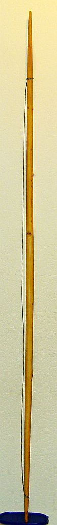

So exakt wie möglich nach Vorlage gearbeitet, UNGETILLERT!
Der leichte Knick im oberen WA und der Deflex am unteren Ende sind so gewachsen... (sh. Seitenansicht)..
(Die Sehne ist noch von nem anderen Bogen, daher sitzt die Mittenwicklung zu tief! Ich mach noch eine Sehne für ihn...)
- Seitenansicht entspannt
- Bauchansicht
- Standhöhe (13 cm)
- ca. 20" Auszug

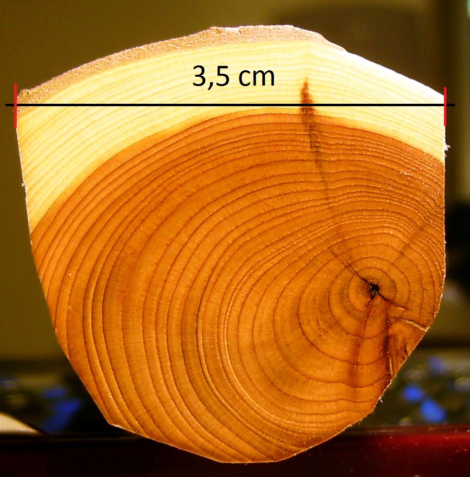

Material: astige, aber feinringige Eibe (ca. 6 cm Durchmesser, 40 Jahre alt)
- Reststück des verwendeten Staves
Gesamtlänge: 1,76 m
NtN: 1,52 m
Runder Querschnitt, im äußeren Viertel leicht liegend-oval werdend
Max B=D Griffmitte: 29 mm
B-Verlauf (alle 10 cm) M29, 28, 26, 26,. 25,.. 23,.. 21, 19, 15, 9E mm (M=Mitte, E=Ende)
D-Verlauf (alle 10 cm) M29, 27, 26, 25, 23.5, 21.5, 19, 17, 13, 9E mm
An den (einseitigen!) Sehnenkerben: B=16, D=14 mm
Enden B=D 9 mm
Zuggewicht geschätzt 70-80#@26"
