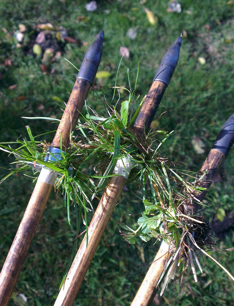

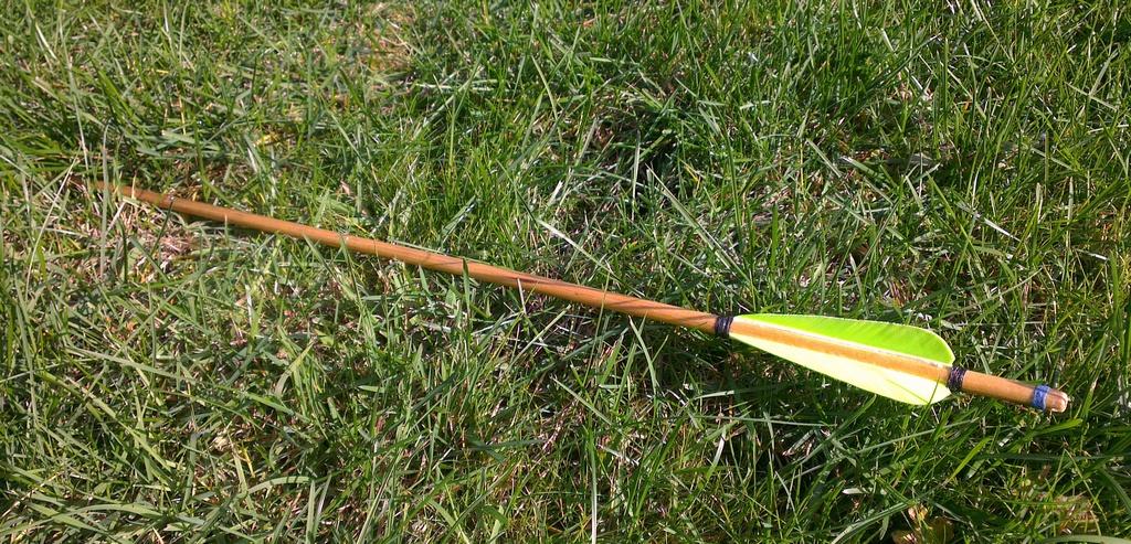

Wieder zurück!
Ich bin echt begeistert und hatte selten soviel Spaß auf dem Platz. Die Pfeile fliegen gerade und sauber, jedoch spürt man den stark erhöhten Luftwiderstand. Bei flachen Treffern der Grasnarbe schauen die Pfeile immer noch gut sichtbar heraus. Bruch gab es keinen und auch die Foamscheiben blieben heil. Ich würde sagen die Lösung ist ausbaufähig.
Gras Sammler :)
Gras Sammler :)

Eindringtiefe in den Boden

Gefällt mir... auch eine schöne Variante den Elefantentötern auf einem "autentischen" Hillstyle (>75#) mit handelsüblichen Spitzen ein "jagdartiges" Gewicht zu verpassen^^ Ideal für Carbonis würds den FOC nich gleich sooo runterziehen....
Grüße Moe

Die Grundidee des Threads war - glaube ich - die Frage, wie man eine Schießbahn so präpariert, dass der Pfeilverlust minimiert werden kann.
Interessant, wie daraus eine Grundsatzdiskussion über Schießergebnisse, Trefferlage, Pfeilgruppen, Trainingsmethoden u.s.w wird und das Ergebnis dann (aus meiner Sicht) eine ziemlich eigenartige Pfeilmodifikation mit seltsamen Metallringen, die ja die Aerodynamik auch gaaaar nicht stören und auch Pfeilgewicht und FOC überhauuupt nicht beeinflussen, ist.
@Frankster: Wenn es funktioniert und dir zusagt, ist das völlig OK. ;) Aber als Allerweltsmittel wird es wohl nicht taugen, speziell, wenn die Pfeile mal auf Scheibe, mal zum Roven und mal zu was-auch-immer eingesetzt werden sollen.

mir gefallen die Pfeile mit 'Baströckchen' ;)
aber mal ernsthaft, wenn es funktioniert - und zwar dauerhaft - ist's doch prima. Habe den thread recht interessiert verfolgt und werde diese Idee für den Fall, dass meine Schützenkollegin und ich tatsächlich mal ins wilde Gelände hinausgehen, im HInterkopf behalten :)
