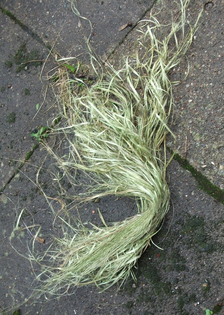

Brennneselfasern
Brennneselfasern
die Ernte von letzter Woche; das Beste aus 30 Pflanzen à 1m bis 1,20m Wuchshöhe, grüner Stiel, relativ dunkler Standort.
Mich würde an deiner Sehne vor allem folgendes interessieren:
Hast du im Ausnahmefall hölzerne Bestandteile mit verarbeitet ?
Wie war die Beschaffenheit der Pflanzen ?
Welche Faser/Faserbündellänge hast du verarbeitet ?

Nicoladavinci, danke, halb so wild. Zu deinen Fragen:
Entferne alle holzigen Bestandteile.
Wie die Beschaffenheit der Pflanzen war weiß ich nicht mehr. Ist schon drei Jahre her. Aber du darfst ruhig die langen Brennnesseln nehmen. Im Allgemeinen würde ich sagen, je länger desto besser.
Faser/Faserbündellänge: Ich würde es Rindenbündel oder Rindenbahn nennen. Die Länge so einer Bahn ist eigentlich unerheblich, da man ohnehin spleißen muss und ich spleißen von meinen Arbeiten mit Sehnen gewohnt bin. Aber es macht natürlich Freude ein dicke, breite Bahn abzuziehen. Von daher schaue ich schon auch sie möglichst lang, ohne Abriss zu bekommen.
Die Bahnen auf deinem Bild sehen gut aus.
