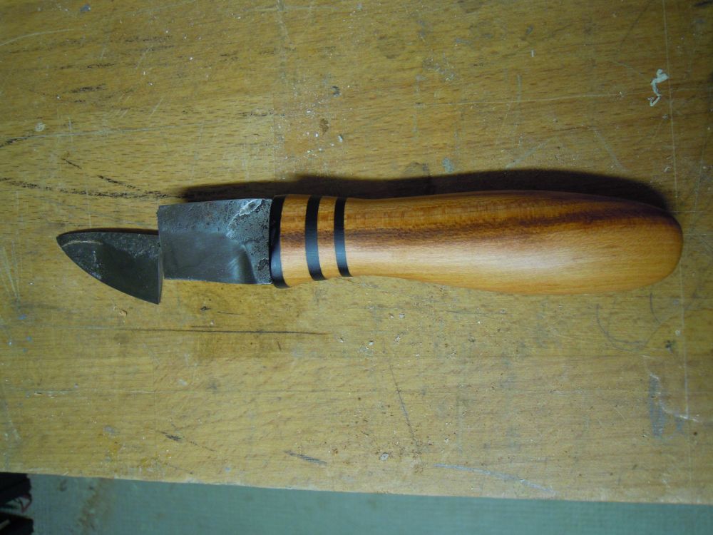

Hallo Leute,
ich bin verzweifelt. Auf dem 3.SBBT habe ich von Jörg ein kleine, nette geschmiedete Klinge ("Silberstahl"?) erhalten. Ich habe die Klinge wie empfohlen ca. 2h bei 190°C angelassen und ihr anschließend einen Griff aus Zwetschke/ Horn verpasst. Beim Raspeln (Querstress) hat es "knack" gemacht und die Klinge brach.
Was war da der Grund? War das Anlassen falsch oder zu lang? Oder ist ein solches Messer von Natur aus so spröde? Ich habe keinerlei Erfahrung mit Metall und wäre für jeden Tip dankbar.
Kann man den Klingenrest noch für ein angeschägtes Schitzmesser (umschleifen) verwenden?

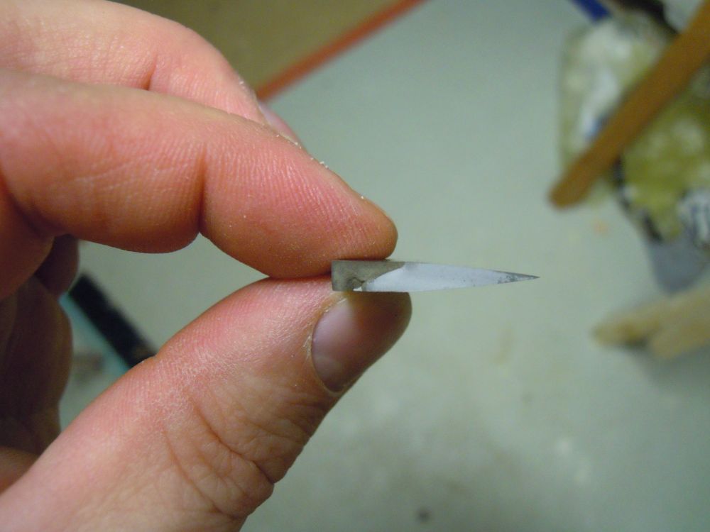

Könnten wir mal die Bruchstellen sehen?

Ich hab aufm SDBBT auch ein Messer aus Silberstahl geschmiedet. Gehärtet haben wirs auch gleich nur angelassen hab ichs erst 2 oder 3 Tage später. Angelaufen isses schon aber beim rumwerkeln ist mir auch 2mal die Spitze leicht abgebrochen. Hab se neu hingeschliffen und jetzt benutz ichs nur noch selten hat aber einen Ehrenplatz :)

Tatsächlich zeigt die Burchstelle zwei Zonen. Evtl. war da ja schon ein Riss!?

Ich bin ja kein Metallexperte, aber die Bruchstelle erscheint mir schon recht seltsam...

Das Bruchbild ist etwas klein. Grundlegend sieht das Korn fein aus soweit ich das erkennen kann. Die Zweifarbigkeit kann auch daran liegen, dass das Licht sich leicht verschieden bricht weil der Bruch nicht komplett eben ist, schwer so zu sagen.

Hier war auf jeden Fall auch schon ein Riss drin - wahrscheinlich vom Härten.
Ich denke Wilfrid hatte schon recht, das Ding so ein zu spannen, dass es beim Raspeln im Schraubstock herum schnattert war ungünstig und gefährlich, hier aber ziemlich sicher nicht der Grund des Bruches.
Der Grund war hier ein bestehender Riss.

Naja, wie gesagt, der Bruch war schon beim Schmieden angelegt worden, trotzdem würde ich die nachfolgende Bearbeitung in Zukunft evtl etwas anders machen... sofort anlassen, etwas wärmer,... und wenn man an der Klinge einspannen muss, dann halt so kurz es nur geht.
