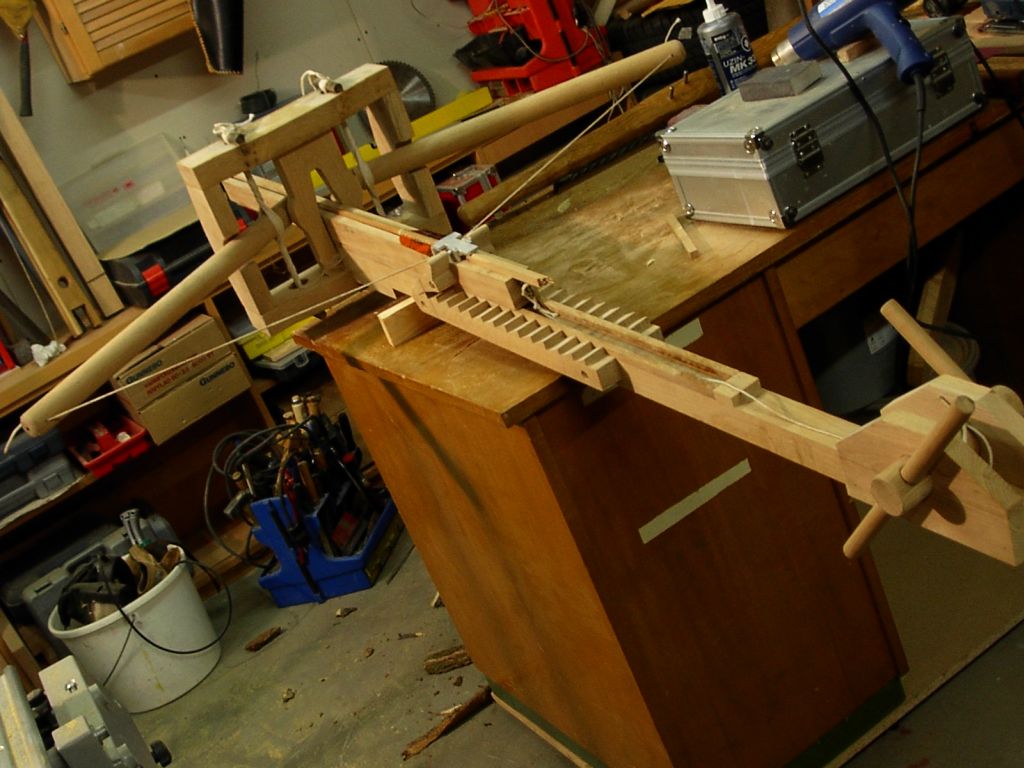

ich denke, es wird sich immer auszahlen, ZWEI von den Teilen zu bauen.
Eines mit allen möglichen Kompromissen, um ein "proof-of-concept" zu haben, also Multiplex, Polyester, Alu etc.
Wenn die Abmessungen gleich/ähnlich dem angestrebten Endresultat sind, kann man einzelne Teile auf diesem test bed ausprobieren.
Die Buchsen sind dabei sicher das Entscheidenste. Bei dem zweiten Teil, von dem hier die Fotos stehen, sehe ich, dass sie nur aus Holzplatten mit einem Metallsteg bestehen.
Frage: Drückt sich der Steg nicht durch die Leimholzplatte durch und/oder spaltet sie?
Wird die Reibung Holz auf Holz nicht so groß, dass sich die Torsionsfeder nicht weiter spannen lässt?

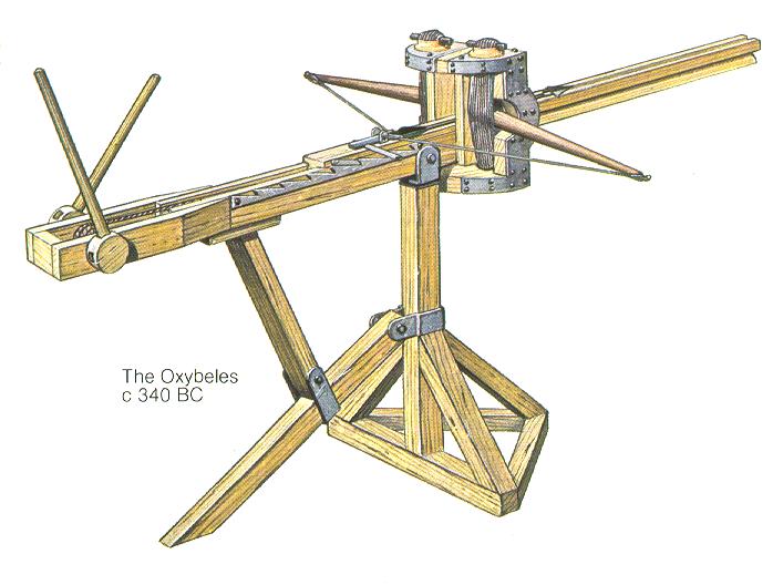

Funktionierende Rekonstruktionen sind ein guter Ansatz.
Von (insbesondere zeitgenössischen) Zeichnungen bin ich allerdings nicht überzeugt (gutes Beispiel ist direkt oben Bild 1) sofern sie nicht klar technischen Ursprunges sind.
Den Künstlern nutzen dafür einfach zu gern ihren Freiraum.
Aber es stimmt, im Grunde ist man immer auf die eigene Kreativität angewiesen, richtige Pläne, die sich 100%ig umsetzen lassen findet man in diesem Bereich sowieso nicht.
